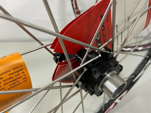

Енотовод Опубликовано 7 марта, 2021 Поделиться Опубликовано 7 марта, 2021 9 минут назад, Энакин сказал: 26" Новые 22,5 тр Интернет говорит о РРЦ в районе 50 000 р. по сегодняшнему курсу. Но это неликвид. Можно и поторговаться, за 22к покупать колёса 26" как-то странно нынче. 1 1 Цитата Ссылка на комментарий Поделиться на другие сайты Поделиться
krazymouse Опубликовано 7 марта, 2021 Поделиться Опубликовано 7 марта, 2021 46 минут назад, Енотовод сказал: Интернет говорит о РРЦ в районе 50 000 р. по сегодняшнему курсу. Но это неликвид. Можно и поторговаться, за 22к покупать колёса 26" как-то странно нынче. ну пара втулок 350 сейчас 18 штук даже на Али. так что я б не сказал, что 22 это сильно дорого. меня смущает то, что они вроде как камерные и узкие. 1 1 Цитата Ссылка на комментарий Поделиться на другие сайты Поделиться
Mask Опубликовано 8 марта, 2021 Поделиться Опубликовано 8 марта, 2021 14 часов назад, Энакин сказал: 26" Новые 22,5 тр Я думаю примерно так - от сегодняшних цен уже никуда не денешься, прикинь за сколько продашь свой старый вилсет, если он отобьет треть цены то можно и купить, в любом случае ты свой вел не продашь, он тебе это не простит, только второй брать. Главное убедиться, что бескамерную технологию поддерживает. 1 Цитата Ссылка на комментарий Поделиться на другие сайты Поделиться
ivanzoid Опубликовано 8 марта, 2021 Поделиться Опубликовано 8 марта, 2021 21 час назад, Энакин сказал: товарищи знатоки! кто что скажет про вилсет DT Swiss x1600 годнота или нет ????? Внутренняя ширина 18, и возможно внутренней профиль не под бескамерку. Втулки как я понял 350-е. В общем сомнительно) (в плане - если купить ради втулок - дешевле новые втулки купить. Если ездить, то только камерно и на узкой резине) 1 1 Цитата Ссылка на комментарий Поделиться на другие сайты Поделиться
krazymouse Опубликовано 8 марта, 2021 Поделиться Опубликовано 8 марта, 2021 7 часов назад, ivanzoid сказал: В общем сомнительно) (в плане - если купить ради втулок - дешевле новые втулки купить. Если ездить, то только камерно и на узкой резине) К минусам можно отнести количество и тип спиц. Я знаю, какой это геморрой, найти обод или втулку под нестандартное количество дыр. А тут еще и спицы прямые. Цитата Ссылка на комментарий Поделиться на другие сайты Поделиться
krazymouse Опубликовано 8 марта, 2021 Поделиться Опубликовано 8 марта, 2021 (изменено) Можно взять сет 350, пару бескамерных ободов, сшить недорогими спицами и уложиться в ненамного большую сумму, я думаю. Хотя если хочется нечто фабричное, то этот вариант не подходит. Изменено 8 марта, 2021 пользователем krazymouse Цитата Ссылка на комментарий Поделиться на другие сайты Поделиться
FAZer Опубликовано 8 марта, 2021 Поделиться Опубликовано 8 марта, 2021 Год кстати ожидается весёлый в плане доступности деталей, так что если кто-то, что-то напланировал - то брать надо было осенью ) ну или сейчас если что-то ещё есть в наличии Цитата Ссылка на комментарий Поделиться на другие сайты Поделиться
krazymouse Опубликовано 8 марта, 2021 Поделиться Опубликовано 8 марта, 2021 Отчего такие грустные мысли? Цитата Ссылка на комментарий Поделиться на другие сайты Поделиться
FAZer Опубликовано 8 марта, 2021 Поделиться Опубликовано 8 марта, 2021 17 минут назад, krazymouse сказал: Отчего такие грустные мысли? пробегись по магазам, посмотри наличие всякого и прогнозы ? Я сам уже походил после поста тритонов https://vk.com/tritonbikes?w=wall-40266703_32178 ) Цитата Ссылка на комментарий Поделиться на другие сайты Поделиться
krazymouse Опубликовано 8 марта, 2021 Поделиться Опубликовано 8 марта, 2021 То есть думаешь, давно висящую в вишлисте заднюю 350 таки стоит купить, пока не началось? Расходкой я втарен на пару лет, не страшно Цитата Ссылка на комментарий Поделиться на другие сайты Поделиться
FAZer Опубликовано 9 марта, 2021 Поделиться Опубликовано 9 марта, 2021 11 часов назад, krazymouse сказал: То есть думаешь, давно висящую в вишлисте заднюю 350 таки стоит купить, пока не началось? Расходкой я втарен на пару лет, не страшно ну вот хоп 4 за исключением еденичных остатков вот такое показывают ? Цитата Ссылка на комментарий Поделиться на другие сайты Поделиться
krazymouse Опубликовано 9 марта, 2021 Поделиться Опубликовано 9 марта, 2021 Я думаю, что дело не столько в спросе, сколько в локдауне. Но втулку закажу, да. Цитата Ссылка на комментарий Поделиться на другие сайты Поделиться
FAZer Опубликовано 9 марта, 2021 Поделиться Опубликовано 9 марта, 2021 6 минут назад, krazymouse сказал: Я думаю, что дело не столько в спросе, сколько в локдауне. Но втулку закажу, да. спрос вырос, производственные цепочки потрепались. Цитата Ссылка на комментарий Поделиться на другие сайты Поделиться
Mask Опубликовано 9 марта, 2021 Поделиться Опубликовано 9 марта, 2021 Уже доступен каталог Триала на 21 год, если его вдруг не добавят вскоре, то можно сказать, что это самый бедный по ассортименту каталог за все время. SRAM и Shimano вообще не представлен. Цитата Ссылка на комментарий Поделиться на другие сайты Поделиться

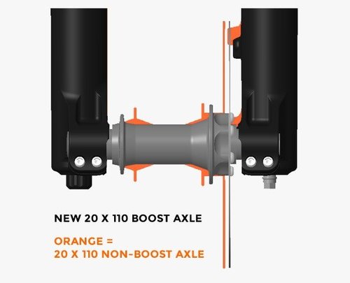

Дарт Вейдер Опубликовано 27 марта, 2021 Поделиться Опубликовано 27 марта, 2021 вопрос! я же правильно понимаю есть 20х110 "обычные" а есть 20х100 БУСТ и это разные "20х110", которые не подходят из-за крепления ротоа "обычную" можно обрезать и конвертировать под 100 и qr. БУСТ - нельзя. верно ?!? Цитата Ссылка на комментарий Поделиться на другие сайты Поделиться
DeCru Опубликовано 27 марта, 2021 Поделиться Опубликовано 27 марта, 2021 14 минут назад, Энакин сказал: вопрос! я же правильно понимаю есть 20х110 "обычные" а есть 20х100 БУСТ и это разные "20х110", которые не подходят из-за крепления ротоа "обычную" можно обрезать и конвертировать под 100 и qr. БУСТ - нельзя. верно ?!? проставками можно нарастить жеж Цитата Ссылка на комментарий Поделиться на другие сайты Поделиться
Дарт Вейдер Опубликовано 27 марта, 2021 Поделиться Опубликовано 27 марта, 2021 7 минут назад, DeCru сказал: проставками можно нарастить жеж ты имеешь ввиду, обычную в буст, да. я имею ввиду наоборот, 110 обычную обрезать под 100х20, 100х15, qr Цитата Ссылка на комментарий Поделиться на другие сайты Поделиться

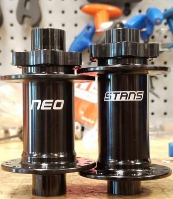

krazymouse Опубликовано 27 марта, 2021 Поделиться Опубликовано 27 марта, 2021 (изменено) У меня обычная. В вилку нужен специальный переходник для калипера. Обычный недотягивается до ротора. Колесо путём замены колпачков ходит на 15 оси и на qr. Я фото выкладывал тут где-то. Изменено 27 марта, 2021 пользователем krazymouse Цитата Ссылка на комментарий Поделиться на другие сайты Поделиться
krazymouse Опубликовано 27 марта, 2021 Поделиться Опубликовано 27 марта, 2021 В 05.07.2018 в 06:36, krazymouse сказал: а тебе под какую ось надо сконвертировать? а то у меня втуль тоже не конвертировалась сначала, было дело. а сейчас вон, и 20, и 15 и QR Вот собсно 1 Цитата Ссылка на комментарий Поделиться на другие сайты Поделиться
Дарт Вейдер Опубликовано 27 марта, 2021 Поделиться Опубликовано 27 марта, 2021 у меня вот такая вкручивающаяся сквозная оська 20Х110 Цитата Ссылка на комментарий Поделиться на другие сайты Поделиться

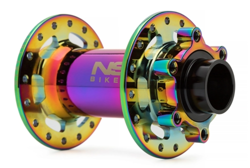

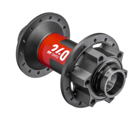

DeCru Опубликовано 27 марта, 2021 Поделиться Опубликовано 27 марта, 2021 (изменено) 4 часа назад, Энакин сказал: ты имеешь ввиду, обычную в буст, да. я имею ввиду наоборот, 110 обычную обрезать под 100х20, 100х15, qr ну там надо смотреть глубину резьбы и насколько надо сместить, допустим там 6мм смещения нужны, если втулка типо дт240 то там 6мм снять не особо проблема а вот с NS уже сложнее З.Ы. ааа я туплю, тебе ось коротнуть получается со 110 до 100мм, дык это вообще не сложно, замерь колпачки насколько от тела выносят и узнаешь, реально коротнуть или нет Изменено 27 марта, 2021 пользователем DeCru Цитата Ссылка на комментарий Поделиться на другие сайты Поделиться
Дарт Вейдер Опубликовано 27 марта, 2021 Поделиться Опубликовано 27 марта, 2021 1 час назад, DeCru сказал: замерь колпачки насколько от тела выносят и узнаешь, реально коротнуть или нет втулка "торчит" с одной стороны 14мм, с другой 9мм можно снять по 7мм (по 2мм под "шляпку" + 5мм укоротить) с каждой стороны и вставить выточенные переходники. хоть под 15Х100. хоть под qr на самом деле тревожит вопрос крепление ротора! у меня вроде втуль как "neo", те не буст (как рядом "стенс") совпадёт ли ротор с калипером на 100мм вилке?!? вот в чём вопрос. Цитата Ссылка на комментарий Поделиться на другие сайты Поделиться
Mask Опубликовано 27 марта, 2021 Поделиться Опубликовано 27 марта, 2021 У тебя же вилка не под ось, смысл в это вникать. Или есть вариант для покупки новой вилки. Цитата Ссылка на комментарий Поделиться на другие сайты Поделиться
Дарт Вейдер Опубликовано 27 марта, 2021 Поделиться Опубликовано 27 марта, 2021 Яж говорю, открыт для предложений!!! И по вилкам, в том числе. Только что, Энакин сказал: Цитата Ссылка на комментарий Поделиться на другие сайты Поделиться
Mask Опубликовано 27 марта, 2021 Поделиться Опубликовано 27 марта, 2021 (изменено) 2 часа назад, Энакин сказал: Яж говорю, открыт для предложений!!! И по вилкам, в том числе. Давай так, последовательно. Вариант 1 - купить другую, современную, адаптированную вилку для колес 27.5 (что бы была перспектива вложений). Вилка обязательно должна быть качественно лучше, иначе вложение будет в никуда. На изменение геометрии просто забить и не вспоминать. Вариант 2 - пилить, точить - хотя я точно не представляю (нет перед собой втулки и ее адаптеров), но цель не просто получить возможность совместить втулку с вилкой, а сделать это идеально точно, т.е. 100 мм, в противном случае вилку зажмем, но малейшее несовпадение размера ( две десятых мм уже критично) исключит нормальную работу вилки. Сам пилить ты не будешь и я например бы не взялся. Только в случае ригида. Вариант 3 - самый оптимальный. Приехать к Денису и послушать его мнение (или просто оставить все не вникая и уехать, пока он сделает, потом он все равно расскажет про работу) . Изменено 27 марта, 2021 пользователем Mask Цитата Ссылка на комментарий Поделиться на другие сайты Поделиться
