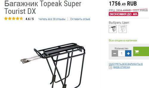

tild Опубликовано 27 сентября, 2017 Поделиться Опубликовано 27 сентября, 2017 (изменено) У версии ДХ есть продольные трубки для подвески боковых кофров А фото там вообще от версии МТХ, которая имеет направляющую для родных быстросьемных сумок Изменено 27 сентября, 2017 пользователем tild Цитата Ссылка на комментарий Поделиться на другие сайты Поделиться
razbobon Опубликовано 27 сентября, 2017 Поделиться Опубликовано 27 сентября, 2017 Никогда не вешал кофров, возможно, глупый вопрос: их же можно повешать за верхнюю перекладину? Мешать чему-то будут? Цитата Ссылка на комментарий Поделиться на другие сайты Поделиться
tild Опубликовано 27 сентября, 2017 Поделиться Опубликовано 27 сентября, 2017 Думаю можно, тут адаптация под собственные быстросъемные Цитата Ссылка на комментарий Поделиться на другие сайты Поделиться
Uri Опубликовано 27 сентября, 2017 Поделиться Опубликовано 27 сентября, 2017 В более дорогом багажнике фишка - крепление сумок родных Topeak по типу рельса. Это удобно и быстро. Возможно, Вы в дальнейшем захотите купить такую сумку для езды по городу и несложных ПВД. И будете выглядеть с ней стильно и красиво. :rolleyes: Цитата Ссылка на комментарий Поделиться на другие сайты Поделиться
U-man Опубликовано 27 сентября, 2017 Поделиться Опубликовано 27 сентября, 2017 Маленько добавлю. Не только топиковских сумок, но и прочих аля ортлиб или менее презентабельных типа алиэкспресовских. Да и имеются частные лавочки, которые производят и продают сумки на крюках. Кроме того при креплении сумки за специальнопривареную перекладину, сумка будет ниже площадки, которую уже можно будет использовать более полно. Цитата Ссылка на комментарий Поделиться на другие сайты Поделиться
Uri Опубликовано 27 сентября, 2017 Поделиться Опубликовано 27 сентября, 2017 Маленько добавлю. Не только топиковских сумок, но и прочих аля ортлиб или менее презентабельных типа алиэкспресовских. Да и имеются частные лавочки, которые производят и продают сумки на крюках. Кроме того при креплении сумки за специальнопривареную перекладину, сумка будет ниже площадки, которую уже можно будет использовать более полно. И приведи мне образцы этих сумок от сторонних производителей ? :rolleyes: Которые крепятся на верхнюю площадку на рельс. Цитата Ссылка на комментарий Поделиться на другие сайты Поделиться
U-man Опубликовано 27 сентября, 2017 Поделиться Опубликовано 27 сентября, 2017 (изменено) Рисовку положить можно :) Пардон, нежопонял) вот например с крючёчками http://vk.com/rackbag Изменено 27 сентября, 2017 пользователем U-man Цитата Ссылка на комментарий Поделиться на другие сайты Поделиться
tild Опубликовано 27 сентября, 2017 Поделиться Опубликовано 27 сентября, 2017 Uri пишет про верхнюю площадку с рельсом (крепление МТХ), но такие багажники стоят дороже. Тут похоже косяк с фото. Цитата Ссылка на комментарий Поделиться на другие сайты Поделиться
Uri Опубликовано 27 сентября, 2017 Поделиться Опубликовано 27 сентября, 2017 Ну вот такая картинка открывается по первой ссылке. Это и есть с креплением MTX (рельсовое). Цитата Ссылка на комментарий Поделиться на другие сайты Поделиться
U-man Опубликовано 27 сентября, 2017 Поделиться Опубликовано 27 сентября, 2017 Всё, понял о чём вы) Картинку толком не рассмотрел) Цитата Ссылка на комментарий Поделиться на другие сайты Поделиться
tild Опубликовано 27 сентября, 2017 Поделиться Опубликовано 27 сентября, 2017 Для Uri: ага, а название без мтх. Лично имею печальный опыт получения не того багажника, который хотел. Хотя в тот раз картинка и название совпадали. Цитата Ссылка на комментарий Поделиться на другие сайты Поделиться

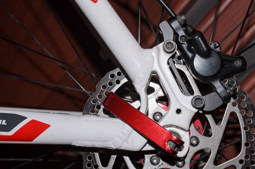

tild Опубликовано 24 февраля, 2018 Поделиться Опубликовано 24 февраля, 2018 На тему совместимости с тормозами видно на фото из сообщения Т.е. если тормоз стоит над задним треугольником, то багажник должен иметь "кривые ноги" чтобы в него не упереться. Цитата Ссылка на комментарий Поделиться на другие сайты Поделиться

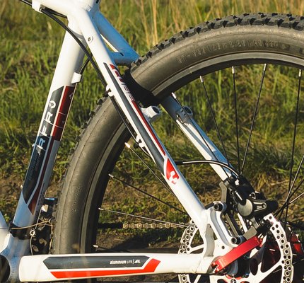

Salat Latyk Опубликовано 25 февраля, 2018 Поделиться Опубликовано 25 февраля, 2018 сбоку покажи Цитата Ссылка на комментарий Поделиться на другие сайты Поделиться
U-man Опубликовано 25 февраля, 2018 Поделиться Опубликовано 25 февраля, 2018 (изменено) 1. Matrix Luggage Carrier - дёшево и сердито с этим не будет, для остальных придётся городить проставки, чтоб отодвинуть ногу от калипера я б вообще лета дождался и купил бы на базаре с примеркой Изменено 25 февраля, 2018 пользователем U-man 1 Цитата Ссылка на комментарий Поделиться на другие сайты Поделиться

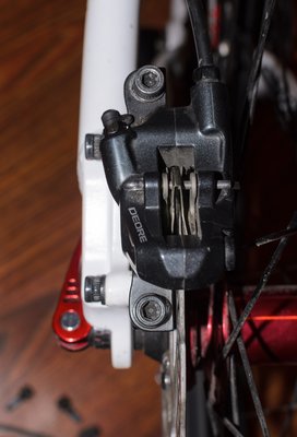

krazymouse Опубликовано 25 февраля, 2018 Поделиться Опубликовано 25 февраля, 2018 Похоже у меня не будет проблем с установкой??? будут. Цитата Ссылка на комментарий Поделиться на другие сайты Поделиться
Salat Latyk Опубликовано 25 февраля, 2018 Поделиться Опубликовано 25 февраля, 2018 (изменено) будут. В каком месте? Я когда читал про несовместимость, то предполагал что помехой будет калипер, выступающий за плоскость нижнего пера (стойки багажника ведь относительно вертикальные?). Изменено 25 февраля, 2018 пользователем CotK Цитата Ссылка на комментарий Поделиться на другие сайты Поделиться
tild Опубликовано 25 февраля, 2018 Поделиться Опубликовано 25 февраля, 2018 Наглядно видно с чем придется заморочиться видно если сравнить картинки: "дисковый" или "бездисковый" Обычно народ использует или "кривоногие" модели или проставки на крепежный винт со стороны тормоза. Цитата Ссылка на комментарий Поделиться на другие сайты Поделиться
