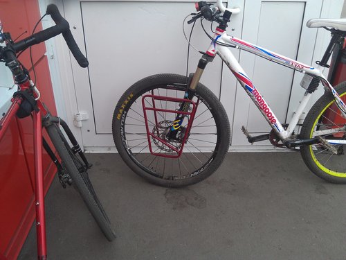

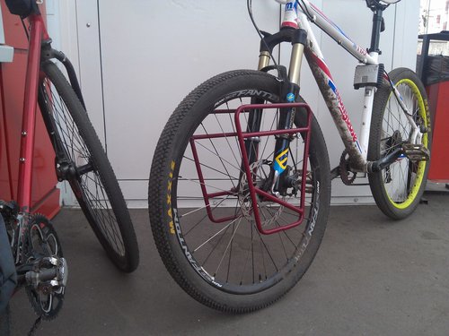

U-man Опубликовано 12 октября, 2017 Поделиться Опубликовано 12 октября, 2017 Не купленный ништячёк) Давно подумывали о загрузке байка, на который задний багажник не поставить и наконец-то придумали) Из стальной трубы, вес 1100. Сумки сшиты под него и ждут ближайшего выезда. 2 Цитата Ссылка на комментарий Поделиться на другие сайты Поделиться
PaVKa Опубликовано 12 октября, 2017 Поделиться Опубликовано 12 октября, 2017 Ну а нафигом ты его покрасил, надо было шлифануть и лаком автомобильным покрыть Цитата Ссылка на комментарий Поделиться на другие сайты Поделиться
U-man Опубликовано 12 октября, 2017 Поделиться Опубликовано 12 октября, 2017 Багажник задумывался экономичным, а дома имелись ненужные остатки краски "вишня", которую выкинуть рука не поднималась) Цитата Ссылка на комментарий Поделиться на другие сайты Поделиться

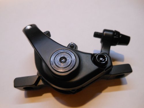

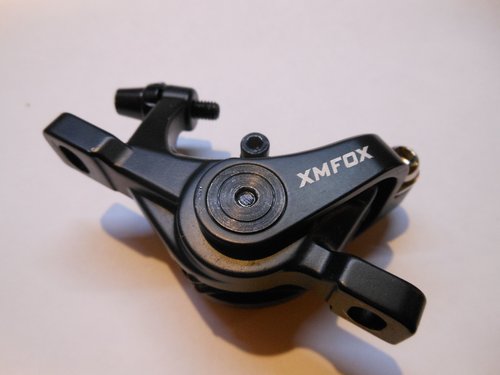

krazymouse Опубликовано 21 октября, 2017 Поделиться Опубликовано 21 октября, 2017 протестировал сегодня новые тормозилки для фэта. решил попробовать модный двусторонний подвод колодок. ни фига не понимаю, чего все так на него молятся? ну двустороний. машинки ничем не лучше ББ7, разве что дешевле и легче... пока не притерлись все довольно-таки ватно даже на ноконах. поглядим-с. Цитата Ссылка на комментарий Поделиться на другие сайты Поделиться
NF Опубликовано 21 октября, 2017 Поделиться Опубликовано 21 октября, 2017 А почему именно для фэта? Или на фэт все же? Были у меня, точнее до сих пор лежат двухсторонние, по мне так ватные все же. Вот как раз в два раза ватнее классической механики из-за двух подвижных частей. А весят - ну прям мини наковальни )) И мехов, BB7 и MX4 продолжают рулить. Цитата Ссылка на комментарий Поделиться на другие сайты Поделиться
krazymouse Опубликовано 22 октября, 2017 Поделиться Опубликовано 22 октября, 2017 (изменено) там 1 подвижная часть- коромысло привода колодок сделано U-образно. по весу обе машинки 400 грамм. для фэта потому, что ниже 30 гидравлика дубеет и мне это не нравицо. притрутся колодки, сравню с ВВ7, посмотрим, кто рулит. нипонравицо-поменяю на авиды, делов-то. Изменено 22 октября, 2017 пользователем krazymouse Цитата Ссылка на комментарий Поделиться на другие сайты Поделиться
krazymouse Опубликовано 26 октября, 2017 Поделиться Опубликовано 26 октября, 2017 ну в опщем, по факту первой покатушки-нормальные тормозилки. хороший вес, достаточная мощность, дешманские колодки. можно брать. ВВ7 разумеется лучше. но дороже и тяжелее... Цитата Ссылка на комментарий Поделиться на другие сайты Поделиться
0x29a Опубликовано 27 октября, 2017 Поделиться Опубликовано 27 октября, 2017 Не купленный ништячёк) Давно подумывали о загрузке байка, на который задний багажник не поставить и наконец-то придумали) Из стальной трубы, вес 1100. Сумки сшиты под него и ждут ближайшего выезда. Половинки багажника обычно соединяют дугой для жёсткости, чтобы на расколбасе не болталось. https://pokatushki.kh.ua/upload/000/u1/050/98baaac7.jpg А как реализованно крепление сумок? Тоже шил сам, долго думал. Придумал металлические пластины с отверстиями на сумку и винт с гайкой на багажник. Цитата Ссылка на комментарий Поделиться на другие сайты Поделиться
U-man Опубликовано 27 октября, 2017 Поделиться Опубликовано 27 октября, 2017 Дуга до сих пор ждёт, когда её приварят, хотя было испытание выездом и всё осталось на своих местах. Цитата Ссылка на комментарий Поделиться на другие сайты Поделиться
krazymouse Опубликовано 27 октября, 2017 Поделиться Опубликовано 27 октября, 2017 (изменено) дугу я б советовал делать съемной. это решит многие вопросы еще до их возникновения. Изменено 27 октября, 2017 пользователем krazymouse Цитата Ссылка на комментарий Поделиться на другие сайты Поделиться

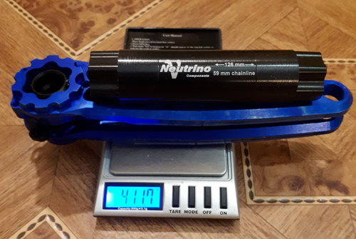

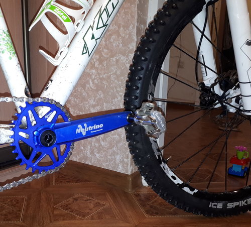

FAZer Опубликовано 26 декабря, 2017 Поделиться Опубликовано 26 декабря, 2017 (изменено) Привет Канондале Холограм! ) правда у голограмки нет ограничения по весу в 70кг Изменено 26 декабря, 2017 пользователем FAZer 1 Цитата Ссылка на комментарий Поделиться на другие сайты Поделиться
krazymouse Опубликовано 26 декабря, 2017 Поделиться Опубликовано 26 декабря, 2017 вставки под педаль там нет, просто в теле шатуна нарезано? Цитата Ссылка на комментарий Поделиться на другие сайты Поделиться
FAZer Опубликовано 26 декабря, 2017 Поделиться Опубликовано 26 декабря, 2017 Фставки нет. Из лайт версии педаль торчит на 1мм изнутри )) ну и лайтверсия вся очень тонкая и узкая Цитата Ссылка на комментарий Поделиться на другие сайты Поделиться
Bepx Опубликовано 27 декабря, 2017 Поделиться Опубликовано 27 декабря, 2017 почему сининькая? О_о Цитата Ссылка на комментарий Поделиться на другие сайты Поделиться
FAZer Опубликовано 27 декабря, 2017 Поделиться Опубликовано 27 декабря, 2017 (изменено) почему сининькая? О_о Это же на жёнин байк, а там синяя крутилочки регулировки демпфера на вилке ) Изменено 27 декабря, 2017 пользователем FAZer Цитата Ссылка на комментарий Поделиться на другие сайты Поделиться
