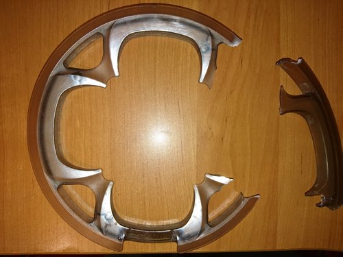

tild Опубликовано 24 декабря, 2017 Поделиться Опубликовано 24 декабря, 2017 Подскажите как правильно называется эта штуковина, а то что-то не могу найти на чайнике И вообще эта зашита, одеваемая поверх большой звезды, а не вместо нее, бывает алюминиевой? Цитата Ссылка на комментарий Поделиться на другие сайты Поделиться
probox36 Опубликовано 24 декабря, 2017 Поделиться Опубликовано 24 декабря, 2017 На фото имеет место декоративный пластиковый рокринг. Детали, имеющие право носить это название действительно изготавливаются из алюминия или ударопрочного пластика. Цитата Ссылка на комментарий Поделиться на другие сайты Поделиться
krazymouse Опубликовано 24 декабря, 2017 Поделиться Опубликовано 24 декабря, 2017 этот рок для защиты штанов от цепи, а не звезды от камней. так что все норм. если надо-у меня есть лишний рокринг SLX Цитата Ссылка на комментарий Поделиться на другие сайты Поделиться
tild Опубликовано 24 декабря, 2017 Поделиться Опубликовано 24 декабря, 2017 (изменено) этот рок для защиты штанов от цепи, а не звезды от камней. так что все норм. если надо-у меня есть лишний рокринг SLX Если он подойдет, то заберу... У меня большая звезда на 48 зубов, и насколько я понял, мне подходят варианты на 4х шурупах по радиусу 16см или на винтах, сквозь бонки. Мне как раз штаны защищать от зажевывания и нужно!!! Изменено 24 декабря, 2017 пользователем tild Цитата Ссылка на комментарий Поделиться на другие сайты Поделиться
zloyboo Опубликовано 24 декабря, 2017 Поделиться Опубликовано 24 декабря, 2017 этот рок для защиты штанов от цепи, а не звезды от камней. так что все норм. если надо-у меня есть лишний рокринг SLX Если он подойдет, то заберу... У меня большая звезда на 48 зубов, и насколько я понял, мне подходят варианты на 4х шурупах по радиусу 16см или на винтах, сквозь бонки. Мне как раз штаны защищать от зажевывания и нужно!!! Защита кстати не панацея. Помню у меня джинсы все равно за что то цеплялись, пришлось резиночкой подтянуть Цитата Ссылка на комментарий Поделиться на другие сайты Поделиться
krazymouse Опубликовано 24 декабря, 2017 Поделиться Опубликовано 24 декабря, 2017 этот рок для защиты штанов от цепи, а не звезды от камней. так что все норм. если надо-у меня есть лишний рокринг SLX Если он подойдет, то заберу... У меня большая звезда на 48 зубов нипадайдет. он ставится вместо третьей звезды и способен закрыть тока 38 зубов. в идеале вот худобедно вот картинки кликабельны для понимания порядка цен Цитата Ссылка на комментарий Поделиться на другие сайты Поделиться

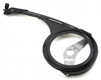

tild Опубликовано 24 декабря, 2017 Поделиться Опубликовано 24 декабря, 2017 Этот сайт я видел и даже "облизнулся" на вариант типа http://sportresort.ru/product_info.php?products_id=15135 Но на 48 и 4 бонки версии там нету... На полную защиту я смотрел, но побоялся, что ее установка сместит всю систему враво от рамы (каретка стоит без проставок)... Поэтому и спросил тут как эта штука правильно зовется, чтобы искать на чайнике или там где будет ближайший заказ... Цитата Ссылка на комментарий Поделиться на другие сайты Поделиться
Енотовод Опубликовано 24 декабря, 2017 Поделиться Опубликовано 24 декабря, 2017 А как полная защита работает с передним переклюком? Что-то мне подсказывает, что никак. Цитата Ссылка на комментарий Поделиться на другие сайты Поделиться
krazymouse Опубликовано 24 декабря, 2017 Поделиться Опубликовано 24 декабря, 2017 полная защита сместит систему примерно на милиметр. вообще пластик на 48 звезду имеет смысл поискать на конева. А как полная защита работает с передним переклюком? Что-то мне подсказывает, что никак. неправильно подсказывает. в ней есть надрезанное окно, которое можно убрать и переднему переклу ничего не будет мешать (речь про фирменный СКС, клоны могут быть разной степени удачности) у меня такая на мама-байке стоит, патамушта у матушки фобия зажеванных штанин, а я близких обычно очень люблю и их фобии уважаю. Цитата Ссылка на комментарий Поделиться на другие сайты Поделиться
tild Опубликовано 24 декабря, 2017 Поделиться Опубликовано 24 декабря, 2017 На конева был... есть один образец, но он идет в комплекте с шимановкой системой :( На ебее у китайцев подобные пластиковые защиты вообще по 70р... Интересно а наподобие https://www.ebay.com/itm/DRIVELINE-Bash-Guard-Chain-Guard-42-44-48-50-52-53-56-60-Teeth-Black/261426772443?hash=item3cde3ff9db:m:m0pKm9K5y1SPqgT_yDLm_WA вообще поставится с сохранением всех зверд спереди??? Цитата Ссылка на комментарий Поделиться на другие сайты Поделиться
krazymouse Опубликовано 24 декабря, 2017 Поделиться Опубликовано 24 декабря, 2017 На конева был... есть один образец, но он идет в комплекте с шимановкой системой :( На ебее у китайцев подобные пластиковые защиты вообще по 70р... Интересно а наподобие https://www.ebay.com/itm/DRIVELINE-Bash-Guard-Chain-Guard-42-44-48-50-52-53-56-60-Teeth-Black/261426772443?hash=item3cde3ff9db:m:m0pKm9K5y1SPqgT_yDLm_WA вообще поставится с сохранением всех зверд спереди??? в чем проблема вырезать это наподобие локально? встанет скорее всего, могут потребоваться шайбы и длинные бонки. Цитата Ссылка на комментарий Поделиться на другие сайты Поделиться
