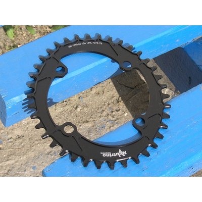

FAZer Опубликовано 17 января, 2017 Поделиться Опубликовано 17 января, 2017 (изменено) Продумать бы методику измерения эффективности применения таких звезд. Сам катаю на эллипсе. Что бы нагляднее было. Пишут, что эффект проявляется на нагруженных участках или в тягунках. http://twentysix.ru/...ent/123378.html Измеренный эффект появляется на высоком каденсе :) Субъективный - на ковырялове, легче через бурелом ехать. Не залипаешь в мёртвых точках. На фэте у меня зимний овальчик на 28, нравится. Про летнюю звезду в раздумьях :) наверное тоже овал возьму на 32/34 попробовал "в уме" )))) покрутить педали с овальной звёздочкой, по моему, намного удобнее!!!, вот только,.... .. не эстетично!!! Лично мне тоже не нравятся овалы под 4/5 болтов А вот директМаунт - прикольные! Изменено 17 января, 2017 пользователем FAZer 1 Цитата Ссылка на комментарий Поделиться на другие сайты Поделиться

FAZer Опубликовано 26 января, 2017 Поделиться Опубликовано 26 января, 2017 (изменено) ай зачем американскую, нейтрино под боком :) http://neutrinocompo...oduct&id_lang=2 насчёт 11ск. Я брал круглую китайскую звезду (заявленную как 10ск), она оказалась толстой для 11ск цепи. Изменено 26 января, 2017 пользователем FAZer Цитата Ссылка на комментарий Поделиться на другие сайты Поделиться
FAZer Опубликовано 26 января, 2017 Поделиться Опубликовано 26 января, 2017 (изменено) Сам не катал на такой? Как субъективное мнение. Эх жаль, раньше статейка не попалась. Но думаю, эффект тоже будет, так если продумать работу мысленно ))) Или попробовать продать да эту заказать. у меня сейчас нейтрина на 28. у них у всех: Угол установки 112 градусов (против часовой стрелки от шатуна) Изменено 26 января, 2017 пользователем FAZer 1 Цитата Ссылка на комментарий Поделиться на другие сайты Поделиться

sm1t Опубликовано 3 февраля, 2017 Поделиться Опубликовано 3 февраля, 2017 я 2 года катаю на овале, у меня 39 маленькая звезда, овальность 13,5%. я на ней разницы разницы почти не чувствую, по сравнению с круглой. даже не представляю, как там ваши 28ые малыши мертвые зоны на торчках хавают. вот на 52ой разница уже ощущается. наваливать овальный кардан на свежачка проще. овал эффективен только при правильном круговом педалировании, и только когда крутишь сидя. в танцовщице эта овальность очень мешает. а уж после 150км, когда уже ноги еле переставляешь, и не о каком круговом педалировании речи быть не может, то этот овал ничего кроме диких судорог не дает. Цитата Ссылка на комментарий Поделиться на другие сайты Поделиться
