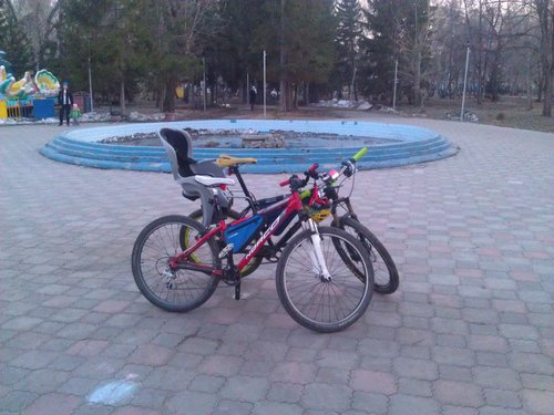

эх блин.. а мы все больше и больше. И уже очково как-то с ней на кресле катать, хоть оно и рассчитано до 25 кг (Эля - 22кг). Но все равно в конце того года все чаще стали посещать мысли - "а вдруг щас кресло отвалится!". Хотя у нас же оно не оч - на багажник крепится, поэтому неуверенность больше не в кресле, сколько в багажнике - вдруг треснет. Как пережить этот момент - когда доча уже для кресла большая, а на веле сама еще как-то неуверенно катает?
Докатились до парка, полазить по тамошним детским городкам, да с горки покататься. Тротуары на Кирова и Хмельницкого с каждым годом хуже и хуже( В самом парке катаются уже вовсю на велах, роликах, самокатах и даже были замечены толокар с беговелом :blink: Дорога в один конец заняла 45 минут, что для нас оказалось многовато. Раньше всегдо 25-30 минут в кресле и погулять/побегать/размяться останавливались, а тут после получаса езды начинались недовольства.
Думаю сзади на кресло катафоту от жд вагона прилепить. А так, да кресло заслоняет заднюю фару. Може ткрепление продумать на крыло, под багажником?
