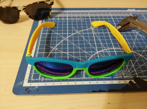

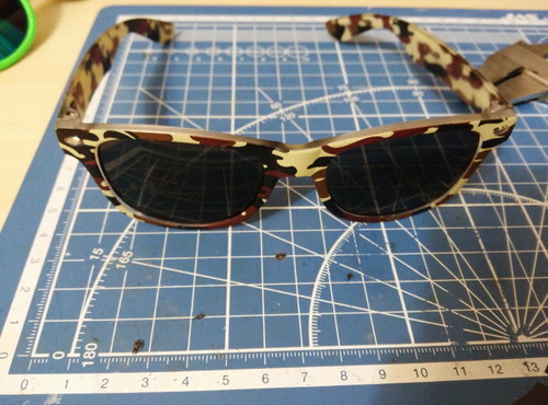

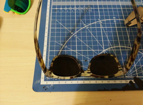

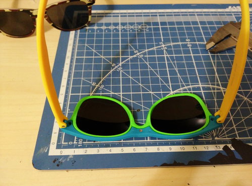

Спасибо. Если не сложно, то можно фото очков и ширину от петли до петли?
post-9908-0-09127600-1495684139_thumb.jpgpost-9908-0-53230400-1495684139_thumb.jpgpost-9908-0-12407700-1495684140_thumb.jpgpost-9908-0-46421800-1495684140_thumb.jpg
левая сторона стоит примерно на 0 см.

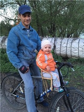

Временно сделал такое детское сидение!
Как крепление к раме организованно?А вообще в "НА" есть в продаже бюджетное переднее детское кресло на усах.Как раз на резьбовую рулевую должно подходить.Стоимость 1300,стоит ли изобретать?Приобрёл такое,но мне надо с креплением колдовать.
1-Сделал металлический каркас, который крепится 2-мя хомутами к раме! + Усы, которые к раме на хомуты пластиковые (все это временное)
2-Между каркасом и самим сиденьем мягкая прокладка (6-см) какой то фигни (название не помню) Жена шьет, (сказала что лучше паралона и эластичней)! + Плетение тоже не железное ))))
3-Подставки для ножек есть!
4-Пробовал одевать и сам очки и Катерине! Пока результата нет! Потихоньку приучаю!
Катаем от дома до Амура + Фетисова + Парк (Соблюдаем скоростной режим)
5-Все эти бюджетные решения требуют доработок! И переделок!
В нашем хреносозидательном деле главное начать, предварительно кончить, а потом долго и упорно проводить работу над ошибками, всё ближе и ближе приближаясь к идеалу! Дорогой идёшь верной! За подножки звиняй, недоглядел, как про 6 см непрнятной амортизирующей фигни, типа параллона(кто ж знал то? вдруг ты кусочек байки кинул и довроен).

К 509м присматривался, но вот информации о их размерах не нашёл. Можешь замерить ширину рамы(от петли до петли)?
