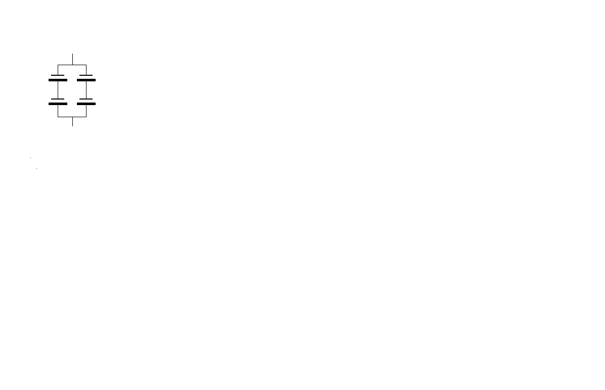

Alex_C Опубликовано 12 февраля, 2017 Поделиться Опубликовано 12 февраля, 2017 Други, я правильно понимаю, что в боксе дли питания народной велофары аккумы соединены вот так? Схема.bmp Цитата Ссылка на комментарий Поделиться на другие сайты Поделиться
ниндзя-в-камышах Опубликовано 13 февраля, 2017 Поделиться Опубликовано 13 февраля, 2017 Други, я правильно понимаю, что в боксе дли питания народной велофары аккумы соединены вот так? Схема.bmp Схема_1.bmp 1 Цитата Ссылка на комментарий Поделиться на другие сайты Поделиться
