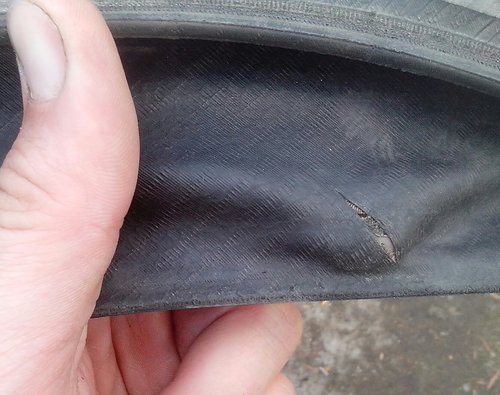

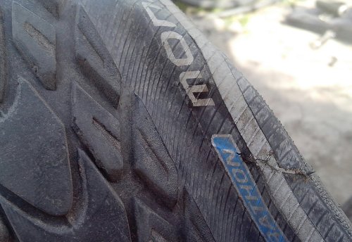

Серьга Опубликовано 25 мая, 2016 Поделиться Опубликовано 25 мая, 2016 (изменено) Бяяяда. Покрыхи использовал мало, в основном для туринга. Даже отзыв толком нк успел написать. Снимал и обнаружил. Скажем так, боковина на покрыхах Швальбе, которые я щюпал из новых, меня последние 3 года очень сильно смущала. Как залечить безболезненно и своими силами. И видимо оно уже только на перед. Было сзади. Недавно отдавал слик, но он старый. На центральной дорожке ссадина большая, вулканизирлвали, но камера вылезла через слой резины заплаточной и закусилась, лопнув. Изменено 25 мая, 2016 пользователем Серьга Цитата Ссылка на комментарий Поделиться на другие сайты Поделиться
FAZer Опубликовано 25 мая, 2016 Поделиться Опубликовано 25 мая, 2016 http://www.schwalbe.com/en/tour-reader/marathon-mondial.html Ха а боковины рейсгард как минимум Цитата Ссылка на комментарий Поделиться на другие сайты Поделиться
Mister V Опубликовано 25 мая, 2016 Поделиться Опубликовано 25 мая, 2016 (изменено) Серьга, зашить и изнутри заплатку для обычной камеры приклеить. У меня даже бескамерно та покрышка работала, хотя порез был почти 2 см. Изменено 25 мая, 2016 пользователем Mister V Цитата Ссылка на комментарий Поделиться на другие сайты Поделиться
FAZer Опубликовано 25 мая, 2016 Поделиться Опубликовано 25 мая, 2016 Вообще похоже на брак какойто. Ровно по ходу корда! Цитата Ссылка на комментарий Поделиться на другие сайты Поделиться
Серьга Опубликовано 25 мая, 2016 Поделиться Опубликовано 25 мая, 2016 Вот и мне показалось. Если смотреть покрыху - куча легких складок по окржности, одна вот так протерлась. Боковых ударов серьезных о что то не припоминаю. Нагрузка не малая на заднее с велобаулом не спорю, но Марафоны же для туринга созданы. Похожее видал на достаточно спущенных и пожованых покрыхах. Но эти чаще у меня набиты хорошо под асфальт. Пожалиться Швальбе? Что пишут заграничные источники? Кстати получилось так, что одну брал на Б-К, а вторую докупал на Чейне. ) Цитата Ссылка на комментарий Поделиться на другие сайты Поделиться

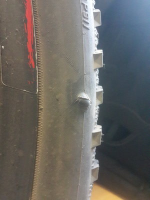

Mister V Опубликовано 3 июня, 2016 Поделиться Опубликовано 3 июня, 2016 Ну вот, Семми слики толи разошлись по "шву", толи где-то шерканул их хорошо, хотя камера цела. Придется зашивать+заплатка. Цитата Ссылка на комментарий Поделиться на другие сайты Поделиться

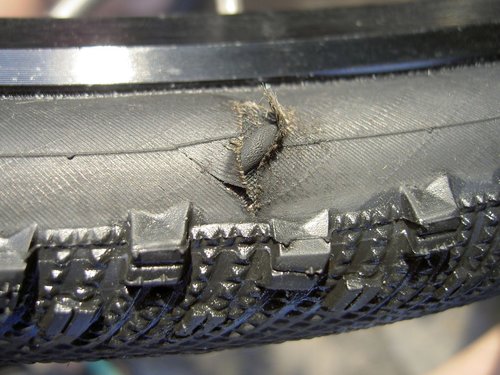

krazymouse Опубликовано 3 июня, 2016 Автор Поделиться Опубликовано 3 июня, 2016 (изменено) пробега на момент грыжи было километров 200. так как 35 мм резина подразумевает 4-5 очков, зашивать не стал. резина Швальба СэммиСлик, 700х35 Изменено 3 июня, 2016 пользователем krazymouse Цитата Ссылка на комментарий Поделиться на другие сайты Поделиться
Серьга Опубликовано 3 июня, 2016 Поделиться Опубликовано 3 июня, 2016 Швальба прям стала трещать по швам. Покрышкам же по 2-3 года? 2 Цитата Ссылка на комментарий Поделиться на другие сайты Поделиться
