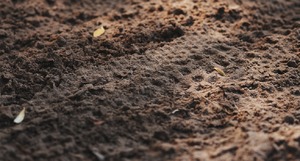

sss Опубликовано 8 августа, 2024 Поделиться Опубликовано 8 августа, 2024 4 часа назад, S@ruman сказал: На чём хоть едешь то? МТБ, шоссер. фэт? Какие покрыхи вязнут? Мало вводных. мтв. покрыхи maxxis recon race 29*2,25 1 час назад, DeCru сказал: З.Ы. в идеале еще подкинь близкую фотку грунта, поглядеть типо такого, чтобы было понятно че там как доеду в следующий раз, сделаю фото. но там грунт сильно зависит от того как давно был дождь, так что даже по одному и тому же месту проехав с разницей в пару дней, будут разные ощущения. больше бесит что скорости нет, вроде давишь хорошо, а почти не двигаешься, пересаживаешься на шоссер и скорость под 30 легко, садишься на мтв и в лесу едешь 15 Цитата Ссылка на комментарий Поделиться на другие сайты Поделиться
sss Опубликовано 8 августа, 2024 Поделиться Опубликовано 8 августа, 2024 4 часа назад, Bepx сказал: по песку только фэт может ехать. В свое время я на своём 26" и РРонах 2,25 только на пониженных передачах грёб. Не думаю, что с тех времён что то изменилось. ну грести то не проблема, а вот по грунту который мягкий и проваливается хочется что-то придумать. как в лес заезжаешь, так грусть 1 час назад, ivanzoid сказал: По таким покрытиям чтобы не вязнуть — только увеличивать площадь пятна контакта. так грунт то всё равно проминается, и получится что нужно будет не только вязкость грунта предолевать, но и сминание покрыхи Цитата Ссылка на комментарий Поделиться на другие сайты Поделиться
DeCru Опубликовано 8 августа, 2024 Поделиться Опубликовано 8 августа, 2024 (изменено) 17 минут назад, sss сказал: ну грести то не проблема, а вот по грунту который мягкий и проваливается хочется что-то придумать. как в лес заезжаешь, так грусть так грунт то всё равно проминается, и получится что нужно будет не только вязкость грунта предолевать, но и сминание покрыхи а если не будет проминаться покра, то будет в грунт врезаться глубже перед или заднее что больше зарывается? и какие максимально покры, вилка и рама принимают, по зазорам Изменено 8 августа, 2024 пользователем DeCru Цитата Ссылка на комментарий Поделиться на другие сайты Поделиться
