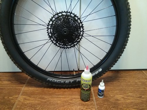

Mask Опубликовано 5 апреля, 2021 Поделиться Опубликовано 5 апреля, 2021 (изменено) В 24.03.2021 в 16:46, Mask сказал: 62 страница. Мое сообщение от 25 января. Где купить знаю, недалеко от меня, но пока не заливал. Вчера, с вечера начал тест данного герметика, пока на одном колесе. Интересует свойство герметизации покрышки для нормальной эксплуатации колеса. Пока есть время на покупку другого, в случае чего. Консистенция герметика в рабочем состоянии (после встряхивания) немного удивила своей плотностью, думал, что не получиться заправить через ниппель, но все получилось. Без герметика колесо хоть и медленно, но верно, потихоньку спускало до нуля в течении 7-10 дней. Посмотрим как герметик справиться с первой задачей. Продолжение следует. Изменено 5 апреля, 2021 пользователем Mask Цитата Ссылка на комментарий Поделиться на другие сайты Поделиться
Mask Опубликовано 10 апреля, 2021 Поделиться Опубликовано 10 апреля, 2021 В 05.04.2021 в 08:46, Mask сказал: Вчера, с вечера начал тест данного герметика, пока на одном колесе. Интересует свойство герметизации покрышки для нормальной эксплуатации колеса. Пока есть время на покупку другого, в случае чего. Консистенция герметика в рабочем состоянии (после встряхивания) немного удивила своей плотностью, думал, что не получиться заправить через ниппель, но все получилось. Без герметика колесо хоть и медленно, но верно, потихоньку спускало до нуля в течении 7-10 дней. Посмотрим как герметик справиться с первой задачей. Продолжение следует. Новое для меня оказалось хорошо забытым старым. Что в итоге - исходя из чтения форумов на веломании (спасибо FAZer - у), просмотра видео тестов блогеров с Украины, мнения автолюбителей и свой тест. Герметик доступный, стоит на порядок дешевле, купить можно в автомагазине, производитель доработал формулу, это видно по цвету моего герметика по сравнению с тестами пятилетней давности и заявил в инструкции возможность применения в велосипедных покрышках, ранее такой информации не было. 1. Это лучшее средство для защиты автомобильных покрышек из того, что продается в нашей стране. С очень низкой степенью деградации по времени. Исходя из тестов и отзывов автолюбителей. 2. Для велопокрышек абсолютно бесполезное и малопригодное средство в тех случаях когда требуется герметизация покрышки - ее боковин и контакта с ободом - т.е. старые изношенные покрышки, колхозные бескамерки, покрышки с худыми боковинами (марля) для камерного использования, лайт версии покрышек. Герметик очень густой, но через ниппель заправить получиться без проблем, требуется значительная дистанция для его распределения внутри покрышки . Многие разбавляли его водой, антифризом и доводили до консистенции вело герметика, однако в любом случае устойчивой герметизации вышеперечисленных покрышек не добились (большинство), при этом в разбавленном состоянии снижается эффективность. 3. Однако, в том случае когда мы имеем дело с качественным бескамерным колесом, т.е. наподобие автомобильному колесу, которое не нуждается в герметизации внутренней поверхности, путем быстрого образования прочной пленки - это будет очень даже хорошим вариантом. В том случае когда герметик будет работать именно "на прокол или порез" он по тестам работает по принципу "чем больше повреждение тем выше эффективность". Для меня пока не ясно, мое колесо давление держит долго. Распределить ручным вращением герметик думаю мне до конца не удалось, но однако колесо давление не теряет. Но у меня как та ситуация с автопокрышкой - латексная пленка не нужна вроде. Цитата Ссылка на комментарий Поделиться на другие сайты Поделиться

Mask Опубликовано 30 апреля, 2021 Поделиться Опубликовано 30 апреля, 2021 (изменено) В 22.04.2021 в 00:01, Mask сказал: Похоже TIRE DOC все же наглухо заделал тестовое колесо. Сегодня утром я еще немного добавил его в тестовое колесо (все же 3.0 как никак) и проехал 40 км. До этого только крутил руками. Герметик не разбавлял, в движении видимо его раскидало как надо. Вот сижу и думаю - оставить новый плюсовик на нем, т.е. залить его и в переднее колесо. А второй вел на Мульти перевести (пока покрышки пустые). Впервые с последней даты произвел сегодня замеры давления в двух колесах, которые неделю назад спустил до рабочего давления в городе 14 psI. С учетом того, что велосипед стоит на балконе с перепадом температур - оказалось, что оно не изменилось. Таким образом делаю вывод, что Tire Doc ( c адаптированным составом для велосипеда, смотреть на этикетке), который после первой заливки показался мне "гадким утенком", с задачей герметизации бескамерного колеса (не колхозного) справился более чем отлично, если не брать во внимание необходимость длительной прикатки, для распределения герметика. Если кто решит его купить дам реальные советы. 1. Что бы не советовали на Веломании, ни в коем случае не разбавлять герметик водой, тосолом и т.д. 2. Расход герметика на колесо минимум в среднем на 20-30 % выше по объему. 3. Крутить колесо после заливки не имеет никакого смысла вообще, в инструкции указанно, что надо проехать не менее 2 км. На практике герметичность (полное распределение герметика внутри поверхности покрышки) думаю наступает не менее чем через 20 км. Заливать стоит перед выездом, если колесо не спускает сразу, то можно и заранее. 4. На покрышках не предназначенных изначально для бескамерки (с сифонящей как марля боковинами) как будет работать не знаю. Чем привлекателен данный герметик (чужой опыт) - в случае необходимости (чистка покрышки в межсезонье) легко удаляется водой и не повреждает поверхность покрышки) Изменено 30 апреля, 2021 пользователем Mask Цитата Ссылка на комментарий Поделиться на другие сайты Поделиться
