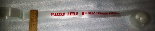

VeloMik Опубликовано 18 августа, 2021 Поделиться Опубликовано 18 августа, 2021 (изменено) Попробовал посадить свои покрышки на карбоколёса без герметика используя ободную спецленту под бескамерку (которая шла в комплекте к колёсам Фулькрум) ,естественно поставив ниппель. У меня всё поставилось напольным насосом!Но слышно,как немного где-то травит воздух - возможно покрышка не до конца села как надо (щелчки были). Отсюда вопрос - сколько нужно дунуть ,чтобы села покрышка .Я накачал 3 атм и шипит ещё,не села,а больше качать страшно. Хотя визуально покрышка встала - видно по кантику.Скорее всего лента не плотно сидит и пропускает воздух - это было видно при её натягивании.Она расчитывалась под 23 обод,а тут 28 (внутрянки). Но я всё-таки буду использовать клеющуюся ленту ,конечно-же соответствующей ширины. Изменено 18 августа, 2021 пользователем VeloMik Цитата Ссылка на комментарий Поделиться на другие сайты Поделиться
FAZer Опубликовано 18 августа, 2021 Поделиться Опубликовано 18 августа, 2021 ну помажь мыльной пеной, будет видно откуда дует. если из под ниппелей спиц - плохо дело если из под борта - герметос решит вопрос 1 Цитата Ссылка на комментарий Поделиться на другие сайты Поделиться
Mask Опубликовано 18 августа, 2021 Поделиться Опубликовано 18 августа, 2021 8 минут назад, VeloMik сказал: Попробовал посадить свои покрышки на карбоколёса без герметика используя ободную спецленту под бескамерку (которая шла в комплекте к колёсам Фулькрум) ,естественно поставив ниппель. Уменя всё поставилось напольным насосом!Но слышно,как немного где-то травит воздух - возможно покрышка не до конца села как надо (щелчки были). Отсюда вопрос - сколько нужно дунуть ,чтобы села покрышка .Я накачал 3 атм и шипит ещё,не села,а больше качать страшно. Обработай края мыльным раствором перед посадкой покрышки. На покрышке есть видимый ободок внизу, по всей длине окружности, если покрышка нормально села, то ободок будет равно удален от посадочного места обода, по всей длине окружности. 3 атм. достаточно. Континентали твои - марля, без герметика держать долго не будут. А так вот скинь фото ободной ленты, возможно эта комплектная лента не очень хороша. Цитата Ссылка на комментарий Поделиться на другие сайты Поделиться
VeloMik Опубликовано 18 августа, 2021 Поделиться Опубликовано 18 августа, 2021 (изменено) 12 минут назад, Mask сказал: Обработай края мыльным раствором перед посадкой покрышки. На покрышке есть видимый ободок внизу, по всей длине окружности, если покрышка нормально села, то ободок будет равно удален от посадочного места обода, по всей длине окружности. 3 атм. достаточно. Континентали твои - марля, без герметика держать долго не будут. А так вот скинь фото ободной ленты, возможно эта комплектная лента не очень хороша. Конти мои не марля,а как раз таки бронированные.Это не рейс версия,а протекшн с толстыми боковинами. Грешу таки на ленту, ибо она реально узковата (видно было при посадке). Покрышки как раз сидят по кантику (видимый ободок внизу). Ободная лента шириной 30мм (при ободе Фулкрума 23 ) с довольно большим запасом,но под 28 нужно клеить 32мм где-то. Изменено 18 августа, 2021 пользователем VeloMik Цитата Ссылка на комментарий Поделиться на другие сайты Поделиться
Mask Опубликовано 18 августа, 2021 Поделиться Опубликовано 18 августа, 2021 2 минуты назад, VeloMik сказал: Конти мои не марля,а как раз таки бронированные.Это не рейс версия,а протекшн с толстыми боковинами. Грешу таки на ленту, ибо она реально узковата. Покрышки как раз сидят по кантику (видимый ободок внизу). Ободная лента шириной 30мм (при ободе Фулкрума 23 ) с довольно большим запасом,но под 28 нужно клеить 32мм где-то. Я понимаю так - твоя лента цельная по кругу. Она должна сесть с натягом, большим натягом, чтобы не пропускать с боков воздух, но при установке тебе приходится сильно ее тянуть, что бы посадить на обод. Возможно она не настолько имеет способность вернуть первоначальные размеры, растягивается при установке и превращается в обычную ленту для камер. А так вообще 28-29 мм внутренний - клеят ленту 35 мм. Она пока в Триале есть. Цитата Ссылка на комментарий Поделиться на другие сайты Поделиться
VeloMik Опубликовано 18 августа, 2021 Поделиться Опубликовано 18 августа, 2021 2 минуты назад, Mask сказал: Я понимаю так - твоя лента цельная по кругу. Она должна сесть с натягом, большим натягом, чтобы не пропускать с боков воздух, но при установке тебе приходится сильно ее тянуть, что бы посадить на обод. Возможно она не настолько имеет способность вернуть первоначальные размеры, растягивается при установке и превращается в обычную ленту для камер. А так вообще 28-29 мм внутренний - клеят ленту 35 мм. Она пока в Триале есть. Ну да - она очень туго натянулась. Цитата Ссылка на комментарий Поделиться на другие сайты Поделиться
Mask Опубликовано 18 августа, 2021 Поделиться Опубликовано 18 августа, 2021 3 минуты назад, VeloMik сказал: Ну да - она очень туго натянулась. Осмотри установленную на обод ленту с обеих сторон, попробуй пальцами подцеплять за боковинки и убедиться, что она лежит как приклеенная намертво, если так то все нормально, если шевелится и отгибается с боков пальцами - то не пойдет. Цитата Ссылка на комментарий Поделиться на другие сайты Поделиться
Mask Опубликовано 18 августа, 2021 Поделиться Опубликовано 18 августа, 2021 12 минут назад, VeloMik сказал: Ну да - она очень туго натянулась. А так вообще - заводская ободная лента для бескамерки, по хорошему должна в натяг ставиться на стадии сборки фабричных колес на заводе. Если этого нет, то клеят "желтую" ленту. Цитата Ссылка на комментарий Поделиться на другие сайты Поделиться
VeloMik Опубликовано 18 августа, 2021 Поделиться Опубликовано 18 августа, 2021 На ленте прям написано,что она под 23мм внутрянки))) Насчет качества - Мэйд ин Итали бу Еффетто Марипоза! 57 минут назад, Mask сказал: Осмотри установленную на обод ленту с обеих сторон, попробуй пальцами подцеплять за боковинки и убедиться, что она лежит как приклеенная намертво, если так то все нормально, если шевелится и отгибается с боков пальцами - то не пойдет. лежит не как приклеенная и подковыривается сбоку, потому,что узковата) Цитата Ссылка на комментарий Поделиться на другие сайты Поделиться
Mask Опубликовано 18 августа, 2021 Поделиться Опубликовано 18 августа, 2021 2 минуты назад, VeloMik сказал: лежит не как приклеенная и подковыривается сбоку, потому,что узковата) Значит не пригодна, под камеру подойдет. Покупай спец ленту и не создавай себе проблемы на начальном этапе. Цитата Ссылка на комментарий Поделиться на другие сайты Поделиться
VeloMik Опубликовано 18 августа, 2021 Поделиться Опубликовано 18 августа, 2021 Только что, Mask сказал: Значит не пригодна, под камеру подойдет. Покупай спец ленту и не создавай себе проблемы на начальном этапе. Так я же просто попробовать нацепил))) Накачается колесо или нет,чисто проверить. Там сразу видно,что ленту шире нужно. Цитата Ссылка на комментарий Поделиться на другие сайты Поделиться
