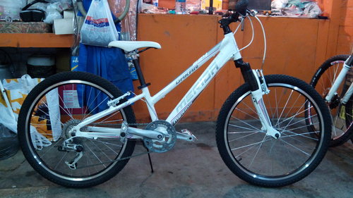

olegts Опубликовано 13 апреля, 2016 Поделиться Опубликовано 13 апреля, 2016 (изменено) Все началось прошлой осенью, дочке стал мал её Форвард Маджорка на 20-х колесах. Посмотрев что есть в Омских магазинах, выбор упал на GT Laguna 24. Уже практически собрались ехать за велосипедом, но Триал-спорт вдруг поднимает цену с 16+ до 20+ тысяч рублей. Мы не ищем легких путей! Было принято решение собрать велосипед самому. В Триал-спорте была заказана рама GT Laguna 24 и начался закуп запчастей. Пока ждал раму почти все было куплено, а часть запчастей подарена одним хорошим человеком. Ну какой облом меня ожидал (по другому и не скажешь), после получения рамы оказалась, что она под 26 колеса (вот как так!). Начались поиски новой рамы, уже другая была практически заказана, но подвернулся велосипед Merida Dakar 624 в хорошем состоянии в стоке. После недолгих раздумий он был куплен и доработан.... Что получилось: Рама: Merida Dakar 624 2011 года Вилка: SR Suntour M3000AL Колеса: - обода: XDS MD-20 - втулка передняя: Shimano Deore M510 - втулка задняя: Shimano Alivio M475 - покрышки: Kenda K-Rad 1.125 Палки, вынос: все люминь Седло: Selle Italia X2 Система: Shimano M422 octalink Кассета: SRAM 950 Цепь: Shimano HG53 Задний перекл: SRAM X9 Манетки: Grip Shift SRAM X9 Тормоза: Алюминий белые Ви Педали: Welgo алюминий Изменено 13 апреля, 2016 пользователем olegts 7 Цитата Ссылка на комментарий Поделиться на другие сайты Поделиться

ayba Опубликовано 13 апреля, 2016 Поделиться Опубликовано 13 апреля, 2016 Это вы на какой рост? У моего сейчас dakar 616, вот думаю, когда планировать замену :-) Цитата Ссылка на комментарий Поделиться на другие сайты Поделиться
olegts Опубликовано 13 апреля, 2016 Автор Поделиться Опубликовано 13 апреля, 2016 Это вы на какой рост? У моего сейчас dakar 616, вот думаю, когда планировать замену :-) Это на рост 140 см. На семь лет. Цитата Ссылка на комментарий Поделиться на другие сайты Поделиться

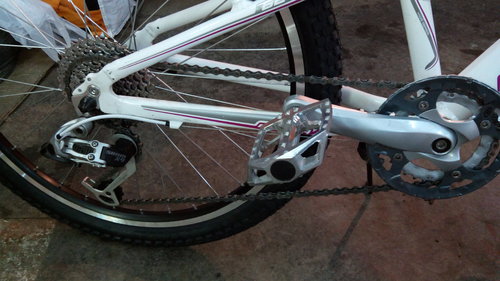

U-man Опубликовано 13 апреля, 2016 Поделиться Опубликовано 13 апреля, 2016 Не моё конечно дело, но оборудка высокого уровня требует соответствующего навыка обращения с ним. Х9 вряд ли будет долго терпеть переключения с неподвижными педальями. Кроме того это ребёнок и он запросто может завалить байк на перекл(без себя естественно). Рок из звезды чтоль делал? Цитата Ссылка на комментарий Поделиться на другие сайты Поделиться
NF Опубликовано 13 апреля, 2016 Поделиться Опубликовано 13 апреля, 2016 Замечательное сочетание белого и серебристого. Задний перекл ну не в тему. Педальки бы пластиковые, хорошие. В целом прекрасный велосипед, с душой. 2 Цитата Ссылка на комментарий Поделиться на другие сайты Поделиться
DeCru Опубликовано 13 апреля, 2016 Поделиться Опубликовано 13 апреля, 2016 Замечательное сочетание белого и серебристого. Задний перекл ну не в тему. Педальки бы пластиковые, хорошие. В целом прекрасный велосипед, с душой. тоже хотел пластиковые педали предложить, а то девочка бедная такие бандуры крутить этож ад T_T Цитата Ссылка на комментарий Поделиться на другие сайты Поделиться
olegts Опубликовано 13 апреля, 2016 Автор Поделиться Опубликовано 13 апреля, 2016 (изменено) Не моё конечно дело, но оборудка высокого уровня требует соответствующего навыка обращения с ним. Х9 вряд ли будет долго терпеть переключения с неподвижными педальями. Кроме того это ребёнок и он запросто может завалить байк на перекл(без себя естественно). Рок из звезды чтоль делал? Да, рок из алюминиевой звезды. С оборудкой как нибудь разберемся. Насчет педалей тоже думал, пока пусть эти. Потом поменяю. p.s. Надо защиту перекла прикрутить. Изменено 13 апреля, 2016 пользователем olegts Цитата Ссылка на комментарий Поделиться на другие сайты Поделиться
NF Опубликовано 13 апреля, 2016 Поделиться Опубликовано 13 апреля, 2016 Маленькой девочке незачем крепкость алюмишек. Пластик некоим образом не травмирует ножки, тем более вскользь. Главной недостаток установленных педалей в их форме, они попросту высокие(толстая платформа), стопа находится высоко от центра оси. Хотя, по большому счету это все придирки(ну, кроме перекла :lol: ). Мы вообще в детстве ездили под верхней трубой рамы. В раскарючку Карл! 4 Цитата Ссылка на комментарий Поделиться на другие сайты Поделиться
olegts Опубликовано 13 апреля, 2016 Автор Поделиться Опубликовано 13 апреля, 2016 Перекл как перекл. Получил в подарок с шифтером вот и стоит. Цитата Ссылка на комментарий Поделиться на другие сайты Поделиться

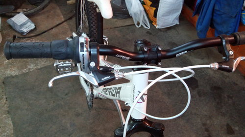

anarresti Опубликовано 13 апреля, 2016 Поделиться Опубликовано 13 апреля, 2016 Пальцев хватает дотянуться до тормозов? Цитата Ссылка на комментарий Поделиться на другие сайты Поделиться

olegts Опубликовано 14 апреля, 2016 Автор Поделиться Опубликовано 14 апреля, 2016 Пальцев хватает дотянуться до тормозов? Ручки же детские стоят. Конечно хватает. Цитата Ссылка на комментарий Поделиться на другие сайты Поделиться

technicien Опубликовано 14 апреля, 2016 Поделиться Опубликовано 14 апреля, 2016 Х9 вряд ли будет долго терпеть переключения с неподвижными педальями. не гони, петух раньше оторвет, чем умрет переключатель. Цитата Ссылка на комментарий Поделиться на другие сайты Поделиться
FAZer Опубликовано 14 апреля, 2016 Поделиться Опубликовано 14 апреля, 2016 Срам можно тока об пень сломать, торчит сильно. А так он нормальный/крепкий Цитата Ссылка на комментарий Поделиться на другие сайты Поделиться
