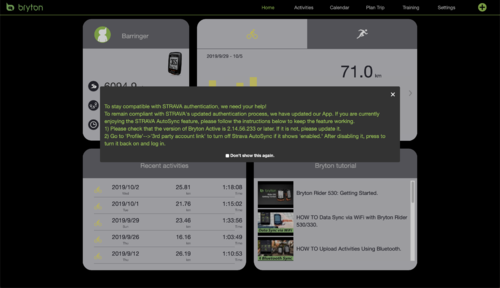

VeloMik Опубликовано 2 октября, 2019 Поделиться Опубликовано 2 октября, 2019 (изменено) Товарищи!!! (прям как Ленин))) Подскажите как быть: После очередной тренировки,нажал как обычно синхронизацию трека,он вроде выгрузил,но в Страве треня не появилась... Захожу в мобильное приложение,он пишет,что надо обновиться и заного в настройках откл. и вкл. синхронизацию со стравой.Так и сделал,но опять-же в страве ничего не появилось... Как быть?В велокомпе треня сохранена и просматривается анализ,на сайте Брайтон треня просматривается,но почему там мля....ь нет кнопки "синхронизировать сейчас", например выбрал треню и кнопкой -"выгрузить в "Страву"? Уже синхронизировал велокомп не только по вай-фай,но и по блютузу.Пишет все треки синхронизированы (это как я понял компа и приложухи).Но страва упорно молчит... Можно как-то выгрузить активность в Страву??? Пробовал уже удалять треню с сайта брайтон (в компе то она осталась в памяти!) и синхронизировать снова - не выходит... Изменено 2 октября, 2019 пользователем VeloMik Цитата Ссылка на комментарий Поделиться на другие сайты Поделиться
tild Опубликовано 2 октября, 2019 Поделиться Опубликовано 2 октября, 2019 (изменено) 35 минут назад, VeloMik сказал: Если есть возможность, подключив его к компу, просто достать файлик тренировки - загрузи его вручную на сайт стравы (+ в правом верхнем углу, затем "загрузить файл"). Изменено 2 октября, 2019 пользователем tild 1 Цитата Ссылка на комментарий Поделиться на другие сайты Поделиться
VeloMik Опубликовано 2 октября, 2019 Поделиться Опубликовано 2 октября, 2019 4 минуты назад, tild сказал: Если есть возможность, подключив его к компу, просто достать файлик тренировки - загрузи его вручную на сайт стравы (+ в правом верхнем углу, затем "загрузить файл"). Дай я тебя расцелую)))? Подключил к ПК,выбрал файл .fit как раз 2/10/2019 то-есть сегодняшняя треня,в страве сделал как ты и сказал - всё сработало!!! Цитата Ссылка на комментарий Поделиться на другие сайты Поделиться

sss Опубликовано 3 октября, 2019 Автор Поделиться Опубликовано 3 октября, 2019 (изменено) похоже что это из-за обновления приложения брайтона и стравы, нужно сделать переподсоединение Изменено 3 октября, 2019 пользователем sss Цитата Ссылка на комментарий Поделиться на другие сайты Поделиться
VeloMik Опубликовано 3 октября, 2019 Поделиться Опубликовано 3 октября, 2019 17 минут назад, sss сказал: похоже что это из-за обновления приложения брайтона и стравы, нужно сделать переподсоединение Да , у меня была эта картинка.Там ещё пишут,мол залитый трек до переподсоединения не синхронизируется... А я откуда знал?Делал всё как обычно.Когда полез уже разбираться, оно мне и выдало. Цитата Ссылка на комментарий Поделиться на другие сайты Поделиться

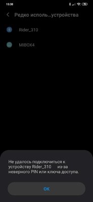

PelyaKh Опубликовано 8 ноября, 2019 Поделиться Опубликовано 8 ноября, 2019 (изменено) Всем, доброго времени суток! Возьмёте в клюб? У меня пока что Rider 310. Юзаю его с 2016 года. Из датчиков есть - Мульти датчик Скорость/Каденс. Стоит на городском веле - датчик каденса. Стоит на трейловом веле - датчик ЧСС Собственно, что меня сюда привело. Не давно, к моему огромному сожалению, после падения вышел из строя мой любимый телефон - Мото Дроид Турбо. Пришлось искать замену. Выбор пал на Сяоми Ми9 СЕ с блютуз 5.0 на борту. Так вот я не могу подключить велокомп к телефону. В приложении телефон комп находит, но когда нажимаешь добавить пишет "loading" и больше ничего не происходит. А велокомп в меню блютуса пишет, что ожидает подключения. И мигает значок блютуса. Кто нить сталкивался с такой же бедой??? Изменено 8 ноября, 2019 пользователем PelyaKh Цитата Ссылка на комментарий Поделиться на другие сайты Поделиться
VeloMik Опубликовано 9 ноября, 2019 Поделиться Опубликовано 9 ноября, 2019 Может блютуз 5.0 в телефоне не дружит с комповским 4.0 смарт?Какая-нибудь обратная совместимость отсутствует или ещё чего.Может Сяоми не просто так бюджетный китайский смарт (на чём-то ведь экономят).Впаяли чип,который работает через раз))). Но это всё только догадки. Цитата Ссылка на комментарий Поделиться на другие сайты Поделиться
PelyaKh Опубликовано 10 ноября, 2019 Поделиться Опубликовано 10 ноября, 2019 17 часов назад, VeloMik сказал: Может блютуз 5.0 в телефоне не дружит с комповским 4.0 смарт?Какая-нибудь обратная совместимость отсутствует или ещё чего.Может Сяоми не просто так бюджетный китайский смарт (на чём-то ведь экономят).Впаяли чип,который работает через раз))). Но это всё только догадки. Я бы не сказал, что Сяоми прям таки бюджетный смарт с ценником в 350 баксов...Это конечно не Яблофон или топовый Гнусмус за овер 800, но всё же. Танцы с бубном привели к приконекчиванию одного со вторым, это происходит один раз из 10! И это не может не расстраивать((( А еще поймал вот такое сообщение. Судя по всему таки идёт какая-то не совместимость протоколов ... Цитата Ссылка на комментарий Поделиться на другие сайты Поделиться
VeloMik Опубликовано 10 ноября, 2019 Поделиться Опубликовано 10 ноября, 2019 7 часов назад, PelyaKh сказал: А еще поймал вот такое сообщение Ну это у меня почти всегда такое бывает, когда первый раз к телефону подключаешь новое устройство по блютуз.Он просит пин для синхронизации. Обычно ,если просит - нажимаю цифру 0 на телефоне одном и подтверждаю на другом.Как это на велокомпе будет не знаю. Цитата Ссылка на комментарий Поделиться на другие сайты Поделиться
