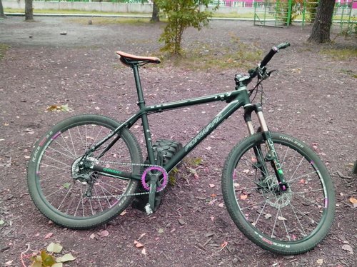

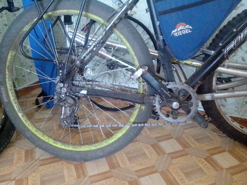

U-man Опубликовано 13 августа, 2016 Поделиться Опубликовано 13 августа, 2016 (изменено) Отдал вел мастеру.сказал что желаешь.через неделю забрал.цена не важна))) Да тут не о способе осинглспидивания, а о проке его. В далёком 2014(вроде) ушёл от трёх звёзд на системе к одной и стало у меня 1(36 зубьев)х9(шоссейная 11-25). Тогда это была пафосная(а других то вроде и не было) звезда рейс фейс нарроу вайд. Что что-то потерял - не заметил, но при этом избавился от переднего переключателя и двух звёзд(экономия веса как-никак :D ). На РФНВ цепь, бывало, слетала. Но слетала не на каких-то трясучих участках, а на ровном месте))) Ну раз в 2-3 тысячи км где-то. Этот сезон поставил стальную(прощай экономия веса :lol: ) неспадайку, но уже 38 зубьев и кассету 11-36(всё те же 9ск). Где предпочитаю ездить - там мне этого набора хватает, но скорее всего болото вброд переехать или в вертикальную горку заехать уже не смогу). А вот поколесить по нашему плоскому городу и его области(как правило с солидным грузом на багажнике) очень даже хватает. Перекл, с начала времён, морально устаревший СЛХ шедов без плюс) В ближайшем будущем и скво свою планирую на одной звезде оставить :rolleyes: с РФНВ 36т 38т сталюка Перекос... Ну он сильным бывает только на крайних звёздах, к которым прибегаешь достаточно редко и ненадолго, основное же время цепь проводит ближе к центру кассеты(у меня это с 3ей по 7ю звёздочки), но для этого надо правильно вывести зубность передней звезды. Изменено 13 августа, 2016 пользователем U-man 2 Цитата Ссылка на комментарий Поделиться на другие сайты Поделиться
