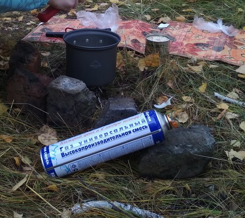

U-man Опубликовано 23 сентября, 2018 Поделиться Опубликовано 23 сентября, 2018 Чёрт оказался не так страшен и жить с ним всё же оказалось возможно. Если баллон не совсем полон и имеется кирпич, то можно пользоваться и им) Цитата Ссылка на комментарий Поделиться на другие сайты Поделиться

Серьга Опубликовано 25 сентября, 2018 Поделиться Опубликовано 25 сентября, 2018 В 23.09.2018 в 14:19, U-man сказал: Чёрт оказался не так страшен и жить с ним всё же оказалось возможно. Если баллон не совсем полон и имеется кирпич, то можно пользоваться и им) Кирилл, ты прям Америку открыл своей фоткой. ))))))) Лет этак ндцать подкладываем предметы то под один, то под другой конец "дихлофосов". Когда холодно и балончик плохо отдает газ, можно ещё опной частью поближе к пламю положить (без фанатизма). Дерзай! Цитата Ссылка на комментарий Поделиться на другие сайты Поделиться
U-man Опубликовано 25 сентября, 2018 Поделиться Опубликовано 25 сентября, 2018 Но у дихлофосов ведь секретная Г-образная трубочка, чтоб в горизонтале жидкая фракция в горелку не попадала. Цитата Ссылка на комментарий Поделиться на другие сайты Поделиться
