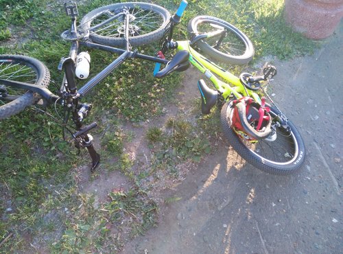

dmm Опубликовано 27 июня, 2017 Поделиться Опубликовано 27 июня, 2017 Детский беговел - дельная штука! Был куплен в позапрошлом годе и использовалось как только так сразу. Т.е. на прогулку из дома практически без него не выходили, катали и по первому снегу и зимой и летом, было весело)) Но рост не остановить и в этом годе мы уже засеили симьсот гектаров льну мелочь вырос из беговела, просто уже не удобно. Купил джитишку (дада, рядом стоял jamis на аммовилке, но уж больно стильно и красиво смотрелся гэтэ хоть и на ригиде, но для детского поросячьего веса эта амовилька КМК не нужна, ток веса добавляет) на 20" колесьях. По началу планировал взять на 16х, но примерив - не, сильно мал, чуть больше беговела. Так же посещали мысли приобресть на всякий случай приставные колесья и таки хорошо, что их в наличии не было. Прокатились по территории магазина и уже на четвертый круг мелкого я поддерживал только в начале, дальше рука просто была рядом, но не держал. Собсно, выезд в поля показал, что едет он уже вот сразу и сейчас ))) есть небольшие проблемы со стартом, т.к. мелочь смотрит куда поставить вторую ногу, но пару недель тренировок, полагаю, даст необходимый навык. Я просто примерно помню себя, когда я учился кататься на двухколесном - адЪ и израиль. А тут хоп - и катим. Но от кресла избавляться пока рано, т.к. на какие-нибудь мероприятия покатушечные пока на двух велах не поедешь. 7 Цитата Ссылка на комментарий Поделиться на другие сайты Поделиться

dmm Опубликовано 27 июня, 2017 Автор Поделиться Опубликовано 27 июня, 2017 (изменено) моему сейчас четыре, в этом году будет пять. Сегодня первый раз выехали в люди на зеленый остров на двух велах. Туда на машине, конечно, а не своим ходом. Плюс до сегодняшнего дня я тупил и делал как надо взрослым уже умеющим кататься (с оглядкой на ребенка) - ставил седло повыше. Не сильно высоко, но чтобы типа ноги чуть доставали до земли. Потом понял, что это лажа и чуть опустил седло, т.к. со стартом проблемы и надо поддерживать мелочь при старте. Идея была правильная, но не доведена до идеала. Сегодня чуть читанул этих наших интернетов и далее пришло понимание, что седло надо опускать так низко, чтобы ступни ребенка более-менее уверено стояли на земле, даже когда ребенок сидит тем более когда ребенок сидит на веле, ибо это привычка после беговела - он сначала садится, затем едет. И это правильно - нагрузки на колени при таких пробегах не большие, вшатать сейчас их практически невозможно. поэтому пусть пока учится, а там и седло буду поднимать. Так вот, сегодня опустил седло прям ваще по минимуму, и зашло! уже более уверено стартует, все чаще обжодился без моей помощи, покатали прям не плохо, правда минут 30 протусили на площадке, но это пофиг, заставлять кататься,если хочет играть на площадке? нафиг. P.S. В планах поставить карбовильку, карбопальки, ааахах, поставить колесья бескамерно на дисках и воткнуть гидру шоп тормозить мизинцем :D А по факту пока из доработок планирую карборуль, карбовильк, передние ручки тектровские уже заменил на SD7 и подвел их поближе к грипсам, чтобы пальцы дотягивались, передний стоковый тормоз тектро заменил на имеющийся деоровский и прямо-таки даже мелочь это прочувствовал, грит - этот (передний) легкий тормоз, а этот (задний) тяжелый. Нада задний тоже сменить, ибо мелкие детские ручонки пока не шибко в состоянии продавить тормозилку, точнее, могут, но для этого нужно аж тремя пальцами продавливать, а сие несколько не безопасно. Што ишшо... Подспустил малость колесья, но этого мало, натурные испытания не на парковке, а IRL выявили, что вел все равно козлит на кочках. Надо еще спускаться. А, педаля заменил, стоковые перетянуты и возиться не хотелось, а другие имелись, каретка перетянута (заменил на новую UN26 из загашника шоп забыть на все время эксплуатации, в райде продолбились, наверное пол часа, откручивая чашку со стороны звезды, в итоге легонечько херачили молоточком по ключику пол метровому стук за стуком... <_< ), конуса перетянуты, на днях заеду на регулировку, ибо возиться тож не хочется. .... или гидру воткнуть :rolleyes: Изменено 28 июня, 2017 пользователем dmm 5 Цитата Ссылка на комментарий Поделиться на другие сайты Поделиться

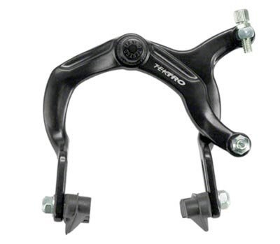

Andy_White Опубликовано 28 июня, 2017 Поделиться Опубликовано 28 июня, 2017 этот (передний) легкий тормоз, а этот (задний) тяжелый. Нада задний тоже сменить Это да, чтобы переднее колесо ненароком не заблокировал, опасно же. Цитата Ссылка на комментарий Поделиться на другие сайты Поделиться

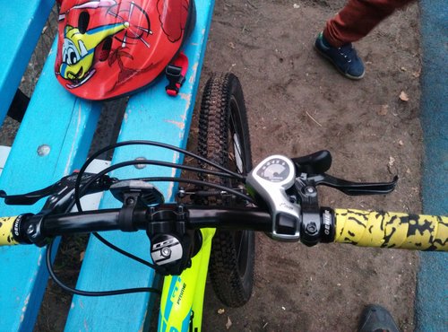

dmm Опубликовано 11 июля, 2017 Автор Поделиться Опубликовано 11 июля, 2017 совершенно случайно (вру, вру, целенаправленно) на Конева была замечена манетка на 6 скоростей. Поставлена взамен гриба. Переключаться мелочи стало намного удобней на больших звездах (1-3), на грипшифте это доставляло определенные трудности даже для меня. Т.е. сил приходилось прикладывать нормально, чтобы закинуть звезду с третьей на вторую и еще больше сил, чтобы закинуть ее на самую первую большую. Оттакая Цитата Ссылка на комментарий Поделиться на другие сайты Поделиться
NF Опубликовано 11 июля, 2017 Поделиться Опубликовано 11 июля, 2017 dmm - а курки тормозов детские стоят, уменьшенные? Тоже грипшифты стоят, но племяшке вел еще великоват. Думаю, правую манетку с тормозом - комборучку поставить, а пердний переключатель с левым грипшифтом вовсе убрать. А курок тормоза у манетки большой, удобно ли будет? Вопрос еще в том, не нужна ли малая звезда с переключением спереди? Цитата Ссылка на комментарий Поделиться на другие сайты Поделиться
olega Опубликовано 11 июля, 2017 Поделиться Опубликовано 11 июля, 2017 dmm - а курки тормозов детские стоят, уменьшенные? Судя по фото стоят стандартные Avid Single Digit 7. 1 Цитата Ссылка на комментарий Поделиться на другие сайты Поделиться
dmm Опубликовано 12 июля, 2017 Автор Поделиться Опубликовано 12 июля, 2017 (изменено) dmm - а курки тормозов детские стоят, уменьшенные? ... Вопрос еще в том, не нужна ли малая звезда с переключением спереди? Поставил авиды sd7 вместо стоковых тектро, просто подвел ручки ближе к грипсам, чтобы пальцы дотягивались. Вообще, подвел бы ещё ближе, но тогда при сильном сжатии ручка будет уже упираться в грипсу. по поводу перпера, а х.з. Тут изначально не стояло и хорошо. Передняя звезда и так небольшая, на кой там система? пусть сначала научится педаля давить нормально и по прямой ехать без падений, а уже потом горки сов.парка осваивать вверх)) К тому же, ездили мы вверх - самая большая сзади и папко, толкающий в спину сбоку - и горки норм проезжаются)) Кстати, по поводу комборучки, посмотрел я комборучку на 6 звездей, подержал в руке, понажимал.... и пришел к выводу, что текущий сетап и полегче и поудобней. Изменено 18 июля, 2017 пользователем dmm Цитата Ссылка на комментарий Поделиться на другие сайты Поделиться
