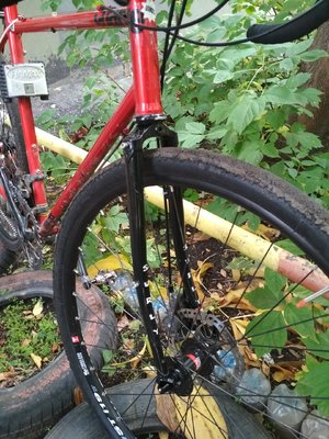

U-man Опубликовано 23 сентября, 2018 Автор Поделиться Опубликовано 23 сентября, 2018 Как бы не хотелось, но от байка из первого поста остается все меньше и меньше( На этот раз пришлось порадовать себя более туристической вилкой. ГЕО почти не пострадала. ATC шурлея 390 против 395 стоковой(в этом месте знатоки теории строения фреймсетов могут вычислить на сколько увеличился угол рулевой/база была и осталась 1060/). Мягче она стока или нет однозначно сказать не могу, т.к. слишком мало поездил на 42 резине до смены вилки, но наличие крепов для лоурайдера зело радуют. Эстетов прошу не волноваться: шток еще раз будет пилиться. 1 Цитата Ссылка на комментарий Поделиться на другие сайты Поделиться
FAZer Опубликовано 23 сентября, 2018 Поделиться Опубликовано 23 сентября, 2018 Носком колесо не задеваешь? Цитата Ссылка на комментарий Поделиться на другие сайты Поделиться
U-man Опубликовано 23 сентября, 2018 Автор Поделиться Опубликовано 23 сентября, 2018 оверлап присутствует. задевал по первости, потом начал контроллировать положение руля и шатунов, уже давно все это делаю на автомате. как контакты, только оверлап) Цитата Ссылка на комментарий Поделиться на другие сайты Поделиться
