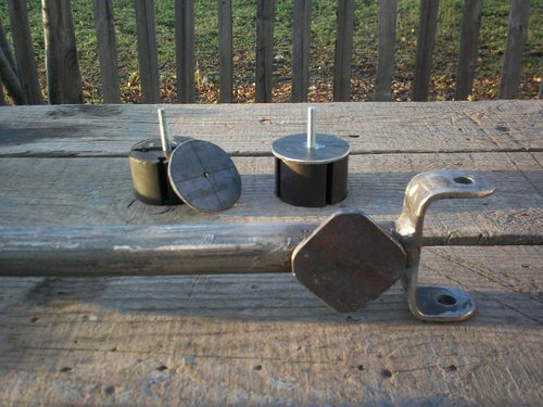

Вадим Есин Опубликовано 27 октября, 2018 Автор Поделиться Опубликовано 27 октября, 2018 (изменено) Небольшая доработка для демпферов после испытаний (фото). Теперь сильного прогиба под большим весом не должно быть! Изменено 4 апреля, 2019 пользователем Вадим Есин Цитата Ссылка на комментарий Поделиться на другие сайты Поделиться
Сквидвард Опубликовано 27 октября, 2018 Поделиться Опубликовано 27 октября, 2018 Видно , что на кочках труба бьёт по крылу, а под весом разгибается от изначальных 90%.. Кажется надо увеличивать диаметр и менять конфигурацию трубы , как у аналогичных прицепов. Цитата Ссылка на комментарий Поделиться на другие сайты Поделиться
Вадим Есин Опубликовано 27 октября, 2018 Автор Поделиться Опубликовано 27 октября, 2018 Да, ездил на местном памп-треке. Не для прицепа с кирпичами бугорки. И за подседел низко закрепил. Труба после испытаний усилится сварочным швом по дуге. В комплексе с подпятниками, теперь всё будет работать красиво. Цитата Ссылка на комментарий Поделиться на другие сайты Поделиться

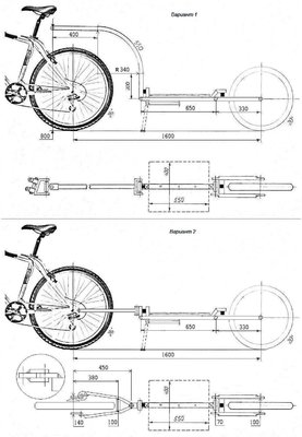

Вадим Есин Опубликовано 10 ноября, 2018 Автор Поделиться Опубликовано 10 ноября, 2018 По многочисленным просьбам велолюбителей, публикую эскизы изделия с двумя вариантами крепления: 1. За подседельный штырь (нагрузка до 50 кг; масса - 8,5 кг) 2. За ось колеса ч/з переходник (нагрузка до 30 кг; масса - 7,5 кг) Первый - дёшево, надёжно и практично! Второй - для эстетов. 2 Цитата Ссылка на комментарий Поделиться на другие сайты Поделиться
