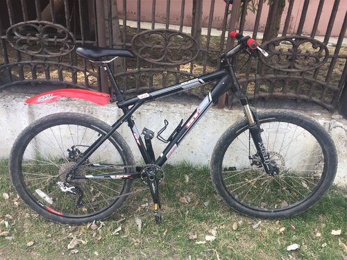

megadiva Опубликовано 6 марта, 2019 Поделиться Опубликовано 6 марта, 2019 (изменено) Итак. Имеется Avalanch 3.0 Disk 2008 (9) года, купленный давно по совету FAZer-а. Лет за несколько ему стало плохо - передний переключатель живет своей жизнью, им почти не пользовался - катал на средней звезде. Задний - не всегда перекидывал, иногда дожимать манетку приходилось, мог сам сбросить... Попытки настроить в сервисах ни к чему не привели. Полноценного обслуживания был лишен. Пару лет уже просто в гараже стоит. Решил в этом году вернуть его в строй. Никакого экстрима, гонок с маршрутками и прочего. Скорости - 20-30 км/ч. Катальщик по дорожкам и средне-плоским тропинкам. Ну и детское кресло еще надо поставить. Собсна, возникла кучка вопросов - что делать? Подумал, раз один фиг всё менять - то и перейти на 1х9(10,11). Всё равно не пользовался передним переклюком. Как и крайними звёздами на кассете. С другой стороны - стоит ли некрофилией заниматься? Насколько он актуален? Рама-то не пушинка. Там ведь и вилка еще родная. Мож продать его нафиг как есть? Заодно на 27.5 перейти. Изменено 6 марта, 2019 пользователем megadiva Цитата Ссылка на комментарий Поделиться на другие сайты Поделиться

megadiva Опубликовано 6 марта, 2019 Автор Поделиться Опубликовано 6 марта, 2019 (изменено) 38 минут назад, FAZer сказал: поменять трансмиссию Собсна - на что? Что уйдет под замену? Что брать? Хочется минимально хороший уровень, чтоб не ипал мозг и не разваливался просто потому, что так изначально задумано. А продать... Ну за 10 точно уйдет. Вон за 20 ава 2015 в барахолке лежит... Изменено 6 марта, 2019 пользователем megadiva Цитата Ссылка на комментарий Поделиться на другие сайты Поделиться

FAZer Опубликовано 6 марта, 2019 Поделиться Опубликовано 6 марта, 2019 (изменено) Чтонить 10ск поставить, у меня вон задний перекл ХТ валяется и передняя звезда кассету, цепь и манетку добыть === Тут такое, хочешь купить новый - покупай не хочешь - не покупай ? Изменено 6 марта, 2019 пользователем FAZer Цитата Ссылка на комментарий Поделиться на другие сайты Поделиться

hoomer Опубликовано 6 марта, 2019 Поделиться Опубликовано 6 марта, 2019 Ставим ригидную карбовилку, трансмиссию 1x10 (36/38t x 11-40/42t) с переключателем с Shadow. И радуемся старому-новому байку!? Цена такого апгрейда невысока, зато получаем полегчавший байк, с комфортным переключением, который прост в обслуживании. 5 Цитата Ссылка на комментарий Поделиться на другие сайты Поделиться
zloyboo Опубликовано 6 марта, 2019 Поделиться Опубликовано 6 марта, 2019 (изменено) 5 часов назад, hoomer сказал: Ставим ригидную карбовилку, трансмиссию 1x10 (36/38t x 11-40/42t) с переключателем с Shadow. И радуемся старому-новому байку!? Цена такого апгрейда невысока, зато получаем полегчавший байк, с комфортным переключением, который прост в обслуживании. А зачем человеку с заявленым желанием катать по парку со скоростью 20-30кмч 36/38? Тут в самый раз 30/32 смотреть. Да и цена апгрейда выльется около 13к, это хорошо если никаких болячек потом не всплывет ввиде восьмерок на колесе или умерших втулках. + Не забываем о перекидке и настройке трансмиссии. Это тоже деньги. По моему проще на авито слить за 10-13к (уйдет чисто даже за имя), добавить сколько не жалко и взять Б/У Изменено 6 марта, 2019 пользователем zloyboo Цитата Ссылка на комментарий Поделиться на другие сайты Поделиться

zloyboo Опубликовано 6 марта, 2019 Поделиться Опубликовано 6 марта, 2019 Если этот ОН то все намного проще чем кажется! Система разборная. Выкидываем передний переключатель с манеткой. Заказываем с Али NW звзедочку переднюю за 600р.Задний переключатель настраиваем сами (снимаем цепь, - ослабляем тросик переключателя. Закручиваем винт переключателя до упора .- выставляем на манетке самую большую передачу- винтом Н настраиваем крайнее положение - рукой сдвигаем переключатель к большой звезде и настраиваем винтом Л крайнее положение - на самой большой передаче натягиваем трос от руки и зажимаем его -ставим цепь, ставим вторую передачу на манетке, крутим педали и натягиваем трос болтом пока не переключит) Тему можно закрывать. Это самый бюджетный и рабочий вариант! Цитата Ссылка на комментарий Поделиться на другие сайты Поделиться
megadiva Опубликовано 6 марта, 2019 Автор Поделиться Опубликовано 6 марта, 2019 Вроде он... или 9го года. Но переключатель, касету и цепь все равно менять. Цитата Ссылка на комментарий Поделиться на другие сайты Поделиться
megadiva Опубликовано 14 апреля, 2019 Автор Поделиться Опубликовано 14 апреля, 2019 Ну что ж. Начало положено. Опять же, спасибо Федору за помощь. Установлены новые кассета, цепь, переключатель, манетка. А вот с системой не повезло - оказалась неразборной. Пока оставили как есть, зафиксировав передний переключатель. Цитата Ссылка на комментарий Поделиться на другие сайты Поделиться
megadiva Опубликовано 7 мая, 2019 Автор Поделиться Опубликовано 7 мая, 2019 (изменено) Собсна, итог: каретка, система, манетка, цепь и кассета - deor, задний переклюк - xt, звезда motsuv 32t. Изменено 7 мая, 2019 пользователем megadiva 2 Цитата Ссылка на комментарий Поделиться на другие сайты Поделиться
