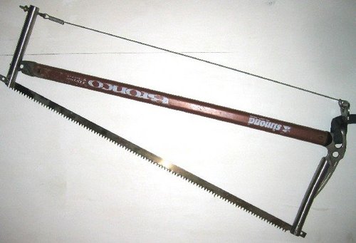

пара вариантов лучковых пил из интернета. на мой взгляд интересные варианты.

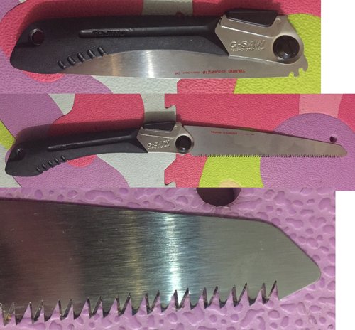

У Tajima  с этим всё в порядке. Металлическая "рама", магнитится, 1.5 мм толщиной. Никакого люфта в шарнире. Открытие/закрытие довольно тугое.
У нее еще и полотно официально сменное - ось на винте, можно поджать.

В 05.04.2019 в 12:04, megadiva сказал:
У меня такая. Пилил пока только ёлку.
она ж весить должна как чугунный мост! https://tajima-shop.ru/product/skladnaja-ruchnaja-pila-tajima-rapid-pull-g-saw-210-gk-g210/ диаметр комеля ёлки интересен. ну и просто свалил или распилил на поленья?
Изменено пользователем U-man
о, точно! это 240-я под 2 рубля вышла. эта дешевле.
ща взвесил - 238 грамм.
ёлка новогодняя была ? но за пару недель так распушилась, что в двери перестала проходить.
пришлось кусками выносить. порядка 10-12 см у основания было.

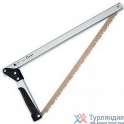

для себя вроде как решил взять изделие отечественного производства(спасибо Оккамову за пророненое зерно))) ) https://kavrovec.ru/p364165802-skladnaya-pohodnaya-pila.html пользователи самой пилой вроде довольны, да и есть пара задумок по использованию оной в сложенном виде.
очень интересный вариант. только почему-то не верю я в пружинящие свойства алюминия. очень интересно будет узнать мнение после использования.

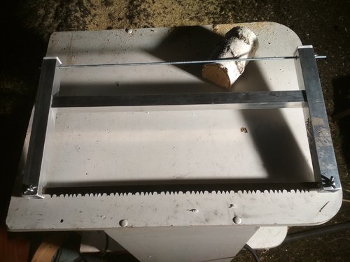

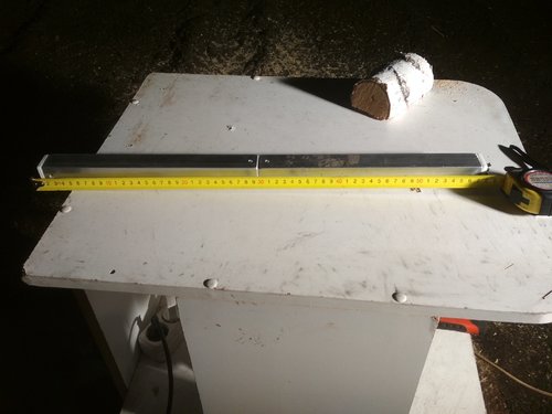

готовых чертежей походных складных пил не обнаружил, потому решил набивать свои шишки сам. скрафтил прототип, дабы хоть понять что такое лучковая пила, с чем её едят и в какую сторону двигаться при конструировании железе алюминии. годных полотен в нашем городишке нема, а потому для конструирования было приобретено какое-то гавнянское полотно, под брендом PALISAD(вид у неё такой, будто зубья выпиливал пьяный китаец тупым и гнутым надфилем, разводил их пассатижами с обломаной ручкой и занимался этим он при свете тлеющей лучины) длиной 530мм.
в общем то оно пилит, да и неплохо пилит, но со щепкой натянуть полотно до звона не удалось. в сравнии с цепной пилой, пилить таким гораздо приятнее, да и устаёшь меньше. за 10 распилов СЫРОЙ берёзы Ф150-200мм толком не вспотел, полотно не застревало.
позже была попытка натянуть полотно сильнее и пришлось малость пересмотреть конструкцию. в итоге получилось вот это
так дело пошло ещё веселее, но добавилось страха того, что всё это сейчас разуплотнится и в лоб прилетит ручка пилы))) обошлось. потеряв в максимальном  Ф перепиливаемого бревна, приобрёл жёсткости пилы и как следствие больший комфорт работы. осталось найти сухостоину и попробовать свалить и распилить, провести так сказать испытания, приближеные к реальным условиям)
ну и всё же разорюсь на баковское полотно, когда определюсь с конструкцией и начну воплощать в алюминии.
попилив этой пилой, теперь не представляю, что можно напилить этими перочинными пилками. палочки Ф до 100мм и то в ограниченном количестве?
к конструкциям из зелёных палок тож появились вопросы, т.к. должным образом полотно такая палка точно не натянет и пилить её будет то ещё удовольствие.

ну вообще то, что на последнем фото мне нравится, да и как она пилит устраивает. сменю вот полотно на баковское и ваще заживу)
можно бы заменить шпильку веревкой, да напилить окон в трубах, но пока и так терпимо.
