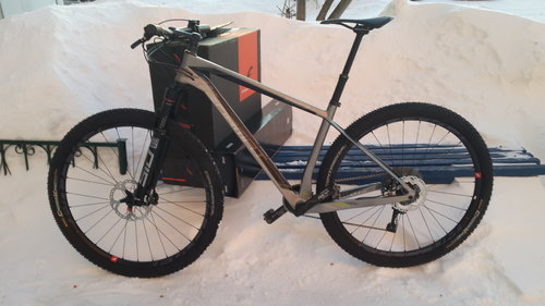

VeloMik Опубликовано 7 января, 2021 Автор Поделиться Опубликовано 7 января, 2021 Да тут уже получается даун-кантри вел))) Широкий руль Вилка с большим ходом Дроппер Осталось покры пошире) На передок-то до 2,6 влезет ,а вот сзади 2,3 наверное впритык. 59 минут назад, DeCru сказал: осталось только раму поменять) Цитата Ссылка на комментарий Поделиться на другие сайты Поделиться
DeCru Опубликовано 7 января, 2021 Поделиться Опубликовано 7 января, 2021 (изменено) 10 минут назад, VeloMik сказал: Да тут уже получается даун-кантри вел))) Широкий руль Вилка с большим ходом Дроппер Осталось покры пошире) На передок-то до 2,6 влезет ,а вот сзади 2,3 наверное впритык. Дык раму поменяй)))))) А вообще не нужны тебе плюса, 2.35 идеальнейший вариант 10 минут назад, VeloMik сказал: даун-кантри вел))) Милениалы изобрели трейловый вел :DDDDDDDDDDDD Изменено 7 января, 2021 пользователем DeCru Цитата Ссылка на комментарий Поделиться на другие сайты Поделиться
Mask Опубликовано 7 января, 2021 Поделиться Опубликовано 7 января, 2021 1 час назад, VeloMik сказал: Ну что пришла пора собирать байк! Скрыть контент Это так свет падает или так не аккуратно сделан, с такими заусеницами.? Цитата Ссылка на комментарий Поделиться на другие сайты Поделиться
VeloMik Опубликовано 7 января, 2021 Автор Поделиться Опубликовано 7 января, 2021 15 минут назад, Mask сказал: Это так свет падает или так не аккуратно сделан, с такими заусеницами.? Это скорее микроцарапины - потёртости краски. 1 Цитата Ссылка на комментарий Поделиться на другие сайты Поделиться
VovanSSS Опубликовано 7 января, 2021 Поделиться Опубликовано 7 января, 2021 2 часа назад, VeloMik сказал: Да тут уже получается даун-кантри вел))) это мы еще посмотрим? Цитата Ссылка на комментарий Поделиться на другие сайты Поделиться

VeloMik Опубликовано 6 марта, 2021 Автор Поделиться Опубликовано 6 марта, 2021 В 03.03.2021 в 21:46, Mask сказал: Еще не собрал? Только сегодня пригнал)) Вес 10.6 кг Это с дроппером,педалями,2-мя флягодержами и камерами (бескамерку в апреле сделаю). 5 2 Цитата Ссылка на комментарий Поделиться на другие сайты Поделиться
Mask Опубликовано 6 марта, 2021 Поделиться Опубликовано 6 марта, 2021 58 минут назад, VeloMik сказал: Только сегодня пригнал)) Вес 10.6 кг Это с дроппером,педалями,2-мя флягодержами и камерами (бескамерку в апреле сделаю). Ну и как ощущения? С размером рамы точно угадал, седло высоковато, или кажется на фото. Цитата Ссылка на комментарий Поделиться на другие сайты Поделиться
Focus Опубликовано 6 марта, 2021 Поделиться Опубликовано 6 марта, 2021 Вел получился ???!!!! Если не секрет, всё-таки бюджет? Заранее спасибо! Цитата Ссылка на комментарий Поделиться на другие сайты Поделиться
Focus Опубликовано 6 марта, 2021 Поделиться Опубликовано 6 марта, 2021 Кто собирал? Цитата Ссылка на комментарий Поделиться на другие сайты Поделиться
VeloMik Опубликовано 7 марта, 2021 Автор Поделиться Опубликовано 7 марта, 2021 (изменено) 9 часов назад, Mask сказал: Ну и как ощущения? С размером рамы точно угадал, седло высоковато, или кажется на фото. Какие ощущения от перевозки вела на такси?))) Посадку не выставлял ещё.Я дома немного посидел и да - пониже надо подседел. Собирали у Дениса, лично присутствовал (помогал немного). Изменено 7 марта, 2021 пользователем VeloMik 2 Цитата Ссылка на комментарий Поделиться на другие сайты Поделиться
DeCru Опубликовано 7 марта, 2021 Поделиться Опубликовано 7 марта, 2021 Ну в апреле норм катка пойдет тогда и скажешь стоило ли оно такого геморроя ? Цитата Ссылка на комментарий Поделиться на другие сайты Поделиться
Mask Опубликовано 7 марта, 2021 Поделиться Опубликовано 7 марта, 2021 (изменено) Данную тему правильно рассматривать в общем, а не только применительно к данному велосипеду. Поэтому я выскажу свое мнение, а точнее что-бы я сделал не так если бы сам собирал собирал новый велосипед. Пока из того что вижу. 1. Данная (дорогущая) вилка просто обязана пережить данную раму. Встанет ли в другую? Я бы категорически не стал так коротко резать шток, (я тебе это советовал). Пусть остается башенка (тем более как я понял посадка еще не определена даже близко). Мое личное правило не пилить шток (на вилках такой ценовой категории) меньше 190 мм, даже если на конкретной сборке это много. 2. При установке дроппера надо сразу точно определять требуемую высоту седла (надев вело обувь) почему - в этом случае ты точно установишь требуемую длину рубашки выставив удобно манетку. Если выставить на глазок и в этом положении резать рубашку, то если потребуется регулировка, т.е. придется значительно утопить штырь получишь петлю спереди (излишнюю длину рубашки, которая как минимум будет некрасиво, а чаще убого выглядеть). Подогнать длину рубашки можно и потом, но придется все извлекать и разбирать заново, это мартышкин труд, если не собираешь велосипед сам , то скорее всего все оставишь как уже есть. Будет отлично если в твоем случае это будет неактуально, но все же. Изменено 7 марта, 2021 пользователем Mask Цитата Ссылка на комментарий Поделиться на другие сайты Поделиться

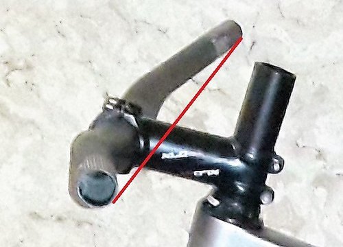

Mask Опубликовано 7 марта, 2021 Поделиться Опубликовано 7 марта, 2021 5 минут назад, zloyboo сказал: Про вынос уже писали? Я ещё немного "поворчу" на тему "как бы я собирал новый велосипед" Вынос вроде 90мм, возможно 100 мм - зрительно не видно. Но на такую длину рама и спроектирована. Однако я считаю, что незачем ставить вынос уклоном вниз (просто из за того, что так модно) , имея руль с подъемом. Бесмыслица на мой взгляд, при сборке нового велосипеда. Возможно вынос взят со старого. Обычно так делают для рулей без подъема (прямых), а то получается нелогично - уклон выноса делаем вниз, а руль ставим с подъемом. Я бы поставил вынос с нулевым углом. Руль я надеюсь Миша еще не пилил, не покатав достаточно. В этом вопросе я допускаю, что есть и иные суждения. Цитата Ссылка на комментарий Поделиться на другие сайты Поделиться
VeloMik Опубликовано 7 марта, 2021 Автор Поделиться Опубликовано 7 марта, 2021 (изменено) Коротко пилить шток? Там и так башенка под выносом 20 мм. Вынос старый 90 мм.Перевернуть всегда успеется,если нужно будет компенсировать "коротко" отрезанный шток, сев повыше. Дроппер стоит практически точно по глубине и даже если его немного опустить - петли не будет,т.к. рубашка не болтается в раме - просто немного соберётся внутри рамы. Руль естественно не пилил. На фото вел возможно ещё стоит неровно относительно горизонта. А вы я смотрю умеете "лечить" по фотографии ))) Померил шток - 18 см Изменено 7 марта, 2021 пользователем VeloMik Цитата Ссылка на комментарий Поделиться на другие сайты Поделиться
Mask Опубликовано 7 марта, 2021 Поделиться Опубликовано 7 марта, 2021 (изменено) Да,, для меня фото и размеры описания достаточно. Я бы оставил еще + 5 мм после выноса. Я продавал вилку с нового плюс байка на замену, продал, но понял, что шток 175 мм это не ликвид практически. Подгонка посадки только подъемами руля и выноса это уже критический вариант от безысходности. Если с длиной рубашки нормально, это хорошо, но рекомендую петлю внутри не делать, расправить вытянув наружу к манетке. Попробуй вынос 60-70 мм с нулевым углом может кто даст. Изменено 7 марта, 2021 пользователем Mask Цитата Ссылка на комментарий Поделиться на другие сайты Поделиться
Mask Опубликовано 7 марта, 2021 Поделиться Опубликовано 7 марта, 2021 А как вилка, Денис ее разбирал, ТО делал, интересно как топовые вилки в плане заводской сборки и готовности к работе из коробки? Какое его мнение. Цитата Ссылка на комментарий Поделиться на другие сайты Поделиться
VeloMik Опубликовано 7 марта, 2021 Автор Поделиться Опубликовано 7 марта, 2021 1 час назад, Mask сказал: А как вилка, Денис ее разбирал, ТО делал, интересно как топовые вилки в плане заводской сборки и готовности к работе из коробки? Какое его мнение. Лучше спроси его - он больше разбирается. Разбирал при мне,почистил,помыл,залил свежее масло.Посмотрел заодно на новые кишки вилки, удивился с демпфера - груша маленькая- раза в 2 меньше старых (принёс какой-то депфер для сравнения). Могу сказать одно - после т/о она стала заметно лучше страгиваться,не залипая. Цитата Ссылка на комментарий Поделиться на другие сайты Поделиться
VeloMik Опубликовано 16 марта, 2021 Автор Поделиться Опубликовано 16 марта, 2021 (изменено) Я тут настраивал посадку и встегнувшись в контакты обнаружил,что пятки цепляют нижние перья - пришлось шипы перенастраивать. Настроил так,что обувь по перьям проходит (увеличил Q фактор,который все уменьшают ?) и туфли расположены вроде параллельно.Надеюсь не накосячил,а то колени передадут привет... По выносу - часть длины "сьедает" изгиб руля,по факту получается как 70 мм с прямым рулём. Поезжу посмотрю как по общей длине будет и надо-ли ставить короче. А вот ниже руль, возможно ,буду ставить вскоре ,уберя 1-ну проставку (для начала попробую 5мм,затем 10мм),так как разница высот между седлом и рулём около 2 см.Почти вровень, хотя для КК около 5 см должно быть (хотя это условно и нужно подбирать под себя). Поставив ниже - удобнее будет карабкаться вверх в крутые подьемы,занизив центр тяжести. Хотя садясь на байк из- за СЭГа вилки - руль и так становится ниже на пару см. Изменено 16 марта, 2021 пользователем VeloMik Цитата Ссылка на комментарий Поделиться на другие сайты Поделиться
