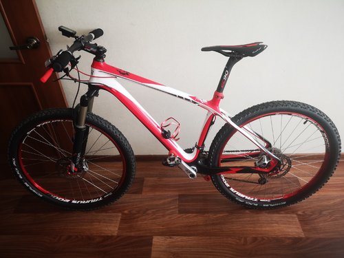

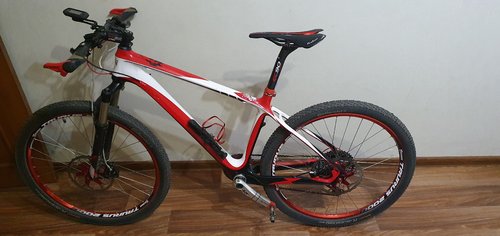

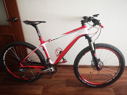

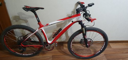

deniska Опубликовано 29 апреля, 2020 Поделиться Опубликовано 29 апреля, 2020 (изменено) И так, потихоньку потихоньку да собрал за месяцок вот такой вот агрегат. Рама карбон Flyxii Вилка Rock shox reba dual air 26 Обода TAURUS 2000 WEINMANN, 32 спицы Покрышки schwalbe black jack Втулки ztto Вынос Китай карбон Руль 600 мм Китай карбон Седло Китай карбон Подсидел Китай карбон Зад переклюк shimano xt m772 shadow Передний переклюк shimano xt m771 Система shimano xt m770 тройник Педали shimano xt m785 Тормоза+манетки shimano xt dual control st-m765 Цепь sram pg 951 Кассета Shimano hg201 Вес комплекта 11,5кг Непонятно что тяжёлое. Убрал малую звезду на системе, никчему она мне, не пользуюсь. Возможно если перевестись на бескамерку будет полегче, но ещё точно незнаю возможно ли с такими ободами и покрышками. Кассету планирую заменить в будущем на пауке, либо хт либо sram, пока в городе не могу найти что-то подходящее. Сезонное обновление Рама карбон Flyxii Вилка Rock shox reba dual air Обода TAURUS 2000 WEINMANN, 32 спицы Покрышки Continental race king 2.0 (бескамерно) Втулки ztto Вынос Китай карбон ес90 Руль 600 мм Китай карбон ес90 Седло Китай карбон Подсидел Китай карбон ес90 Зад переклюк 11s shimano RD-M8000 GS Shаdow RD+ Передняя звезда 38Т NW Система shimano xt двойник Педали crankbrother eagle 2 Тормоза shimano xt m8000 Манетка 11s shimano m8000 i-spec II Цепь sram pg 1100 Кассета Sunrace csms8 11-42 на пауке Роторы 203мм Reverse Велокомп XOSS По весу стал легче, но еще не взвешивал. Приблизительно по подсчётам 10300гр. Покрышки удалось установить бескамерно на обычные обода. Обслужил вилочку, заменил все резинки внутри и пыльники, сменил масло, стала помягче. 38-ой звезды хватает вполне. В дальнейшем возможно заменю втулки, или полностью вилсет, если что-то подходящее встречу под цвет))) Все же должно быть по феншую ? Изменено 27 августа, 2020 пользователем deniska 8 1 Цитата Ссылка на комментарий Поделиться на другие сайты Поделиться

sss Опубликовано 29 апреля, 2020 Поделиться Опубликовано 29 апреля, 2020 35 минут назад, deniska сказал: Непонятно что тяжёлое. обода. только на этом можно 200-300 грамм скинуть спицы. тоже сомневаюсь что они весят 300 грамм комплект, скорее 400-450 грамм Цитата Ссылка на комментарий Поделиться на другие сайты Поделиться

Mask Опубликовано 30 апреля, 2020 Поделиться Опубликовано 30 апреля, 2020 (изменено) Велосипед выдержан в цветовой гамме. Видно, что сборка производилась творчески. Что бы я сделал по другому. Сильно много красного, немного пестрит. Как вариант это белые (черные) рубашки, белый подфляжник, пыльник подседельного штыря черного цвета, убрать красную защиту шатунов и придать ручкам родной цвет. Сильно много красного там где он не нужен, точнее добавил бы больше белого цвета по возможности, сбалансировал. Изменено 30 апреля, 2020 пользователем Mask Цитата Ссылка на комментарий Поделиться на другие сайты Поделиться
