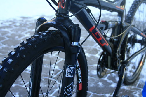

Konstantin Опубликовано 3 октября, 2020 Поделиться Опубликовано 3 октября, 2020 Мой рокшокс зиму не любил)) 1 Цитата Ссылка на комментарий Поделиться на другие сайты Поделиться

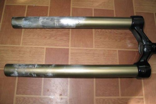

Mask Опубликовано 6 октября, 2020 Поделиться Опубликовано 6 октября, 2020 11 часов назад, Konstantin сказал: Ну нельзя же так обо всех... Может надоела, может лучше купил, может просто завязал и дербанит. Я сколько веложелеза продал в другие города- ни за одну детальку не стыдно. Вот пример. Человек не умеет сам обслуживать вилку и даже не понимает, что это надо делать. Продает вилку с отличным внешним видом, не подозревая, что внутри вот такая картинка. В собранном состоянии мы увидим только то, что не имеет повреждения. Цитата Ссылка на комментарий Поделиться на другие сайты Поделиться
