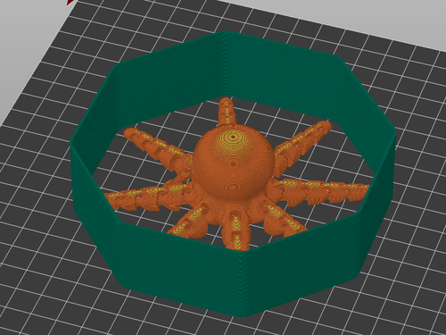

FAZer Опубликовано 5 апреля, 2021 Автор Поделиться Опубликовано 5 апреля, 2021 (изменено) 35 минут назад, Alexander A. сказал: нейлон на открытом столе? большинство пишут что этот пластик в термокамере надо, на открытом все печально....в чем секрет? и да,он на какие поверхности липнет? и вроде надо снимать пока не остыл, а то не снимется? у меня хайтекпласт нейлон липнет на пвп (энтеродез, 3д клей, итд) причем липнет отлично, не хуже петг. Но я печатал на рафте, т.к усадка есть. отлипает тоже нормально. ну и я делал Draft Shield, стеночку вокруг модели и не печатал ничего больше 5см размером. Но как он спекается и какой он вязкий - просто офигеть. У них есть мелкие пробнички, я 200г и брал собственно Изменено 5 апреля, 2021 пользователем FAZer Цитата Ссылка на комментарий Поделиться на другие сайты Поделиться

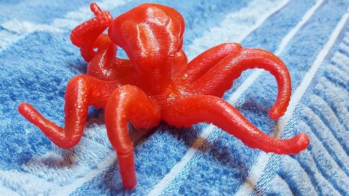

meaoow Опубликовано 27 апреля, 2021 Поделиться Опубликовано 27 апреля, 2021 Из Ватсона (который тот же сбс) получаются шикарные цветочки и подобные игрушки (осьминог, например, симпатишный у меня есть, и улитка). Но по практичности он никакой, это да. PS Фото осьминога, которое нифига не передаёт. Цитата Ссылка на комментарий Поделиться на другие сайты Поделиться
