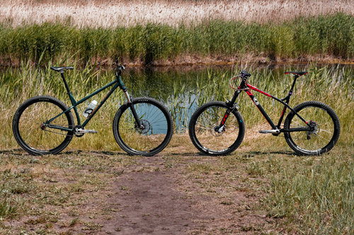

DeCru Опубликовано 12 июня, 2021 Поделиться Опубликовано 12 июня, 2021 (изменено) Дамы и господа! Вы ждали этого (на самом деле нет, но мне насрать) Ежегодное многосерийное шоу под названием "У меня длиннее" возвращается ? 475 рича, 35мм вынос руль 800 Перья сейчас стоят в 427 Текущая база 1193мм Покры 29x2.35 kenda small block 2, оно же K-1153, на тяжелых камерах Колеса как на мондракере, 427 мавики и какие-то там модные дт спицы, только втулки уже бусты а не классика. Втулки - передняя свежий XT, задняя XT прошлого поколения Можно делать сингл, можно мультик, поскольку я нищеброд то выбрал сингл. Звезды сейчас 34/16 (как оказалось 34/13 тоже можно ездить, но лучше я пока поберегу колени) ? Итого 13кг ровно. Чтобы поставиться в 415 перо надо скинуть пару зубьев с передней либо один зуб с задней звезды. Но задние звезды с широкими шлицами нашлись только на 13,14 и 16 зубов, т.к. 13 и 14 пока некомфортно я раздумываю насчет новой передней звезды на 30 зубов, но впринципе буй бы с ним и так отлично. Рулевая 68, терпимо, но планирую уронить морду еще на два градуса, вел будет 1200+, рулиться будет шикарнее, но мне больше интересно как это повлияет на боковой зацеп, ибо сейчас мне ненравится то что я не могу добраться пару миллиметров до самого края шипов на передней и задней покрышках, хотя ни на комменсе ни на мондракере таких проблем не было. Едет, рулится, летает. Спрыгивать с бордюра в дуге в наклоне комфортнее чем на короткобазных, из за длинной базы меньше дисбаланса. Если опустить седло то можно в баннихоп, с поднятым седлом анрил, так что для финалочки ищется дроппер на 200-210мм хода под 31.6мм На бмх треке и высокоскоростных амплитудных штуках просто пушка, пока это единственный вел на котором я действительно кайфанул и не ссал ехать быстро на последней секции бмх трека на дмитриева ? Но ввиду своих wagon wheels и длиннющей базы, байк адово сосает на низкоскоростных (10-15кмч) высоких кочках, отчасти поэтому и приехала 16 звезда, ибо на 13 резко толкнуться до комфортных 25-30 анрил. Так что если есть скорость то эта штука сожрет все, к тому же выдергивать с хода в разы легче. Если любите гвоноковырялово на 10кмч, покупайте олдскульное короткобазное говно с шоссейной гео, на новые байки не смотрите даже. Из интересного. Рич ощутимо больше перьев, количество веса на заднем просто безумное. Если вам нравится катать примерно одинаковое давление в покрышках, то все велы с разницей больше 4 см между ричем и перьями сразу мимо. Заднее надо качать просто до одури, но его все равно будет плющить. Еще мне нужен человек с олимпийскими квадрицепсами и трансмиссия со сковородой чтобы понять окончательный апхил потенциал этой машины. В плоских поворотах приходится догружать перед, так же как и на слаломном формате, хотя на длиннющем мондракере и комменсе это не требуется. На спуске проблем с загрузкой переднего пока не было. Чистый вес рамы 3.2 кг На покрах и камерах можно отыграть 1кг, будет 12 кг итоговое. В Омске синглспид - хорошо. Если бы у меня не было комменса и мондракера я бы не знал как на этом ездить. Весной я сел на формат, вкатился через полчаса и примерно 10 км, сел на мондракер вкатился после формата уже через 15 минут, а дальше кайфовал и ощущал насколько это пушка и как он хорош. Но потом мне понадобилось 2 дня и 130 км чтобы приблизительно вкатиться в ЭТО, и понять что это не говно. Сейчас около 500 км наката и впринципе я считаю что вот это вот то время за которое реально вообще хоть приблизительно понять что это такое и как его ехать. Всякие взял на 1-2 часа прокатиться это не про радикальное гео. Но байк пушка :3 Поскольку топикстартеру было лень отмывать велосипед (ровно так же как и ставить низкие iso на фотоаппарате), то пока фоточки только такие. Изменено 21 августа, 2022 пользователем DeCru 8 1 Цитата Ссылка на комментарий Поделиться на другие сайты Поделиться

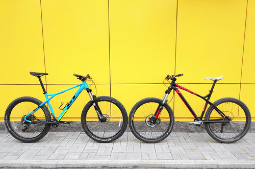

DeCru Опубликовано 15 июня, 2021 Автор Поделиться Опубликовано 15 июня, 2021 (изменено) Фоточка для оценки масштабов катастрофы И пантерка с метой Спойлер Изменено 15 июня, 2021 пользователем DeCru 1 Цитата Ссылка на комментарий Поделиться на другие сайты Поделиться
mardos Опубликовано 15 июня, 2021 Поделиться Опубликовано 15 июня, 2021 57 минут назад, DeCru сказал: прошла в том году под парнишей горы и не рассыпалась. Даже вилка у Декрю катается больше больше Декрю. 2 Цитата Ссылка на комментарий Поделиться на другие сайты Поделиться
DeCru Опубликовано 15 июня, 2021 Автор Поделиться Опубликовано 15 июня, 2021 (изменено) 3 минуты назад, mardos сказал: Даже вилка у Декрю катается больше больше Декрю. ну это же прекрасно, железо должно работать а не лежать :) З.Ы. А я дед, мне можно и полежать ? Изменено 15 июня, 2021 пользователем DeCru Цитата Ссылка на комментарий Поделиться на другие сайты Поделиться
Mask Опубликовано 15 июня, 2021 Поделиться Опубликовано 15 июня, 2021 Как то зрительно Пантера самой длинной воспринимается. Цитата Ссылка на комментарий Поделиться на другие сайты Поделиться
DeCru Опубликовано 15 июня, 2021 Автор Поделиться Опубликовано 15 июня, 2021 19 минут назад, Mask сказал: Как то зрительно Пантера самой длинной воспринимается. Чисто из за горизонтального силуэта. Пантера ниже сантима на три по рулю и короче по базе на сантим чем кона. Цитата Ссылка на комментарий Поделиться на другие сайты Поделиться
Bepx Опубликовано 16 июня, 2021 Поделиться Опубликовано 16 июня, 2021 (изменено) визуально конь смахивает на стритца/триальный байк по сравнению с остальными ^^ уж очень верхняя труба занижена Изменено 16 июня, 2021 пользователем Bepx 1 Цитата Ссылка на комментарий Поделиться на другие сайты Поделиться
