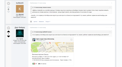

пост тот появился после моего вопроса. Комментарии сортируются у Вас, так понимаю, по оценкам
Изменено пользователем ky3bka55
добавил скрин
