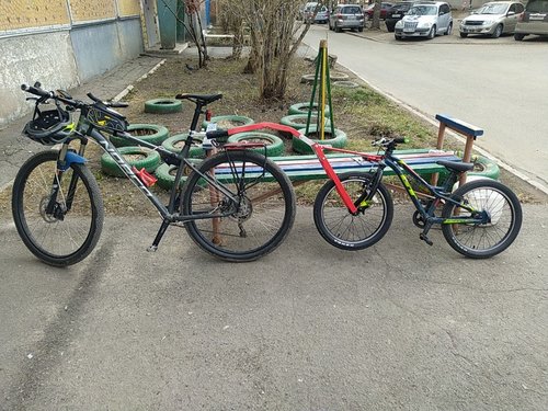

U-man Опубликовано 16 апреля, 2022 Поделиться Опубликовано 16 апреля, 2022 (изменено) Поведаю о нашем ништяке, который попал к нам далеко не сегодня, но стал пригоден к употреблению только-только. Началось всё с того, что мы ездим в походы с дочкой. Время, когда её можно было возить в кресле 30-40-50км, прошло, а на своём веле она способна проехать не более 20-30км в день и занимает это нифига не полтора-два часа. В интернетах узнал про ранбауты тандемные сцепки. Первое уж слишком специфичное, а идея второго мне прям понравилась. Начал изучать вопрос. Фолоу-ме штука конечно клёвая вся такая, но запредельно дорогая, оставались трейл гатор и трейл эйнджел. Гатор совсем не впечатлил конструкцией, а вот эйнджел показался более удачным изделием. После поиски продавца, покупка, пересыл и... некомплект( Недоставало части пластиковых деталей поворотного шарнира, без которых это чудо не собрать. Далее извинения продавца, предложения возврата, но решили оставить как есть и изобретать новый шарнирный узел. Была масса примерок, рассчётов, прототипов и на фото то, каким оно стало сегодня. Испытания без ребенка прошли отлично, осталось испытать боем(точнее герлой). Изменено 18 апреля, 2022 пользователем U-man 7 2 Цитата Ссылка на комментарий Поделиться на другие сайты Поделиться

U-man Опубликовано 16 апреля, 2022 Автор Поделиться Опубликовано 16 апреля, 2022 (изменено) Обязательно, если предполагается езда по поверхностям, отличным от зеркальной глади. стокерский вел же относительно штанги неподвижен, ибо жёстко закреплен на ней и если стоя 4мя колесами на земле, попытаться переехать кочку или ямку - по моим расчётам случится беда. ну и любой поворот выйдет боком. Изменено 16 апреля, 2022 пользователем U-man Цитата Ссылка на комментарий Поделиться на другие сайты Поделиться
krazymouse Опубликовано 16 апреля, 2022 Поделиться Опубликовано 16 апреля, 2022 2 минуты назад, U-man сказал: Обязательно, если предполагается езда по поверхностям, отличным от зеркальной глади. стокерский вел же относительно штанги неподвижен, ибо жёстко закреплен на ней и если стоя 4мя колесами на земле, попытаться переехать кочку или ямку - по моим расчётам случится беда. ну и любой поворот выйдет боком. то есть в вертикальной плоскости свободы нет? Цитата Ссылка на комментарий Поделиться на другие сайты Поделиться
U-man Опубликовано 16 апреля, 2022 Автор Поделиться Опубликовано 16 апреля, 2022 нет, все шевеления происходят на стыке капитанского байка и красной палки Цитата Ссылка на комментарий Поделиться на другие сайты Поделиться
krazymouse Опубликовано 16 апреля, 2022 Поделиться Опубликовано 16 апреля, 2022 Только что, U-man сказал: нет, все шевеления происходят на стыке капитанского байка и красной палки я имею в виду ведомый относительно ведущего вертикальной свободы не имеет? просто если она есть, то 4 колеса на земле - не проблема, есть куча автоприцепов с управляемой сцепкой передней осью Цитата Ссылка на комментарий Поделиться на другие сайты Поделиться
krazymouse Опубликовано 16 апреля, 2022 Поделиться Опубликовано 16 апреля, 2022 хотя да, на кочке не спасет, на ямке- просто вывесится колесо. Цитата Ссылка на комментарий Поделиться на другие сайты Поделиться
U-man Опубликовано 16 апреля, 2022 Автор Поделиться Опубликовано 16 апреля, 2022 6 минут назад, krazymouse сказал: я имею в виду ведомый относительно ведущего вертикальной свободы не имеет? просто если она есть, то 4 колеса на земле - не проблема, есть куча автоприцепов с управляемой сцепкой передней осью есть то есть, но они на бок не упадут при любом раскладе, да и каждая ось независимо подвешена. тут же все как с Юриным одноколесным прицепом, только велосипед) Цитата Ссылка на комментарий Поделиться на другие сайты Поделиться

U-man Опубликовано 18 апреля, 2022 Автор Поделиться Опубликовано 18 апреля, 2022 это trail angel. фолоу ми конечно круто, но неприлично дорого, даже до крайнего обвала рубля. гатор по мне хрень малонадежная и всюдулюфтящая, не впечатлил в общем. к трейл эйнжелу конечно есть пара вопросов, но утешаю себя мыслями о том, что не самые тупые итальянцы его проектировали) Цитата Ссылка на комментарий Поделиться на другие сайты Поделиться

U-man Опубликовано 18 апреля, 2022 Автор Поделиться Опубликовано 18 апреля, 2022 4 часа назад, sss сказал: геометрия задрана!!!11 ? как, кстати, с этим "боритесь"? да никак не боремся. если опустить детское колесо, то оно начнет цеплять неровности дорог. Цитата Ссылка на комментарий Поделиться на другие сайты Поделиться
U-man Опубликовано 2 мая, 2022 Автор Поделиться Опубликовано 2 мая, 2022 наконец-то звезды сошлись и удалось провести разведку боем! катанули в режиме тандема 16км, уложив их в 1 час чистого времени: из дома до парка, где дочка была отпущена в свободное плавание и обратно по 8км. ну лично мне капец как понравилось: главное это полный контроль ситуации и езды ребенка. все как с креслом: никаких непридвиденных ситуаций) ну а бонусом то, что когда она входила в раж, то перла наш тандем со скоростью 15км/ч, пока я просто катился))) из 6рустного то, что на части пантузов мое заднее колесо встречалось с ее передним, но с этим в принципе можно жить, просто местами быть чуть аккуратнее. по поводу прочности и устойчивости конструкции могу сказать следующее: если ехать ровно и оба спокойно педалируют, то ничего никуда не качает, вел ощещается как будто с креслом сзади. раскачка же ощущалась тогда, когда дочка вставала на педали и очень амплитудно виляла еятой точкой(дразнила маму), но даже это особого дискомфорта не доставляло. в общем штука клевая, я доволен, дочка довольна. 4 1 Цитата Ссылка на комментарий Поделиться на другие сайты Поделиться
