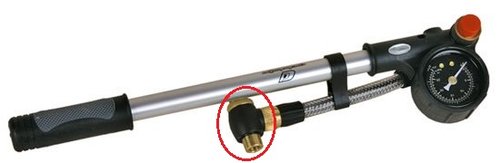

Nordwind Опубликовано 2 мая, 2016 Поделиться Опубликовано 2 мая, 2016 Требуется шланг или вот такая штука для насоса Cycledesign. Или совет чем его можно заменить, что там за резьба и совместима ли она с аксессуарами от других производителей хз( Цитата Ссылка на комментарий Поделиться на другие сайты Поделиться
NF Опубликовано 2 мая, 2016 Поделиться Опубликовано 2 мая, 2016 Требуется шланг или вот такая штука для насоса Cycledesign. Или совет чем его можно заменить, что там за резьба и совместима ли она с аксессуарами от других производителей хз( Все дело в том что там РВД(рукав высокого давления) и как любой другой он заводской опрессовки. Я хочу сказать, что процедура замены наконечника встанет в денежку, причем найти наконечник еще нужно или выточить и т.д. Предположу, что суммарно, это выйдет равной стоимости насосоа или даже больше. Из текста не совсем понял, в каком месте поломка? Если шланг порвался, то на обжимку в контору занимающуюся гидравлическими системами. Если резьба в концевике, то постараться её "поднять". Цитата Ссылка на комментарий Поделиться на другие сайты Поделиться
Nordwind Опубликовано 2 мая, 2016 Поделиться Опубликовано 2 мая, 2016 Нет там всё и проще и сложнее Вот в этом месте я повредил уплотнительную резинку и теперь там выходит воздух. Цитата Ссылка на комментарий Поделиться на другие сайты Поделиться
NF Опубликовано 2 мая, 2016 Поделиться Опубликовано 2 мая, 2016 Вот в этом месте я повредил уплотнительную резинку и теперь там выходит воздух. Извлекаем остатки, подбираем в любом магазине РТИ подходящее колечко, хоть в хозяйственном и вставляем обратно. Без детальных фото решать сложно, но думаю у вас все получится. В любом случае решения два, чинить самому или покупать новый насос. 1 Цитата Ссылка на комментарий Поделиться на другие сайты Поделиться
