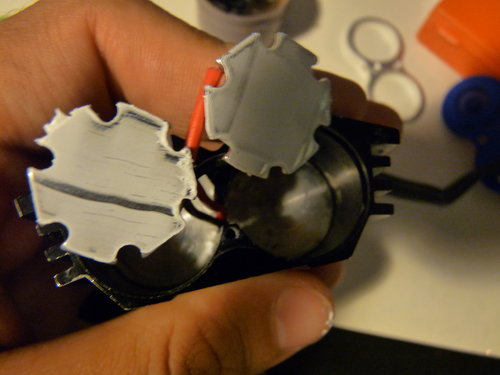

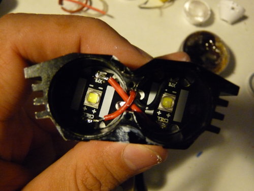

собственно, вивисекция.

Зафигачил в соларшторм тир, светит шикарно. Только вот тир-оптика значительно короче, чем рассеиватели. Пришлось гильзовать. Зато теперь теплоотвод гораздо лучше - не по этим стрёмным ободкам. На радостях XML2 воткнул, тестдрайв пока не проводил.
