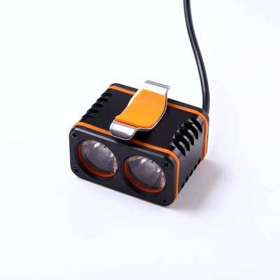

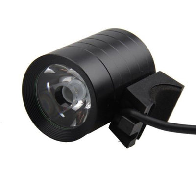

krazymouse Опубликовано 28 ноября, 2017 Поделиться Опубликовано 28 ноября, 2017 чот пятно очень жесткое. мне очень понравилась вот эта именно хорошей формы и яркости пятном. и эта. пятно немного уже, но выше дальнобойность. свет теплый. попробую сфоткать вечером. Цитата Ссылка на комментарий Поделиться на другие сайты Поделиться
