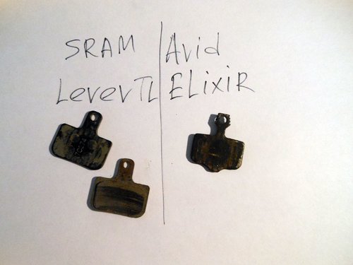

krazymouse Опубликовано 4 июня, 2018 Поделиться Опубликовано 4 июня, 2018 (изменено) внезапно завизжал задний Level. колодкам там от силы месяца два, но не пережили они говнолиновой весны. в общем, до металла. не менее внезапным было то, что я нигде не нашёл их. короч, для тех, кто окажется в той же ситуации: 100% подходят колодки от эликсиров. хотя визуально они вообще другие, расположение колодки относительноотверстия верное, ширина и высота совпадают. Изменено 4 июня, 2018 пользователем krazymouse 3 Цитата Ссылка на комментарий Поделиться на другие сайты Поделиться
