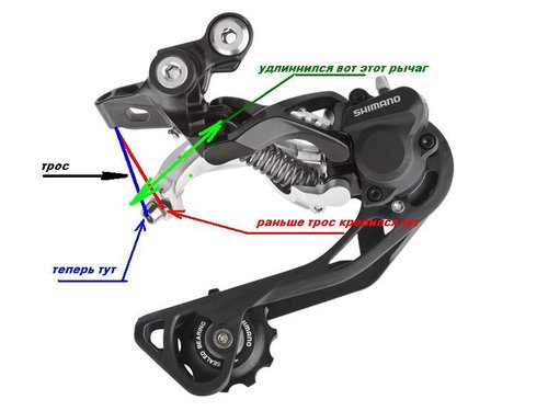

FAZer Опубликовано 20 января, 2017 Поделиться Опубликовано 20 января, 2017 (изменено) изменил "pull ratio" соотношение хода троса к ходу цепи, таким образом скомпенсировал иной ход троса на щелчок. Изменено 20 января, 2017 пользователем FAZer 1 Цитата Ссылка на комментарий Поделиться на другие сайты Поделиться
sss Опубликовано 20 января, 2017 Поделиться Опубликовано 20 января, 2017 Сижу, думаю.... что я сделал? почти тоже самое что и я http://omskvelo.ru/index.php?/topic/14050-%d1%82%d1%80%d0%b0%d0%bd%d1%81%d0%bc%d0%b8%d1%81%d1%81%d0%b8%d1%8f-%d0%b2%d0%be%d0%bf%d1%80%d0%be%d1%81%d1%8b/page__view__findpost__p__387945 Цитата Ссылка на комментарий Поделиться на другие сайты Поделиться
Тимофей Опубликовано 20 января, 2017 Поделиться Опубликовано 20 января, 2017 удлинился рычаг, лапка переключателя должна на тот же самый щелчок манетки передвигать цепь меньше. самое интересное! Ход лапки остался тот же. Я думал не хватит но перекл от 1 до 9 звезды так же перекидывает 1 Цитата Ссылка на комментарий Поделиться на другие сайты Поделиться
Тимофей Опубликовано 20 января, 2017 Поделиться Опубликовано 20 января, 2017 Сижу, думаю.... что я сделал? почти тоже самое что и я http://omskvelo.ru/i...post__p__387945 ты и подсказал идею но тогда я не поверил в успех Цитата Ссылка на комментарий Поделиться на другие сайты Поделиться
U-man Опубликовано 20 января, 2017 Поделиться Опубликовано 20 января, 2017 Третий год мечтаю о шедов плюс, но уходить с 9ск не собираюсь. Наверно, когда решусь распрощаться со стареньким слх, буду пытаться повторить подобное) Цитата Ссылка на комментарий Поделиться на другие сайты Поделиться
sss Опубликовано 20 января, 2017 Поделиться Опубликовано 20 января, 2017 Сижу, думаю.... что я сделал? почти тоже самое что и я http://omskvelo.ru/i...post__p__387945 ты и подсказал идею но тогда я не поверил в успех зря не поверил. полтора года откатал, всё работает Цитата Ссылка на комментарий Поделиться на другие сайты Поделиться
