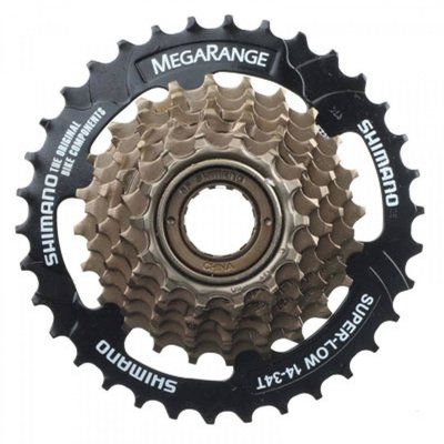

konstantin-33 Опубликовано 27 апреля, 2017 Поделиться Опубликовано 27 апреля, 2017 Растянулась цепь - купил новую. Оказалось поздно, с 1-3 из 7 звёзд цепь проскакивает при нагрузке. Пока вернул старую цепь. Думаю что взять? Либо такую же трещотку 14-28 либо попробовать shimano megarange 14-34t. Кто-нибудь ставил такую? Что о ней можно сказать? Меня остро интересует, не тесно ли будет переклу со звездой 34? Цитата Ссылка на комментарий Поделиться на другие сайты Поделиться
U-man Опубликовано 27 апреля, 2017 Поделиться Опубликовано 27 апреля, 2017 А что за перекл? Если мтб, то вполне себе нормально ему будет. Сора вон шоссейная, поговаривают, до 32 работать может. Цитата Ссылка на комментарий Поделиться на другие сайты Поделиться

konstantin-33 Опубликовано 27 апреля, 2017 Поделиться Опубликовано 27 апреля, 2017 А что за перекл? Если мтб, то вполне себе нормально ему будет. Сора вон шоссейная, поговаривают, до 32 работать может. Shimano Tourney TX c самодельным петухом konstantin-33, а зачем в омске 34??? :blink: :huh: Может у него 44 впереди) одна? да, одна единственная Цитата Ссылка на комментарий Поделиться на другие сайты Поделиться

konstantin-33 Опубликовано 27 апреля, 2017 Поделиться Опубликовано 27 апреля, 2017 да, одна единственная Я угадал что ли? О_о почти. Одна на 48 у меня спереди. Сзади сейчас 28-14 стоит. При таком раскладе я звездой 14 пользовался раз в год на велоОмске. 6-ой звездой 16 изредка пользовался. В основном гонял на 1-5 звёздах. Иногда не хватало более низкой передачи Цитата Ссылка на комментарий Поделиться на другие сайты Поделиться
U-man Опубликовано 27 апреля, 2017 Поделиться Опубликовано 27 апреля, 2017 48 это сильно) Между прочим когда цепь работает на крупных звёздах, то изнашивается медленнее, т.к. больше точек зацепа и меньшие углы изгиба цепи. Т.е. при одинаковом отношении на 40/20 цепь проживёт дольше, чем на 20/10 при прочих равных условиях. 3 Цитата Ссылка на комментарий Поделиться на другие сайты Поделиться

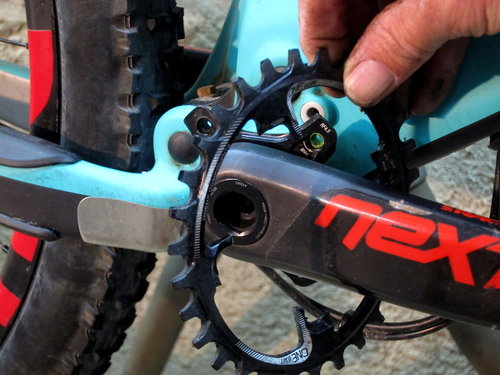

Nicord Опубликовано 1 мая, 2017 Поделиться Опубликовано 1 мая, 2017 Поставил китайскую звезду-овал. Честно говоря ничего особого не почувствовал. Едет, приятно, но никаких особых эффектов при езде. Может на апхиле стоя и помогает, но я не чувствую. А в целом звезда мне нравится. Теперь переднюю манетку хочу переделать под управление дроппером. Цитата Ссылка на комментарий Поделиться на другие сайты Поделиться
Sugar_ser Опубликовано 1 мая, 2017 Поделиться Опубликовано 1 мая, 2017 Может на апхиле стоя и помогает, но я не чувствую. Вроде как раз овал для тех, кто стоя не ездит. 3 Цитата Ссылка на комментарий Поделиться на другие сайты Поделиться
Nicord Опубликовано 1 мая, 2017 Поделиться Опубликовано 1 мая, 2017 ???? Не вижу ни единой причины, почему это могло бы быть правдой! При езде стоя овал - наше всё! Ровно также как и шатуны на 180! Цитата Ссылка на комментарий Поделиться на другие сайты Поделиться
FAZer Опубликовано 1 мая, 2017 Поделиться Опубликовано 1 мая, 2017 Крочи из моего опыта - овал субъективно приятнее на ковырялове, но вроде как прироста мощности при этом нет. А прирост есть на высоком каденсе. А на высоком каденсе, в свою очередь, нет субъективной приятности ) Цитата Ссылка на комментарий Поделиться на другие сайты Поделиться
