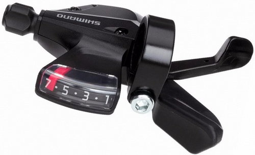

konstantin-33 Опубликовано 15 сентября, 2017 Поделиться Опубликовано 15 сентября, 2017 Случилось у меня недавно проблема. На ходу перестал работать шифтер SHIMANO ALTUS SL-M310 7-ск. Стал позволять переключать только с 1 по 3 скорости и то с трудом. Дома выяснилось, что разлохматилась та часть тросика, которая находится как раз в начале тросика, внутри шифтера. Повезло, что от старого остался целый тросик. Поменял - всё стало снова работать нормально. Кто-нибудь сталкивался с такой проблемой этого шифтера? Он проходил около 2-х лет (круглогодично). Цитата Ссылка на комментарий Поделиться на другие сайты Поделиться
Дарт Вейдер Опубликовано 15 сентября, 2017 Поделиться Опубликовано 15 сентября, 2017 всяко бывает. поменять тросик, самому или в мастерской. Цитата Ссылка на комментарий Поделиться на другие сайты Поделиться
Тимофей Опубликовано 15 сентября, 2017 Поделиться Опубликовано 15 сентября, 2017 Кто-нибудь сталкивался с такой проблемой этого шифтера? Это проблема не шифтера а тросика дешёвые или вовремя не замененные тросики принесут проблемы в разных местах Цитата Ссылка на комментарий Поделиться на другие сайты Поделиться
konstantin-33 Опубликовано 15 сентября, 2017 Поделиться Опубликовано 15 сентября, 2017 тросик был родной с шифтером. Цитата Ссылка на комментарий Поделиться на другие сайты Поделиться
Тимофей Опубликовано 15 сентября, 2017 Поделиться Опубликовано 15 сентября, 2017 тросик был родной с шифтером. ну пришло его время... что ты хочешь узнать? у кого именно были ли подобные неприятности? Ну у меня были. И что? всё правильно сделал, поменял лохматый тросик, поехал дальше. 1 Цитата Ссылка на комментарий Поделиться на другие сайты Поделиться
