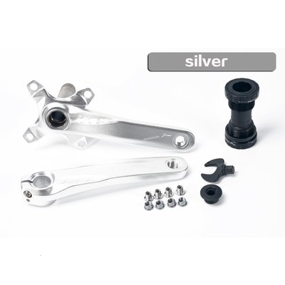

krazymouse Опубликовано 24 октября, 2019 Поделиться Опубликовано 24 октября, 2019 думаю, пришло время озвучить выводы, сделанные на базе годичной эксплуатации крайне бюджетной, но весьма симпатишной системы ссылка не именно на мою покупку(там пруф прокис), но на полный ее аналог. по весу и прочему - паритет. точных цифр не помню, но на фоне моего деора лохматого года как хвастаться, так и стесняться китаянке было нечего. сделано аккуратно, разве что на внутренней поверхности, где ставится мелкая звезда, можно найти к чему придраться. но это если есть цель придраться. я за эти деньги придираться не стал. Итаг, каталась эта система в Омске, Турции и Черногории, много разного видела и вот(чего я собсно взялся за клавиатуру) заклинило подшипник. После райда из Колашина в Подгорицу это неудивительно. Весь путь пролегал по старой дороге, в непрекращающийся ливень и местами по обода в строительной жиже(песочек оттуда до сих пор обнаруживается в самых неожиданных местах). в общем, по результатам. "система под девочкой живет прекрасно, люфтов и прочего не наблюдается. "хорошая грязезащита-полностью закрытый пром, прикрытый резинометаллическим пыльником плюс пластиковая вставка под ось. "ремонтопригодность каретки реально на высоте: пром стандартных размеров, цена замены 76 рублей в ближайшем магазине. "длинная резьба у чашек, длиннее, чем на деоровской родной каретке. из минусов: выбивать старый пром неудобно-внутренняя часть чашки имеет "воротник" за промом, практически в размер оси. я догадываюсь, что это страховка-даже без подшипника можно будет дохромать с десяток км. в общем, я не знаю, как такая система будет жить под здоровым кабаном, но легким парням и девчонкам подойдет прекрасно. 1 1 1 Цитата Ссылка на комментарий Поделиться на другие сайты Поделиться
zloyboo Опубликовано 24 октября, 2019 Поделиться Опубликовано 24 октября, 2019 У жены та же система. НО. Мне показалось , что каретка в комплекте не особо устойчива к грязезащите. Я за то, чтобы брать отдельно китайшатуны и отдельно к ним каретку шимано. Вес любимой не больше 50кг, в год проезжаеть около 1к. Думаю эта система под ней проживет овер дофига лет, пока не куплю ей мотак ))) Цитата Ссылка на комментарий Поделиться на другие сайты Поделиться

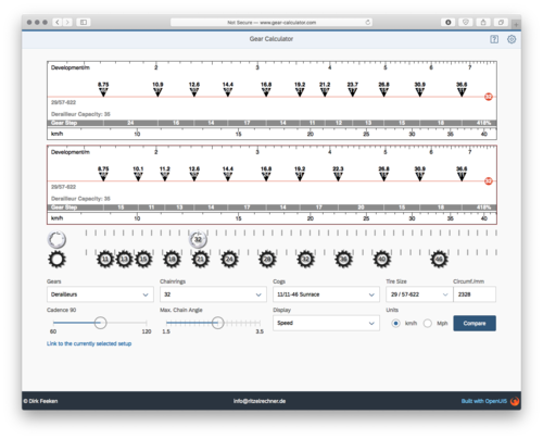

Mask Опубликовано 4 февраля, 2020 Поделиться Опубликовано 4 февраля, 2020 Вопрос владельцам плюсовых колес. Что посоветуете? Стою перед выбором кассеты. Два варианта 1. 11-13-15-18-21-24-28-32-36-40-46, 2. 11-13-15-17-19-21-24-28-32-37-46 Уровень кассет одинаков (разный производитель). В первом случае более плавный диапазон, но потеря одного передаточного отношения в эффективном для меня диапазоне. Но это мои рассуждения как человека который до этого ездил исключительно на двойных системах (36/26, 38/24, 42/30). В данный момент покрышки куплены 2.8, передняя звезда 32 (в наличии уже). Цитата Ссылка на комментарий Поделиться на другие сайты Поделиться
FAZer Опубликовано 4 февраля, 2020 Поделиться Опубликовано 4 февраля, 2020 У меня в этом сезоне была 11-36 и поэтому шимановская кассета (которая с 37-46) мне нравится больше ) 1 Цитата Ссылка на комментарий Поделиться на другие сайты Поделиться
ivanzoid Опубликовано 4 февраля, 2020 Поделиться Опубликовано 4 февраля, 2020 1 час назад, Mask сказал: Вопрос владельцам плюсовых колес. А как связаны размер колес и кассета?) Плюсовые колеса кстати по диаметру примерно как обычные 29". Я за более плавный диапазон. Есть как раз такая санрейсовская кассета 11-46 11ск., шаг между передачами вполне меня устраивает (не слишком большой). В целом по Омску думаю будет без разницы, т.к. крутых горок мало. Но если поехать куда-нибудь кататься по горам, в Алтай тот же, то думаю в горку с постоянно меняющимся градиентом «дырка» в передачах будет неприятно ощущаться. http://www.gear-calculator.com/?GR=DERS&KB=32&RZ=11,13,15,17,19,21,24,28,32,37,46&UF=2328&TF=90&SL=2.6&UN=KMH&DV=speed&GR2=DERS&KB2=32&RZ2=11,13,15,18,21,24,28,32,36,40,46&UF2=2328 Цитата Ссылка на комментарий Поделиться на другие сайты Поделиться
