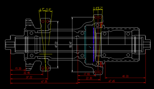

krazymouse Опубликовано 7 сентября, 2016 Поделиться Опубликовано 7 сентября, 2016 (изменено) по ссылке Федора снизу есть чертежи. и вот чота я вижу на нем 5 (!) подшипников. Изменено 7 сентября, 2016 пользователем krazymouse Цитата Ссылка на комментарий Поделиться на другие сайты Поделиться
S@ruman Опубликовано 7 сентября, 2016 Поделиться Опубликовано 7 сентября, 2016 krazymouse, и что в этом такого? У меня тоже 5 (!) подшипников в задней втулке, два больших на оси и три в барабане Цитата Ссылка на комментарий Поделиться на другие сайты Поделиться
sss Опубликовано 7 сентября, 2016 Поделиться Опубликовано 7 сентября, 2016 да, там пять подшипников Цитата Ссылка на комментарий Поделиться на другие сайты Поделиться
krazymouse Опубликовано 7 сентября, 2016 Поделиться Опубликовано 7 сентября, 2016 (изменено) В 07.09.2016 в 08:32, S@ruman сказал: krazymouse, и что в этом такого? У меня тоже 5 (!) подшипников в задней втулке, два больших на оси и три в барабане в основном то, что один из них в старретчете. и да, 5 подшипников для меня новость. Изменено 7 сентября, 2016 пользователем krazymouse Цитата Ссылка на комментарий Поделиться на другие сайты Поделиться
sss Опубликовано 7 сентября, 2016 Поделиться Опубликовано 7 сентября, 2016 (изменено) В 07.09.2016 в 08:52, krazymouse сказал: В 07.09.2016 в 08:32, S@ruman сказал: krazymouse, и что в этом такого? У меня тоже 5 (!) подшипников в задней втулке, два больших на оси и три в барабане в основном то, что один из них в старретчете. и да, 5 подшипников для меня новость. Изменено 7 сентября, 2016 пользователем sss 1 Цитата Ссылка на комментарий Поделиться на другие сайты Поделиться
krazymouse Опубликовано 7 сентября, 2016 Поделиться Опубликовано 7 сентября, 2016 вошпем мне нравитцо. однако вот этот пятый подшипник... Цитата Ссылка на комментарий Поделиться на другие сайты Поделиться
sss Опубликовано 7 сентября, 2016 Поделиться Опубликовано 7 сентября, 2016 krazymouse сказал: однако вот этот пятый подшипник.. он находится между барабаном и втулкой. по мне, так нормальное решение Цитата Ссылка на комментарий Поделиться на другие сайты Поделиться
