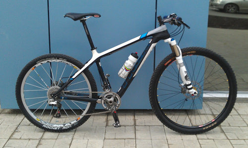

Новичок14 Опубликовано 31 марта, 2017 Поделиться Опубликовано 31 марта, 2017 здрасте, подскажите что делать, заказывал обода на чейне диаметром 26 инферно 25- в итоге пришел один 25 второй инферно 27 прчем диаметром 27,5. Примерил на аваланч 4.0 как заднее колесо на 27,5 вроде влезет.. с возвратом мается не хочется, так норм будет ходить? интересно что хотел по моде 27,5 но думал не влезут и тут на тебе :rolleyes: Цитата Ссылка на комментарий Поделиться на другие сайты Поделиться
U-man Опубликовано 31 марта, 2017 Поделиться Опубликовано 31 марта, 2017 ну вообще, если соляночный размер, то бОльшее вперёд ставить принято 1 Цитата Ссылка на комментарий Поделиться на другие сайты Поделиться
Серьга Опубликовано 31 марта, 2017 Поделиться Опубликовано 31 марта, 2017 (изменено) Не факт, я тут видео БайкФита новосибирцев пересмотрел там о наиборот речь была. Изменено 31 марта, 2017 пользователем Серьга Цитата Ссылка на комментарий Поделиться на другие сайты Поделиться
Новичок14 Опубликовано 31 марта, 2017 Поделиться Опубликовано 31 марта, 2017 в реале разница не велика, на картинке 29 спереди 26 сзади :) Цитата Ссылка на комментарий Поделиться на другие сайты Поделиться
DeCru Опубликовано 31 марта, 2017 Поделиться Опубликовано 31 марта, 2017 (изменено) ну в канаде гравити ребята практиковали большое вперед мелкое назад) но разные колесья это бредятина как по мне, либо возврат либо выменяй у кого нить в омске, либо одно дозакажи а лишнее продай) Изменено 31 марта, 2017 пользователем DeCru 1 Цитата Ссылка на комментарий Поделиться на другие сайты Поделиться
