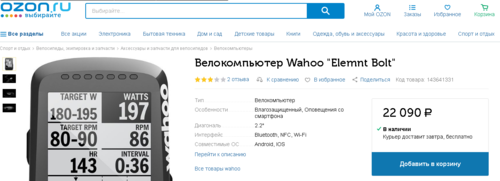

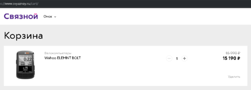

Кстати, лайфхак по покупке в России.
В гугле ищем "ваху болт озонсвязной" и попадаем на сайт связного (на самом сайте этого компа не найти) Цена норм, в наличии есть. Дальше применяем промокод на 3% (гуглим) и еще кэшбэк можно сделать (гуглим). В итого приятная цена на болт.
Изменено пользователем Dan
В 16.10.2018 в 13:24, Dan сказал:
В гугле ищем "ваху болт озон"...
на Озоне вообще невыгодно ?
Вот лайфхак это в Связном. Совсем другое дело! ?
итого 15 190 руб., а ещё кэшбэки всякие?
цена получается даже ниже, чем официальная*бакс ? 249,99*65.5=16 375 руб.
и почти такая же как на bike24.com для РФ (без доставки, которая точно выйдет плюсом) 201,67*75=15 125 руб.+
