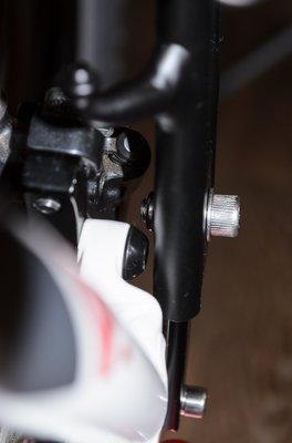

Salat Latyk Опубликовано 26 февраля, 2018 Поделиться Опубликовано 26 февраля, 2018 какой именно? :) Когда калипер мешает закрепить стойку багажника к дропауту. PaVKa, спасибо! Именно эта модель мне больше всех понравилась. А к чему вы прикрутили "усы"? К специальному подседельном у зажиму или к верхним перьям? Цитата Ссылка на комментарий Поделиться на другие сайты Поделиться

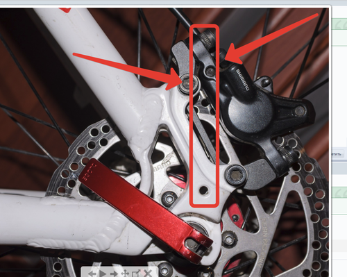

krazymouse Опубликовано 26 февраля, 2018 Поделиться Опубликовано 26 февраля, 2018 будут. В каком месте? Я когда читал про несовместимость, то предполагал что помехой будет калипер, выступающий за плоскость нижнего пера (стойки багажника ведь относительно вертикальные?). стрелками указаны места, где вероятны проблемы. прямоугольник-символизирует ногу багажника 1 Цитата Ссылка на комментарий Поделиться на другие сайты Поделиться
Тимофей Опубликовано 26 февраля, 2018 Поделиться Опубликовано 26 февраля, 2018 максимально большого диаметра толстая шайба поможет ведь отодвинуть ногу багажника от калипера? Другое дело в том насколько плоскость рамы вокруг отверстия плоская и перпендикулярна ли отверстию? Не согнёт ли болт? Погнутый болт долго не вывезет (ну можно один разик, не так уж он и погнётся) а то ещё и при выворачивании резьбу в раме съест, если несколько раз так завернуть - отвернуть. Жалко. Цитата Ссылка на комментарий Поделиться на другие сайты Поделиться
krazymouse Опубликовано 26 февраля, 2018 Поделиться Опубликовано 26 февраля, 2018 Погнутый болт долго не вывезет (ну можно один разик, не так уж он и погнётся) я с шайбой сезон отъездил. не знаю, долго это или нет. Цитата Ссылка на комментарий Поделиться на другие сайты Поделиться
Mister V Опубликовано 26 февраля, 2018 Поделиться Опубликовано 26 февраля, 2018 Погнутый болт долго не вывезет (ну можно один разик, не так уж он и погнётся) Я с шайбой 5-6 мм езжу уже лет 6-7. Включая походы по ебеням Алтая, Красноярского края и Грузии. Имхо главное подобрать качественный болт, желательно под шестигранник. Цитата Ссылка на комментарий Поделиться на другие сайты Поделиться
Alex_C Опубликовано 26 февраля, 2018 Поделиться Опубликовано 26 февраля, 2018 Я на своем гибриде рассверлил все установочные отверстия под крепление ног багажника, убрав резьбу. Креплю их на болты с гайками и шайбами, простыми и гроверными, чтобы не раскручивалось ничего. В случае поломки болта можно вытащить его обломок и поставить новый. А вот если обломится болт в посадочном отверстии с резьбой (под корень, как правило), то вытащить его - муторное дело, особенно вдали от цивилизации. Цитата Ссылка на комментарий Поделиться на другие сайты Поделиться
Тимофей Опубликовано 26 февраля, 2018 Поделиться Опубликовано 26 февраля, 2018 (изменено) рассверлил все установочные отверстия под крепление ног багажника, убрав резьбу. Креплю их на болты с гайками Так то оно да! Но если справа в 3х мм от рамы уже цепь крутится и гайка не влезет, можно сгоряча наделать делов. Поэтому вкручиваю винт изнутри рамы, у него шляпка тонкая и если вдруг сломается то есть за что его вывернуть. Даже если погнёт, то есть шанс начала выпрямить а потом выкрутить. Да и винт уже не 5мм а потолще на 6мм пересверлено и нарезано Изменено 26 февраля, 2018 пользователем Тимофей Цитата Ссылка на комментарий Поделиться на другие сайты Поделиться

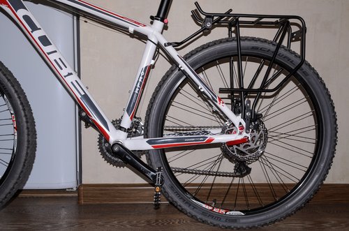

Salat Latyk Опубликовано 9 апреля, 2018 Поделиться Опубликовано 9 апреля, 2018 Заказ доставлен, монтаж багажника прошёл успешно, с небольшими коррекировками. Входящие в комплект перфорированные стойки-пластины и диагональные связи к перьям позволили закрепить без помех со стороны калипера, ниже никак - трубчатая стойка упрётся в дропаут. Диагональные связи, которые прикручиваются к верхним перьям необходимо будет укоротить - слишком длинные, торчат из площадки. Также пришлось заменить болт крепления калипера с шляпкой потоньше, упирался в стойку. Перебрал все вариации установки, но приспособить быстросъёмное заднее крыло Simpla мне не удалось. В целом исполнение и внешний вид багажника очень понравились. Вид сверху>>> Цитата Ссылка на комментарий Поделиться на другие сайты Поделиться

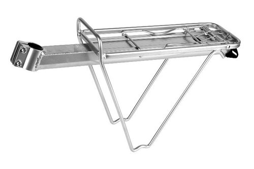

Тон Опубликовано 25 июня, 2018 Поделиться Опубликовано 25 июня, 2018 не осилил 20 страниц, может уже кто то спрашивал. а чем плох багажник который крепится за подседел? 20-30кг потянет ведь? Цитата Ссылка на комментарий Поделиться на другие сайты Поделиться
Тон Опубликовано 25 июня, 2018 Поделиться Опубликовано 25 июня, 2018 (изменено) уже сам нашёл. думал совместить такой багажник с задним крылом и не париться вовсе. ан нет, пишут что подседел ломает) сколько нужно на него разместить, чтобы пошла деформация? были случаи? п.с. вопрос задаю за неимением никаких креплений вовсе Изменено 25 июня, 2018 пользователем Тон Цитата Ссылка на комментарий Поделиться на другие сайты Поделиться
Тимофей Опубликовано 25 июня, 2018 Поделиться Опубликовано 25 июня, 2018 (изменено) были погнул стальной подседел 27,2мм когда сам (80кг) залез на багажник и прыгал на нём Изменено 25 июня, 2018 пользователем Тимофей Цитата Ссылка на комментарий Поделиться на другие сайты Поделиться
Тон Опубликовано 25 июня, 2018 Поделиться Опубликовано 25 июня, 2018 2 минуты назад, Тимофей сказал: были погнул стальной подседел 27,2мм когда сам (80кг) залез на багажник и прыгал на нём люблю сарказм) т.е. 20кг легко выдержит Цитата Ссылка на комментарий Поделиться на другие сайты Поделиться
Тимофей Опубликовано 25 июня, 2018 Поделиться Опубликовано 25 июня, 2018 (изменено) это был не сарказм Я просто рассказал про свой эксперимент. 7 минут назад, Тон сказал: т.е. 20кг легко выдержит если бы ещё знать какого диаметра из какого материала у вас подседел тогда можно о чём то судить. а вот велоштаны на таком багажнике возить не получится, оно всё будет вилять как ему вздумается и попадать в колесо и спицы Изменено 25 июня, 2018 пользователем Тимофей Цитата Ссылка на комментарий Поделиться на другие сайты Поделиться

S@ruman Опубликовано 25 июня, 2018 Поделиться Опубликовано 25 июня, 2018 2 часа назад, Тон сказал: не осилил 20 страниц, может уже кто то спрашивал. а чем плох багажник который крепится за подседел? 20-30кг потянет ведь? с 20кг мне за обычный то "правильный" багажник страшно на расколбасе. Подседельник максимум 5кг думаю, дальше просто длина рычага вместе с весом чего-нибудь выломает 1 Цитата Ссылка на комментарий Поделиться на другие сайты Поделиться
