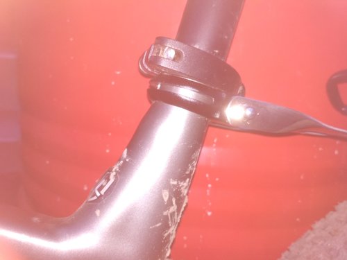

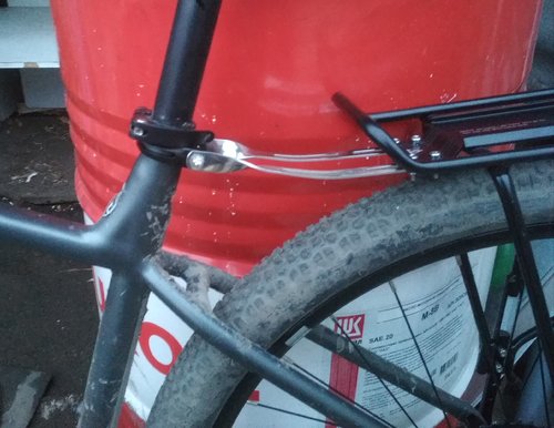

U-man Опубликовано 15 апреля, 2019 Поделиться Опубликовано 15 апреля, 2019 если вдруг чья-то рама обделена верхними бонками или даже дыркой в перемычке на верхних перьях и нормальный багажник не поставить, то можно спасти ситуацию вот таким хомутом за копейки. идеально подходит для крепления к нему верхних распорок багажника. https://trial-sport.ru/goods/51516/1017479.html 1 Цитата Ссылка на комментарий Поделиться на другие сайты Поделиться
U-man Опубликовано 16 апреля, 2019 Поделиться Опубликовано 16 апреля, 2019 у меня с хомутом из предыдущего сообщения, шпилькой и парой гаек-колпачков получилось вот так. вроде отлично вышло :) Цитата Ссылка на комментарий Поделиться на другие сайты Поделиться

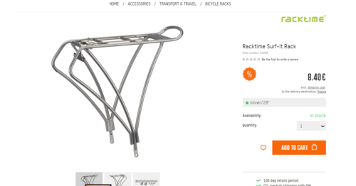

krazymouse Опубликовано 2 августа, 2019 Поделиться Опубликовано 2 августа, 2019 неплохой вариант, учитывая бесплатную (до 4.08) доставку https://www.bike-components.de/en/Racktime/Surf-it-Rack-p61808/ Цитата Ссылка на комментарий Поделиться на другие сайты Поделиться

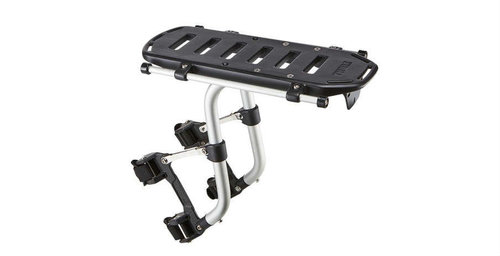

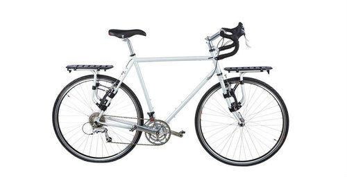

aatdushi Опубликовано 18 сентября, 2019 Поделиться Опубликовано 18 сентября, 2019 Подскажите, кто нибудь передний багажник покупал на 29 колеса? Цитата Ссылка на комментарий Поделиться на другие сайты Поделиться
PegasMiRON Опубликовано 18 сентября, 2019 Поделиться Опубликовано 18 сентября, 2019 (изменено) 46 минут назад, aatdushi сказал: Подскажите, кто нибудь передний багажник покупал на 29 колеса? Вешалки под сумки заказал. С боку колеса. https://www.bike-components.de/de/XLC/Alu-Gepaecktraeger-Lowrider-LR-F02-p60767/schwarz-matt-universal-o433600001/ А с полочкой не знаю, впринципе напильник в руки и перековывай. Складниковый багажник видел как переделали стальной. Изменено 18 сентября, 2019 пользователем PegasMiRON Цитата Ссылка на комментарий Поделиться на другие сайты Поделиться
