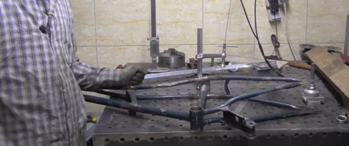

mardos Опубликовано 12 апреля, 2020 Поделиться Опубликовано 12 апреля, 2020 (изменено) ентот, чувак из велолаба, же перепаивает/переваривает совкопеды, которые кривые с завода, и всякое другое в прямое на колхозстапеле и нормас) С нуля так конечно не сварить, но для переваривания наверн хватает. Изменено 12 апреля, 2020 пользователем mardos Цитата Ссылка на комментарий Поделиться на другие сайты Поделиться
