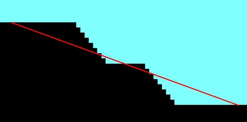

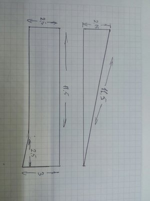

Dyadya Mitya Опубликовано 6 апреля, 2017 Поделиться Опубликовано 6 апреля, 2017 Ребята, вот из этой схемы нужно сделать приемлимый чертёж. Результаты кидайте в кличку. Только пожалуйста не затягивайте, в понедельник планировал передать чертёж в дип. Спорта. Цитата Ссылка на комментарий Поделиться на другие сайты Поделиться
ivanzoid Опубликовано 6 апреля, 2017 Поделиться Опубликовано 6 апреля, 2017 Так. Из рисунка не очень-то понятно. Это то что есть сейчас? В ширину уже включен существующий пандус или это только лестница? Ещё бы хорошо знать угол под которыми идут лестницы, и их длину / либо высоту промежуточно площадки. Это если лестницу предполагается оригинальную оставить. Цитата Ссылка на комментарий Поделиться на другие сайты Поделиться
Енотовод Опубликовано 6 апреля, 2017 Поделиться Опубликовано 6 апреля, 2017 Геометрически гипотенуза не может быть равна катету. Так что один из размеров 11,5 не может быть выполнен. 1 Цитата Ссылка на комментарий Поделиться на другие сайты Поделиться
Dyadya Mitya Опубликовано 6 апреля, 2017 Поделиться Опубликовано 6 апреля, 2017 Это то, что планируется получить в итоге. Пандус будет похож на тот, который с противоположной стороны моста. Размеры представлены примерные. Основные характеристики, это длина и ширина пандуса. Цитата Ссылка на комментарий Поделиться на другие сайты Поделиться

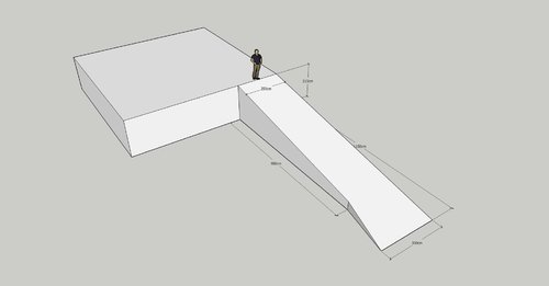

ivanzoid Опубликовано 6 апреля, 2017 Поделиться Опубликовано 6 апреля, 2017 Я могу это сделать в 3D, но тогда нужны и параметры лестницы, чтобы реалистично смотрелось. Т.е. как-то так без лестницы: Up. Добавил человека 175см для масштаба. PS. Может, кто-нибудь, кто там ездит регулярно, может померять в телефонах хотя бы высоту/длину и количество ступенек, ну или хотя бы фотку лестницы сделать? 3 Цитата Ссылка на комментарий Поделиться на другие сайты Поделиться

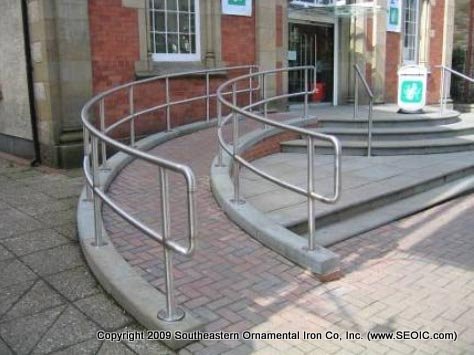

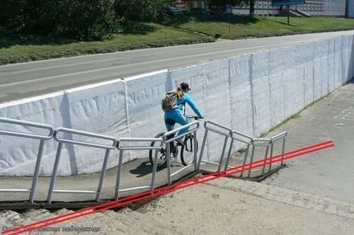

krazymouse Опубликовано 6 апреля, 2017 Поделиться Опубликовано 6 апреля, 2017 Вань, там не войдет такое-подпорная стена не даст. либо заглублять верх пандуса ниже уровня верха лестницы и дальше ее окончания (схематично показал красным) либо выводить пандус в изгибе подпорной стены типа такого Цитата Ссылка на комментарий Поделиться на другие сайты Поделиться
