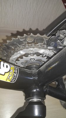

opossum Опубликовано 1 мая, 2016 Поделиться Опубликовано 1 мая, 2016 (изменено) Добрый день! Подскажите как открутить/закрутить бонки на передних звездах? Снаружи понятно, что шестигранник. А вот с обратной стороны, там как? Ключ хитрый видел что существует, но ехать за ним на Конева не вариант. Можно как то подручными средствами обойтись?) Изменено 1 мая, 2016 пользователем opossum Цитата Ссылка на комментарий Поделиться на другие сайты Поделиться
FAZer Опубликовано 1 мая, 2016 Поделиться Опубликовано 1 мая, 2016 Всмысле мелкую звезду? или обратную сторону бонки? Мелкая изнутри откручивается шестигранником, а ответную половинку боночного болта удерживает трение или палец ) Цитата Ссылка на комментарий Поделиться на другие сайты Поделиться
NF Опубликовано 1 мая, 2016 Поделиться Опубликовано 1 мая, 2016 Маленькую зведу открутить просто 6-гранником или звездочкой(скорее всего первое), смотря какие бонки вкручиваются в тело шатуна. Но не извлечь без съема шатуна с вала каретки. Остальные звезды там же гранником или тем же торком(звездочкой). Если система 3х звездочная, вторая и третья звезда удерживаются сквозными бонками. Самый популярный вариант: 6-гранник с внешней, плоский спец ключ(рогаточка) с обратной. Второй вариант: шестигранники с обеих сторон сковзной бонки, разве что разных калибров. Ну третий, то же только со звездочкой. Боночный ключ-рогаточку может заменить плоская ручка вилки или нож. и т.п. Цитата Ссылка на комментарий Поделиться на другие сайты Поделиться
FAZer Опубликовано 1 мая, 2016 Поделиться Опубликовано 1 мая, 2016 Боночный ключ-рогаточку может заменить плоская ручка вилки или нож. и т.п.и часто он тебе пригождается? у меня всегда получалось заменить его пальцем Цитата Ссылка на комментарий Поделиться на другие сайты Поделиться
NF Опубликовано 1 мая, 2016 Поделиться Опубликовано 1 мая, 2016 Боночный ключ-рогаточку может заменить плоская ручка вилки или нож. и т.п.и часто он тебе пригождается? у меня всегда получалось заменить его пальцем Если это конкретно ко мне вопрос, то да. У меня рокринг на системе висит, от ударчиков слабо затянутые бонки откручиваются и бывает теряется хоть одна. На двух велах стоят звезды сингловые, толстые, там бонка почти впотай, подушечкой пальца даже не прикоснуться. А вообще я этот ключ потерял, откручиваю звездочкой(у меня модные бонки B) ) и лезвием открывашки для консервных банок с обртаной стороны :D Цитата Ссылка на комментарий Поделиться на другие сайты Поделиться
Енотовод Опубликовано 2 мая, 2016 Поделиться Опубликовано 2 мая, 2016 Я большущей плоской отверткой придерживал. Удобная в хозяйстве вещь и не надо специнструмента :) Если будут плохо сниматься - надо быть аккуратнее с вдшкой, если залить каретку, ее придется перебирать. 1 Цитата Ссылка на комментарий Поделиться на другие сайты Поделиться
Александр55 Опубликовано 2 мая, 2016 Поделиться Опубликовано 2 мая, 2016 Добрый день! Подскажите как открутить/закрутить бонки на передних звездах? Снаружи понятно, что шестигранник. А вот с обратной стороны, там как? Ключ хитрый видел что существует, но ехать за ним на Конева не вариант. Можно как то подручными средствами обойтись?) Нужен съёмник шатунов,когда снимишь систему в зборе,затем разобрав её.желаю удачи Цитата Ссылка на комментарий Поделиться на другие сайты Поделиться
NF Опубликовано 2 мая, 2016 Поделиться Опубликовано 2 мая, 2016 ... Если будут плохо сниматься - надо быть аккуратнее с вдшкой, если залить каретку, ее придется перебирать. В какой момент используется WD40 при снятии шатунов? Допустим с квадрата. Если каретке становится плохо от попадания брызг от тела шатуна, то её не перебирать нужно, а заменить нафиг :D 1 Цитата Ссылка на комментарий Поделиться на другие сайты Поделиться
Lex Tishler Опубликовано 2 мая, 2016 Поделиться Опубликовано 2 мая, 2016 (изменено) Перебирать картриджную каретку? :blink: Изменено 2 мая, 2016 пользователем Lex Tishler Цитата Ссылка на комментарий Поделиться на другие сайты Поделиться
Енотовод Опубликовано 2 мая, 2016 Поделиться Опубликовано 2 мая, 2016 ... Если будут плохо сниматься - надо быть аккуратнее с вдшкой, если залить каретку, ее придется перебирать. В какой момент используется WD40 при снятии шатунов? Допустим с квадрата. Если каретке становится плохо от попадания брызг от тела шатуна, то её не перебирать нужно, а заменить нафиг :D Эм, а шатуны тут причем? Зимой отмачивал в растворителе звезды, при снятии бонки пришлось завдшить - прикипели. В каретку натекло и смазку подвымыло, пошел хруст при вращении. Никакого криминал не вижу в том, чтобы в таком случае заложить новую пластичную смазку в подшипники, если сами они в норме. Цитата Ссылка на комментарий Поделиться на другие сайты Поделиться
krazymouse Опубликовано 2 мая, 2016 Поделиться Опубликовано 2 мая, 2016 Эм, а шатуны тут причем? Зимой отмачивал в растворителе звезды, при снятии бонки пришлось завдшить - прикипели. В каретку натекло и смазку подвымыло, пошел хруст при вращении. Никакого криминал не вижу в том, чтобы в таком случае заложить новую пластичную смазку в подшипники, если сами они в норме. я бы советовал попробовать сменить прошивку ГМ. потому что вопрос- зачем снимать звезды, не сняв систему, в рамки логики не лезет. Цитата Ссылка на комментарий Поделиться на другие сайты Поделиться
Енотовод Опубликовано 3 мая, 2016 Поделиться Опубликовано 3 мая, 2016 Эм, а шатуны тут причем? Зимой отмачивал в растворителе звезды, при снятии бонки пришлось завдшить - прикипели. В каретку натекло и смазку подвымыло, пошел хруст при вращении. Никакого криминал не вижу в том, чтобы в таком случае заложить новую пластичную смазку в подшипники, если сами они в норме.я бы советовал попробовать сменить прошивку ГМ. потому что вопрос- зачем снимать звезды, не сняв систему, в рамки логики не лезет. Дуал ;) Сам меняй прошивку. Цитата Ссылка на комментарий Поделиться на другие сайты Поделиться
krazymouse Опубликовано 3 мая, 2016 Поделиться Опубликовано 3 мая, 2016 Дуал ;) Сам меняй прошивку. выкладывай видео, как снимаешь младшую звезду, не снимая системы, Гуддини. Цитата Ссылка на комментарий Поделиться на другие сайты Поделиться
S@ruman Опубликовано 3 мая, 2016 Поделиться Опубликовано 3 мая, 2016 потому что вопрос- зачем снимать звезды, не сняв систему, в рамки логики не лезет. поменять стёртые звезды? не? Цитата Ссылка на комментарий Поделиться на другие сайты Поделиться
U-man Опубликовано 3 мая, 2016 Поделиться Опубликовано 3 мая, 2016 Звезда 36 (104 бцд) отлично снимается Цитата Ссылка на комментарий Поделиться на другие сайты Поделиться
krazymouse Опубликовано 3 мая, 2016 Поделиться Опубликовано 3 мая, 2016 младшая это 22 зуба. о дабле речи в исходном посте не было. так что давайте, гуддини, дерзайте. Цитата Ссылка на комментарий Поделиться на другие сайты Поделиться
opossum Опубликовано 3 мая, 2016 Поделиться Опубликовано 3 мая, 2016 Каретку то хоть снимать не придется?) Сьемник шатунов уже купил...) Цитата Ссылка на комментарий Поделиться на другие сайты Поделиться
NF Опубликовано 3 мая, 2016 Поделиться Опубликовано 3 мая, 2016 Каретку то хоть снимать не придется?) Сьемник шатунов уже купил...) Не придется, если WD40 не подносить. Цитата Ссылка на комментарий Поделиться на другие сайты Поделиться
