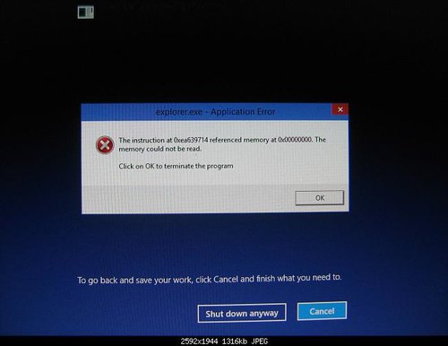

Andy_White Опубликовано 13 декабря, 2016 Поделиться Опубликовано 13 декабря, 2016 (изменено) Комп при загрузке иногда, на этапе отображения логотипа материнки, выдает ошибку CPU fun error, дальше не грузит. Вент не стартует? Бывает на метеринке два разъёма для вентиляторов процессора или просто проверь контакт. Может помочь изменение в биосе минимальной скорость вращения процессорного вентилятора. При выключении компа, когда идет завершение работы, иногда выскакивает окно ошибки, мол memory read error блаблабла, что-то с памятью типа. Жмешь ОК и комп завершает работу. Сейчас 10-ка, которая ставилась автоматом, т.е. обновлением. Как решить трабл? + можешь ускорить завершение работы. Registry location: [HKEY_CURRENT_USER\SYSTEM\CurrentControlSet\Control] Change the value of the “WaitToKillServiceTimeout” key to “3000”. Изменено 13 декабря, 2016 пользователем Andy_White Цитата Ссылка на комментарий Поделиться на другие сайты Поделиться

Dan Опубликовано 13 декабря, 2016 Поделиться Опубликовано 13 декабря, 2016 (изменено) Кароч понятно. Заморочки. Нет желания опять туда лезть. На днях тока корпус менял с БП + термопасту на проце и видяхе. Дефект плавающий и проявяется в один из 10 дней, т.е. шибко не парит. По процу были мысли, что не стартует, может клинит, но пока работает. С памятью тож нет проблем - вся видится и тестится в проге, все гуд. Сдохнет - закопаем. И купим новый. Изменено 13 декабря, 2016 пользователем Dan Цитата Ссылка на комментарий Поделиться на другие сайты Поделиться

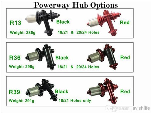

THC Опубликовано 15 декабря, 2016 Поделиться Опубликовано 15 декабря, 2016 (изменено) С опаской поглядываю на китайские карбо-колеса. Подскажите, в чем отличие втулок powerway r13 и powerway r36..? По весу пишут, что одинаково... По цене незначительная разница.. Зы. На шоссер:) Изменено 15 декабря, 2016 пользователем THC Цитата Ссылка на комментарий Поделиться на другие сайты Поделиться
sss Опубликовано 15 декабря, 2016 Поделиться Опубликовано 15 декабря, 2016 в чем отличие втулок powerway r13 и powerway r36..? судя по картинке особой разницы нет было подозрение что у них различие есть ещё и в количестве собачек, но судя по всему и там и там по три штуки Цитата Ссылка на комментарий Поделиться на другие сайты Поделиться
FAZer Опубликовано 15 декабря, 2016 Поделиться Опубликовано 15 декабря, 2016 Фланцы разные? 1 Цитата Ссылка на комментарий Поделиться на другие сайты Поделиться
THC Опубликовано 15 декабря, 2016 Поделиться Опубликовано 15 декабря, 2016 Помониторил али... Барабаны на r16 и r36 продаются отдельно, логично предположить, что отличия есть... Эх, можт всё-таки найдётся счастливый обладатель оных. :) На ВМ и ВП как обычно комменты от людей клторые их в глаза не видели.. А может ну их нафиг и взять на новатеках?)) Есть ещё какие-то bitex, они дороже, но тоже нет толковых отзывов... Цитата Ссылка на комментарий Поделиться на другие сайты Поделиться

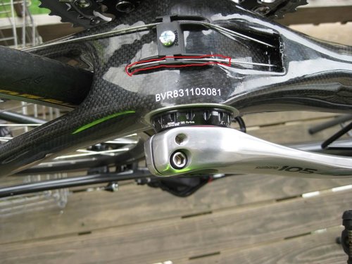

Енотовод Опубликовано 9 января, 2017 Поделиться Опубликовано 9 января, 2017 Сегодня менял тросики на шоссере. Тросик переднего переклюка проходит под кареткой, уходит внутрь рамы и вылазит в нижней части подседельной трубы. Канал полноценный (не просто 2 дырки, как хочешь, так и продевай). Так вот, в канал была вставлена пластиковая трубочка ⌀2мм, которая была сильно забита грязью и при извлечении тросика порвалась. Где такую найти? Насколько она вообще нужна? Это защита канала от грязи с колеса? Пока собрал без нее, все работает, но в долгосрочной перспективе не вызывает доверия. Внизу фото аналогичного случая, но здесь никакой трубки нет. Красным отмечено место где она стояла (и уходила внутрь канала). Цитата Ссылка на комментарий Поделиться на другие сайты Поделиться

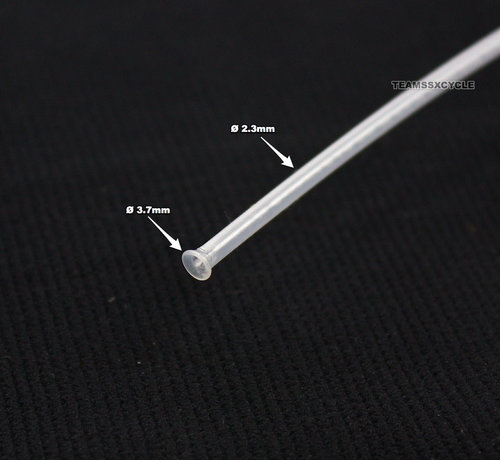

krazymouse Опубликовано 9 января, 2017 Поделиться Опубликовано 9 января, 2017 для нокона и джагвайра отдельно продают трубочки-линеры. имхо, подойдет как нельзя лучше. думаю, в карбоне она защищает карбон от протирания тросом и грязью на нем. у меня есть некоторое количество, но не знаю, хватит ли тебе. какой кусок надо? апдейт: вот такая трубка Цитата Ссылка на комментарий Поделиться на другие сайты Поделиться
Енотовод Опубликовано 9 января, 2017 Поделиться Опубликовано 9 января, 2017 Так вот как они называются! Спасибо за наводку, возьму эти. Цена вопроса небольшая, чувствую, еще не раз пригодится. Кстати, поиск выявил, что они бывают как минимум двух разных диаметров - 2 мм и 2.3 мм, о размере многие продавцы умалчивают. Цитата Ссылка на комментарий Поделиться на другие сайты Поделиться
sss Опубликовано 9 января, 2017 Поделиться Опубликовано 9 января, 2017 двух разных диаметров - 2 мм и 2.3 мм видимо первые для тросиков переключателей, вторые для тормозных тросиков 1 Цитата Ссылка на комментарий Поделиться на другие сайты Поделиться
krazymouse Опубликовано 9 января, 2017 Поделиться Опубликовано 9 января, 2017 двух разных диаметров - 2 мм и 2.3 мм видимо первые для тросиков переключателей, вторые для тормозных тросиков совершенно верно. при этом внешний диаметр один и тот же. Цитата Ссылка на комментарий Поделиться на другие сайты Поделиться
Енотовод Опубликовано 9 января, 2017 Поделиться Опубликовано 9 января, 2017 Если бы... Цитата Ссылка на комментарий Поделиться на другие сайты Поделиться
krazymouse Опубликовано 10 января, 2017 Поделиться Опубликовано 10 января, 2017 я говорил про нокон/дженерики нокона. они имеют один внешний диаметр. потому, что алюминиевые бочонки одни и те же-что для тормозов, что для шифтеров. Цитата Ссылка на комментарий Поделиться на другие сайты Поделиться
