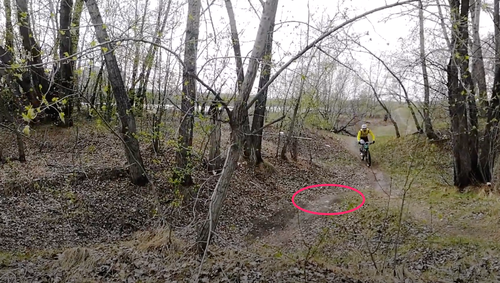

ivanzoid Опубликовано 3 мая, 2020 Поделиться Опубликовано 3 мая, 2020 3 минуты назад, FAZer сказал: оно почти идеально я ж и говорю, почти идеально, а можно сделать идеально) тут такой канонический трамплинчик с приземлением, ну только поменьше: Цитата Ссылка на комментарий Поделиться на другие сайты Поделиться
FAZer Опубликовано 3 мая, 2020 Поделиться Опубликовано 3 мая, 2020 1 минуту назад, ivanzoid сказал: я ж и говорю, почти идеально, а можно сделать идеально) тут такой канонический трамплинчик с приземлением, ну только поменьше: Сделав так ты целиком испортишь связку Цитата Ссылка на комментарий Поделиться на другие сайты Поделиться
ivanzoid Опубликовано 3 мая, 2020 Поделиться Опубликовано 3 мая, 2020 8 минут назад, DeCru сказал: Сча тебе там половину кочек заравняют, ахах :DD Так те кочки, что есть, только гасят скорость, я предлагаю их отрефакторить чтобы было наоборот 1 минуту назад, FAZer сказал: Сделав так ты целиком испортишь связку Почему? Тыж и так там подлетел, я предлагаю приземление просто нормальное сделать. Цитата Ссылка на комментарий Поделиться на другие сайты Поделиться
mardos Опубликовано 3 мая, 2020 Поделиться Опубликовано 3 мая, 2020 4 минуты назад, ivanzoid сказал: Почему? Тыж и так там подлетел, я предлагаю приземление просто нормальное сделать. на этой кочке не надо подлетать. Цитата Ссылка на комментарий Поделиться на другие сайты Поделиться
FAZer Опубликовано 3 мая, 2020 Поделиться Опубликовано 3 мая, 2020 (изменено) 8 минут назад, ivanzoid сказал: Почему? Тыж и так там подлетел, я предлагаю приземление просто нормальное сделать. Вот поэтому и испортишь, я эту кочку максимально качнул, чтобы сохранить скорость для второй. В связке нет скорости, совсем. Вода спадёт, можно будет аккуратно переделать первую кочку в сторону больше покатости и подкопать более гладкий радиус на второй. Такую штука как на твоей фотографии надо уметь ехать. Как только научишься ездить не с прямыми руками-ногами, не врезаться в вылет, загружать колёса. Можно начинать строить какие-то прототипы. На зелени нет нормальной земли (сплошной песок) , начнешь сильно копать - всё рассыпется. Поэтому прошу - не порти живые элементы. приезжай лучше разрывы прыгать с наме ) Изменено 3 мая, 2020 пользователем FAZer Цитата Ссылка на комментарий Поделиться на другие сайты Поделиться
ivanzoid Опубликовано 3 мая, 2020 Поделиться Опубликовано 3 мая, 2020 2 минуты назад, mardos сказал: на этой кочке не надо подлетать. Чтобы потом повыше вылететь с последнего вылета? Но там же плоское приземление, тоже не очень понятно зачем там высоко прыгать. Цитата Ссылка на комментарий Поделиться на другие сайты Поделиться
ivanzoid Опубликовано 3 мая, 2020 Поделиться Опубликовано 3 мая, 2020 Ну ок. Я просто хотел сделать небольшой правильный трамплин (с вылетом и приземлением, вроде как тут) тут, для обучательства, это место отлично подходило) Цитата Ссылка на комментарий Поделиться на другие сайты Поделиться
FAZer Опубликовано 3 мая, 2020 Поделиться Опубликовано 3 мая, 2020 (изменено) 5 минут назад, ivanzoid сказал: Ну ок. Я просто хотел сделать небольшой правильный трамплин (с вылетом и приземлением) тут, для обучательства, это место отлично подходило) Офигеть подходило да, кочка в яме после поворота, чтобы если перелетел врезаться в следующий вылет. === хочешь строить столы - с первого спуска круга можно свернуть налево, там есть пустая тропинка. === Если ты поедешь стол как на твоей фотке, то произойдёт ничего. Ты не прыгнешь. Максимум на нос поставит. Изменено 3 мая, 2020 пользователем FAZer Цитата Ссылка на комментарий Поделиться на другие сайты Поделиться
ivanzoid Опубликовано 3 мая, 2020 Поделиться Опубликовано 3 мая, 2020 16 минут назад, FAZer сказал: хочешь строить столы - с первого спуска круга можно свернуть налево, там есть пустая тропинка. Чет мне кажется там можно хорошо скорость набрать, опасно может получиться Цитата Ссылка на комментарий Поделиться на другие сайты Поделиться
FAZer Опубликовано 3 мая, 2020 Поделиться Опубликовано 3 мая, 2020 15 минут назад, ivanzoid сказал: Чет мне кажется там можно хорошо скорость набрать, опасно может получиться Туда трудно повернуть, никто туда не поедет без нужны. Цитата Ссылка на комментарий Поделиться на другие сайты Поделиться
FAZer Опубликовано 3 мая, 2020 Поделиться Опубликовано 3 мая, 2020 44 минуты назад, ivanzoid сказал: Так те кочки, что есть, только гасят скорость, я предлагаю их отрефакторить чтобы было наоборот Вот это благое начинание, мы в прошлом году делали там "ямочный ремонт" на подъезде. можно сделать ещё Цитата Ссылка на комментарий Поделиться на другие сайты Поделиться
FAZer Опубликовано 3 мая, 2020 Поделиться Опубликовано 3 мая, 2020 (изменено) Коротко о главном. Высокое седло + сопутсвующая техника = пологие элементы или низкоамплитудные элементы. Хочешь лететь с высоким седлом ничего не делая - нужны большие фигуры правильной формы (чтобы равномерно загрузить колёса и стабилизировать тушку) Строишь маленькую штуку с радиусом как у блейка - получаешь крайне драматичные моменты езды на переднем колесе/выбивание руля из рук итд. Поэтому если хочешь лететь вверх и вперёд, то нужно или опускать седушку, учиться делать банихоп и лететь с чего угодно или строить большие "байкпарковские" конструкции на которых безопасно летят все. Если же хочешь просто лететь - нужен дроп на склон! и он у нас есть (если ещё не затопило ? ) Это дроп с асфальта у заброшенного спортдиспансера, там где пару раз была стартовая линия веселых стартов. === В тред преглошаются @Danko и @VovanSSS ? Изменено 3 мая, 2020 пользователем FAZer Цитата Ссылка на комментарий Поделиться на другие сайты Поделиться

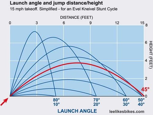

DeCru Опубликовано 3 мая, 2020 Поделиться Опубликовано 3 мая, 2020 Я вам подкину картинок чтобы вы говна не понастроили. Если вам кажется что вы нормально летите с трамплина, то это не так Посмотрите на скорости и на дальность. А потом подумайте летите ли вы хотя бы близко на такое расстояние на такой скорости, и если нет, то дело не в конструкции, а в том что ваша техника говно. Цитата Ссылка на комментарий Поделиться на другие сайты Поделиться

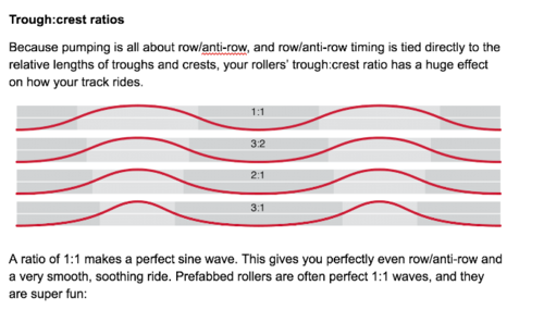

FAZer Опубликовано 3 мая, 2020 Поделиться Опубликовано 3 мая, 2020 (изменено) нислушай его, палитрук врёт городу нужен памптрек (но не из песка к сожалению) Соотношение радиусов образующих кочки и ямы 1:3, шаг этак 2.5-3 базы велосипеда. http://www.llbmtb.com/product/welcome-to-pump-track-nation/ вот за десяточку можно купить материал для РТФМ Изменено 3 мая, 2020 пользователем FAZer 1 Цитата Ссылка на комментарий Поделиться на другие сайты Поделиться
DeCru Опубликовано 4 мая, 2020 Поделиться Опубликовано 4 мая, 2020 9 часов назад, FAZer сказал: нислушай его, палитрук врёт городу нужен памптрек (но не из песка к сожалению) Памптрек то нужен. Но асфальтовый памп это даже не 1 лям бабла к сожалению Все остальное ты запаришься править. Есть вариант бетон, но он пылит, и его надо весь разом заливать иначе будет крошиться и после заливки его сразу нельзя катать. Классика это кочки 60 см и расстояние 2 базы велосипеда, если памп скоростной то лучше 2.5-3 базы Самое главное форма кочек, с ней нужно не косякнуть. Цитата Ссылка на комментарий Поделиться на другие сайты Поделиться

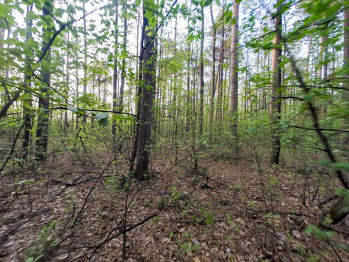

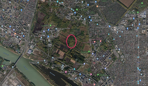

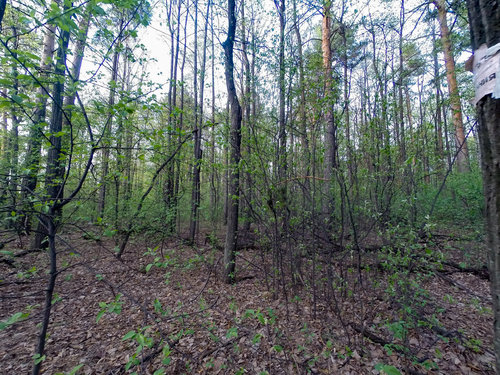

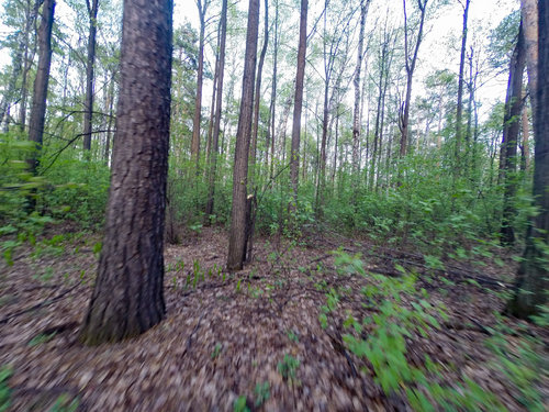

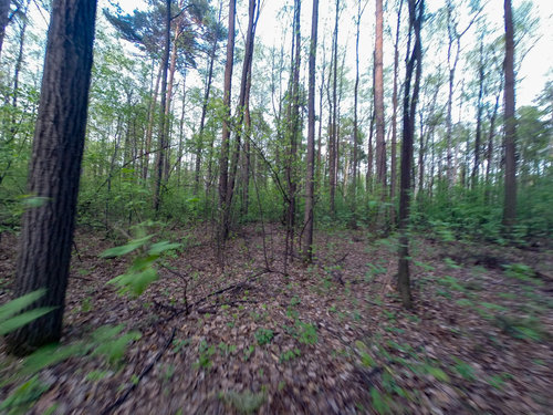

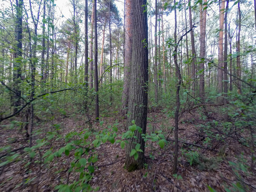

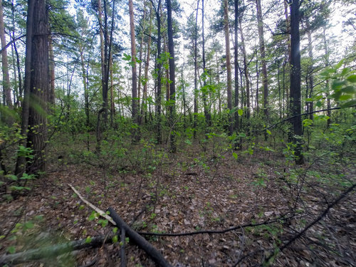

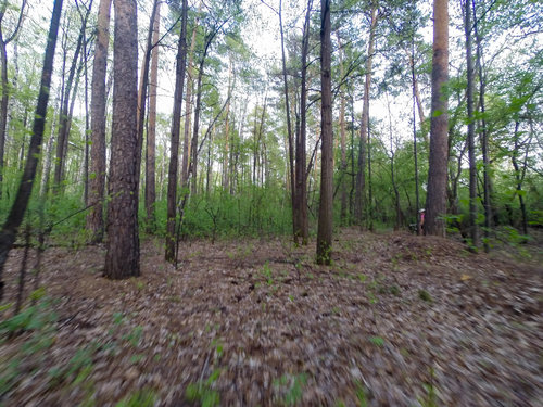

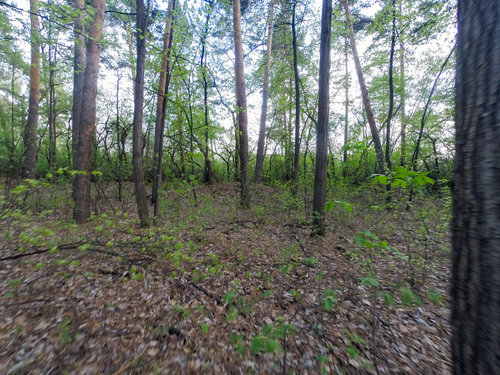

ivanzoid Опубликовано 5 мая, 2020 Поделиться Опубликовано 5 мая, 2020 В 04.05.2020 в 01:47, FAZer сказал: городу нужен памптрек (но не из песка к сожалению) Кстати, мне кажется вот этот лесочек неплохо подходит: Это где плавный спуск на лыжной трассе в лесу: - очень мало народу (на порядок меньше чем в парках) - небольшой уклон на всём протяжении, что просто прекрасно (Гугл.Земля показывает что перепад 8м на 300м длины) - доступная площадь ~350x100м - приятный сосновый лес - подзаросший кустами, но пропилить будет несложно (кажется. надо исследовать внимательней) - на состав земли не обратил внимания - по кадастру тут "Для размещения объектов сельскохозяйственного назначения и сельскохозяйственных угодий". Это не очень хорошо. Хотя лыжников же не гоняют. Спойлер 1 Цитата Ссылка на комментарий Поделиться на другие сайты Поделиться
