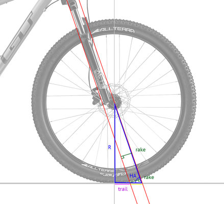

для формулы нужны всего две циферки из картинки
там получается (66\(66+938))*100=6.57
а тот же rake на этой картинке равен 3,5 и по факту чем этот офсет меньше, тем больше будет вылет колеса, чем больше офсет, тем меньше вылет, ибо перпендикуляр от оси к земле будет сдвигаться относительно угла вилки
Второй циферки не хватает, вот картинка:
Как считать К? (размер M CARBON 9R PRO).
Изменено пользователем Andy_White
Откопал каталоги Forward 2012 и 2013 года в pdf, с геометрией всех рам, комплектациями и всем-всем-всем. Надо кому?
при помощи геометрии и перпендикулярных треугольников)
радиус колеса и угол рулевой, через них можно высчитать синий треугольник
катет, прилежащий углу, равен произведению второго катета (радиус колеса) на котангенс угла (угла рулевой), вроде так :lol:
потом нужно загуглить офсет вилки, через него построить еще один треугольник, найти его гипотенузу, которая равна отношению катета (как раз таки офсета, оно же rake) к синусу противолежащего угла, который мы давно уже знаем
затем отнять это значение гипотенузы от найденного катета синего треугольника :lol:
и уууспех :lol:
вроде не перепутал ничего
допустим покра 2.25, это 57x622 = (622+57+57) = 734\2 = 367 см
угол рулевой = 72
итого катет = 119.25
офсет\rake = 43
гипотенуза офсета = 45.21
вылет колеса получается равен (119.25 - 45.21) = 74.04
Ку = (74.04\(74.04+1085.99))*100 = 6.38

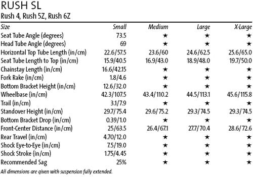

Александр (DeCru), интересно ваше мнение о рашевской раме.
размер - M
внезапно но мне нравится)
если энглсет на пару градусов воткнуть то вообще приятно будет)
вот от этих ребят например :)
http://www.workscomponents.co.uk/
но для меня скорее всего было бы коротковато)))
а для для поменьше ростом вай нот, и если вынос около 60 нормально бы зашел, то получился бы самой современной геометрии кантрийник, по типу как у скота сейчас :)
