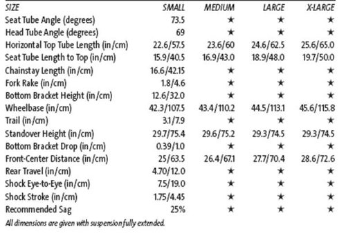

Господа товарищи, проанализируйте плз раму на предмет модерновости гео.
Байк - cannondale rush
Размер - M
Колёса - 26"
Рост ездока - 175см
Заранее спсб!

Тогда вопрос. Расстояние мерится видимо от  центра оси кареточного стакана до пола. Видимо оно будет изменяться в зависимости от ширины установленной покрышки, давления (насколько покрышка прожмется под весом велосипедиста). Интересует конкретный интервал  под нагрузкой ( от и до в мм),  который считается приемлемым на правильной раме. Вариант в районе 300 мм несколько абстрактно воспринимается.

1 час назад, Mask сказал:
Если абстрактно, то чем ниже центр тяжести тем лучше.
Если менее абстрактно, то подвесы прожимаются гораздо сильнее хардтейлов там каретка под сегом и в работе находится гораздо ближе к земле, это значит что на хардтейлах есть еще диапазон куда занижать каретку.

2 часа назад, Энакин сказал:
Заранее спсб!
очень маленький )
У тебя же где-то 400мм рича, узкий руль низко, седло высоко!
Вот посмотри актуальную трейловую герметрию, чтобы далеко не уходить от Норок )
https://www.norco.com/bikes/2020/mountain/trail/fluid-fs-aluminum/fluid-fs-1/
ЕТТ у Мки даже чуть меньше, подсидел вертикальнее.
Перед на 4см длиннее и угол на морде намного более прощающий.
Изменено пользователем FAZer
