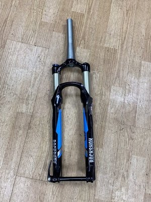

Дарт Вейдер Опубликовано 26 марта, 2021 Автор Поделиться Опубликовано 26 марта, 2021 Рассмотрю все варианты. Я открыт для предложений!) пс 20х110 (родная втулка) 20х100 (отпилим лишнее) 15х110 (заколхозим проставки) 15х100 (заколхозим проставки и отпилим лишнее) Цитата Ссылка на комментарий Поделиться на другие сайты Поделиться

Дарт Вейдер Опубликовано 28 марта, 2021 Автор Поделиться Опубликовано 28 марта, 2021 В 26.03.2021 в 21:26, Энакин сказал: Рассмотрю все варианты. например - https://forum.velomania.ru/showthread.php?t=444954 что с ней может быть не так?! или. а что тут за шток такой не стандартный? https://www.avito.ru/barnaul/velosipedy/rock_shox_revelation_team_os_20_shtok_ne_standart_2140835870?slocation=621540 Цитата Ссылка на комментарий Поделиться на другие сайты Поделиться
Mask Опубликовано 28 марта, 2021 Поделиться Опубликовано 28 марта, 2021 1 час назад, Энакин сказал: например - https://forum.velomania.ru/showthread.php?t=444954 что с ней может быть не так?! или. а что тут за шток такой не стандартный? https://www.avito.ru/barnaul/velosipedy/rock_shox_revelation_team_os_20_shtok_ne_standart_2140835870?slocation=621540 По первой вилке. Шток пилен коротко! Возможно для твоего вела хватит, но..... Опять под ось 100 мм, опять головняк, хоть и меньше, но за чем? Коцка сильная, залита лаком, но ресурс такого ремонта - ???. Мое мнение вилка б/у должна быть осмотрена перед покупкой в живую. Любые заверения о ее отличном состоянии ничего по сути не стоят. Цитата Ссылка на комментарий Поделиться на другие сайты Поделиться
NF Опубликовано 28 марта, 2021 Поделиться Опубликовано 28 марта, 2021 По второй вилке - она под Джаинт )) Конус, да не тот. Не подойдет никому более. Если интересно можно погуглить, у маркетологов тоже был такой выпад в одни года. Цитата Ссылка на комментарий Поделиться на другие сайты Поделиться
Дарт Вейдер Опубликовано 28 марта, 2021 Автор Поделиться Опубликовано 28 марта, 2021 Только что, NF сказал: Не подойдет никому более. Стас, у меня рулевая 1.5 можно заколхозить, или лучше не связываться? Цитата Ссылка на комментарий Поделиться на другие сайты Поделиться
Дарт Вейдер Опубликовано 28 марта, 2021 Автор Поделиться Опубликовано 28 марта, 2021 1 час назад, Mask сказал: Опять под ось 100 мм, опять головняк, хоть и меньше, но за чем? 20х110 и чтоб под мои нужды, сложно найти. нашёл одну, так там - шток нестандартный! ))) а так то, много разных- https://www.avito.ru/moskva/velosipedy/vilka_rock_shox_sid_120mm_26_os_15_2101292902 вот прям, мое!- https://forum.velomania.ru/showthread.php?t=429165 Цитата Ссылка на комментарий Поделиться на другие сайты Поделиться
NF Опубликовано 28 марта, 2021 Поделиться Опубликовано 28 марта, 2021 Под нее :рулевая + переходник + вынос. = ? Там в ~20 тыр выходит по баловаться поставить эту виль на прямой 1.5 стакан. 1 Цитата Ссылка на комментарий Поделиться на другие сайты Поделиться
Дарт Вейдер Опубликовано 28 марта, 2021 Автор Поделиться Опубликовано 28 марта, 2021 самое интересное, что рядышком, в соседней ветке по продаже, оказывается есть колёса зтр + новатек, за 10тр!) увидел бы раньше, купил бы и не парился)))) Цитата Ссылка на комментарий Поделиться на другие сайты Поделиться
Mask Опубликовано 28 марта, 2021 Поделиться Опубликовано 28 марта, 2021 (изменено) 31 минуту назад, Энакин сказал: самое интересное, что рядышком, в соседней ветке по продаже, оказывается есть колёса зтр + новатек, за 10тр!) увидел бы раньше, купил бы и не парился)))) Когда ты искал (колеса) их не было в продажи . Грубо - вилка с новья "как ты хочешь" стоит 30000 (байк дискаунт). Конкретно б/у вилка стоит 20000 (сочетание белых штанов и черных ног по мне прямо не очень, тебе под раму черная идеально) Итог - новая вилка не потребует вложений, только проф. ТО, которое по сути ничего не стоит. Старая вилка потребует полное ТО, с заменой масел и возможно расходников - во сколько оно обойдется (если не по блату) сложно сказать, а делать его придется, мастера берут немало. Это еще 2000+++ к стоимости. Возможно на вилке б/у будут скрытые дефекты и т.д. которые подпортят настроение. Самое неприятное нарушенная геометрия. Когда человек пишет "вилочка бережно эксплуатировалась девочкой, пробег не более 1000 по скверу" по факту в 90% случаях будет " вилка укатана в хлам, при относительно хорошем внешнем состоянии). Я за новую вилку, пока они еще есть последний год, новую, из коробочки, с фирменным крылом и полным ресурсом. Изменено 28 марта, 2021 пользователем Mask Цитата Ссылка на комментарий Поделиться на другие сайты Поделиться

Mask Опубликовано 30 марта, 2021 Поделиться Опубликовано 30 марта, 2021 Manitou 26 circus expert 100 мм, 20/110, новая, 2019 года, ТРИАЛ Спорт, Левый берег, с разбора велосипеда, в идеальном состоянии. Версия expert, abs+ Посмотри на всякий случай. Цитата Ссылка на комментарий Поделиться на другие сайты Поделиться
Focus Опубликовано 30 марта, 2021 Поделиться Опубликовано 30 марта, 2021 54 минуты назад, Mask сказал: Manitou 26 circus expert 100 мм, 20/110, новая, 2019 года, ТРИАЛ Спорт, Левый берег, с разбора велосипеда, в идеальном состоянии. Версия expert, abs+ Посмотри на всякий случай. https://www.avito.ru/omsk/velosipedy/legkaya_vilka_manitou_circus_expert_100mm_26_2042174316?utm_campaign=native&utm_medium=item_page_android&utm_source=soc_sharing Наверно эта? 20 000₽? Цитата Ссылка на комментарий Поделиться на другие сайты Поделиться
Дарт Вейдер Опубликовано 30 марта, 2021 Автор Поделиться Опубликовано 30 марта, 2021 2 часа назад, Mask сказал: Manitou 26 circus expert 100 мм, 20/110, новая, да, я сразу обратил внимание на эту модель, пожалуй единственная 20х110 и не б/у но! 1) она "прыжковая" и на 100мм хода (мнеб 120) 2) она тяжёлая 2+ кг (мнеб 1600) в общем... оплатил SID 26", 120мм, 15х100 посмотрим что из этого получится )) 4 1 Цитата Ссылка на комментарий Поделиться на другие сайты Поделиться
