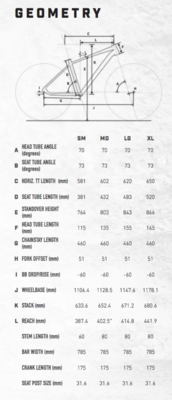

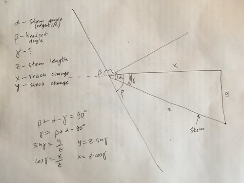

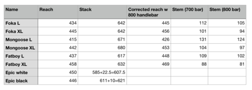

ivanzoid Опубликовано 3 сентября, 2019 Поделиться Опубликовано 3 сентября, 2019 Думаю тут насчёт фэтовой рамы. Хотел было брать Mongoose Argus Sport и апгрейдить, но нашёл его геометрию (с большим трудом кстати, даже тех. саппорт производителя её не знает , вот, если кому-то будет нужно: ) и что-то передумал. Я думал что Фока короткая и высокая (высокая из-за того что под амовилку), так вот Аргус ещё короче и ещё выше)) В 15.01.2019 в 15:59, FAZer сказал: у зимнего фэтбайка есть своя спецыфика в плане геометрии. Опускать руль ради аэродинамики смысла нет, сам руль - широкий. с широким рулём - руки в стороны и приходится сильнее смещаться вперёд. Смещение веса вперёд хорошо для фэтбайка, т.к даёт равномерную развесовку. на прямых снегоходках вынос 120 работае отлично, на всякой фигне - так себе. Так что идеальный зимний фэтбайк это умеренные углы и кантрийная длинна выноса, не очень длинный перед, зад 460+ В 15.01.2019 в 15:59, FAZer сказал: с широким рулём - руки в стороны и приходится сильнее смещаться вперёд. Действительно, я тут даже накидал калькулятор для высчитывания, насколько «меняется» рич при изменении ширины руля) У меня получается при переходе с руля 700мм на 800мм "компенсируется" ~11мм рича. Уже неплохо. Накидал себе табличку с геометриями: (Epic white/black - это мои текущие кантрийные велики, оба с рулями 700 и выносами 100 – как точка отсчёта, Corrected reach w 800 handlebar - это «скомпенсированный» рич если поставить руль 800, Stem (700 bar/800 bar) - это соответственно какая примерно нужна длина выноса для рулей 700/800мм). Хочу всё-таки наверно ближе к привычной геометрии. Пока склоняюсь к Фоке L, с рулём 800 - получается привычный мне рич 445, и вынос ~105. Или можно фоку XL с рулём 700 и выносом 100. Mongoose только если XL, L совсем короткая, и обе очень высокие. У Fatboy кстати классная геометрия, L с 800 рулём выходит почти идентично моим кантрийникам. Но попробуй эту раму найди отдельно, да и в бюджет наверно не влезет. Других фирм пока ещё не смотрел, что ещё можно глянуть? В 15.01.2019 в 15:59, FAZer сказал: Опускать руль ради аэродинамики смысла нет, сам руль - широкий. В 15.01.2019 в 15:59, FAZer сказал: Смещение веса вперёд хорошо для фэтбайка, т.к даёт равномерную развесовку. Опускать руль ради аэродинамики смысла нет, однако, получается при опускании руля больше нагружается перед, таким образом получается смысл есть, ради развесовки. На Фоке можно попробовать уменьшить стек каким-нибудь выносом с лютым отрицательным углом, я вот ещё один калькулятор напесал, который высчитывает «изменение» рича/стека в зависимости от угла/длины выноса) . Каким-нибудь типа таким , правда выглядеть будет так себе: PS. Расчёты для второго калькулятора, вспомнил планиметрию) Спойлер Цитата Ссылка на комментарий Поделиться на другие сайты Поделиться

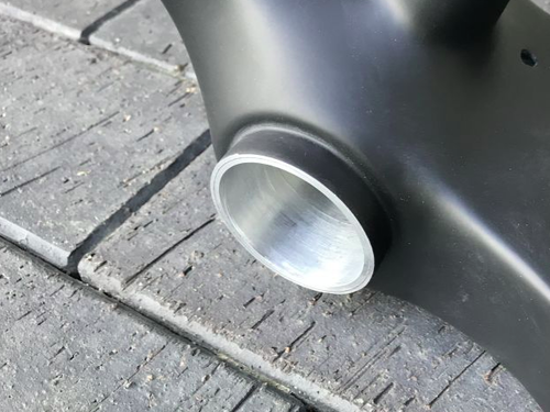

FAZer Опубликовано 3 сентября, 2019 Автор Поделиться Опубликовано 3 сентября, 2019 (изменено) 24 минуты назад, ivanzoid сказал: Каким-нибудь типа таким , правда выглядеть будет так себе: Эт какие-то не такие выносы правильные - такие Кстати вот атличне вариант рамы https://fatbiker.ru/frameaero20.html хороший куфактор, по гео и вместимости - прям карбоновый вортекс. Качество тож в порядке. единственное замечание - дурацкий ПФ120 который тут нидлячего и выполнен в виде торчащей алю трубы Изменено 3 сентября, 2019 пользователем FAZer Цитата Ссылка на комментарий Поделиться на другие сайты Поделиться

Konstantin Опубликовано 3 сентября, 2019 Поделиться Опубликовано 3 сентября, 2019 2 часа назад, ivanzoid сказал: Я думал что Фока короткая и высокая (высокая из-за того что под амовилку), так вот Аргус ещё короче и ещё выше)) Кокпит у аргуса эмки на сантиметр длиннее чем у фоки эльки. С настройками под рост 176. Цитата Ссылка на комментарий Поделиться на другие сайты Поделиться
